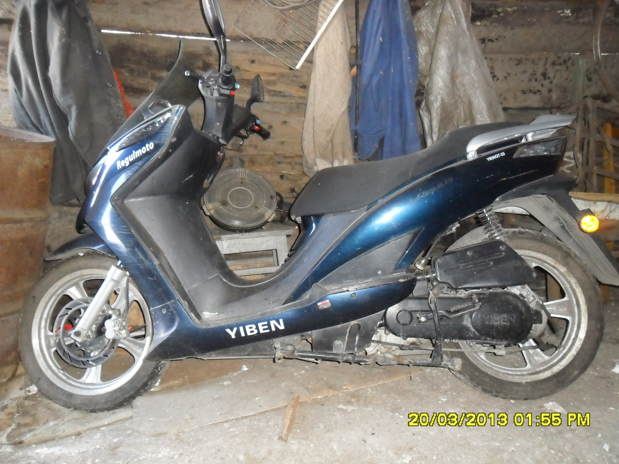

Подскажите сколько масла заливать в редуктор скутера YB50QT-23 и какое. В инструкции не написано. Двигатель 139QMB
SAM_3600.JPG [ 835.42 KiB | Просмотров: 7767 ]

через шприц, примерно 100 мл
трансмиссионное, в магазинах спрашивай
СообщениеДобавлено: 20 мар 2013, 17:06
Трансмиссионное масло SAE 80W90, 85W90, 75W90, класс качества API: GL-4; GL-5
Лучше сливать разогретое масло, сразу после поездки.
