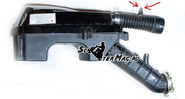

такой вопрос...к воздушному фильтру (стандартный) идет шланг от крышки клапанов..с недавнего времени в воздушный фильтр через этот шланг стало попадать масло..с чем это может быть связано??? раньше такого небыло
скутер 4 тактный..двигатель 139 QMB
Масло в фильтр не должно попадать в любом случае, особенно в четырехтактных двигателях. Скорее всего это бензин, и смешиваясь с пылью фильтра он напоминает вам масло.
Возможно не держит клапан.

Зарегистрирован: 27 фев 2012, 17:53
Транспорт: pioner tornado
это не бензин..шланг подсоединяется к патрубку и в самом этом патрубке собирается масло
