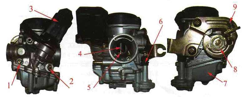

винт качества находится под номером 1
karb_nm_big.jpg [ 29.6 KiB | Просмотров: 5168 ]
закрутиш его полностью, а потом открутиш на 1,5-2 оборота
