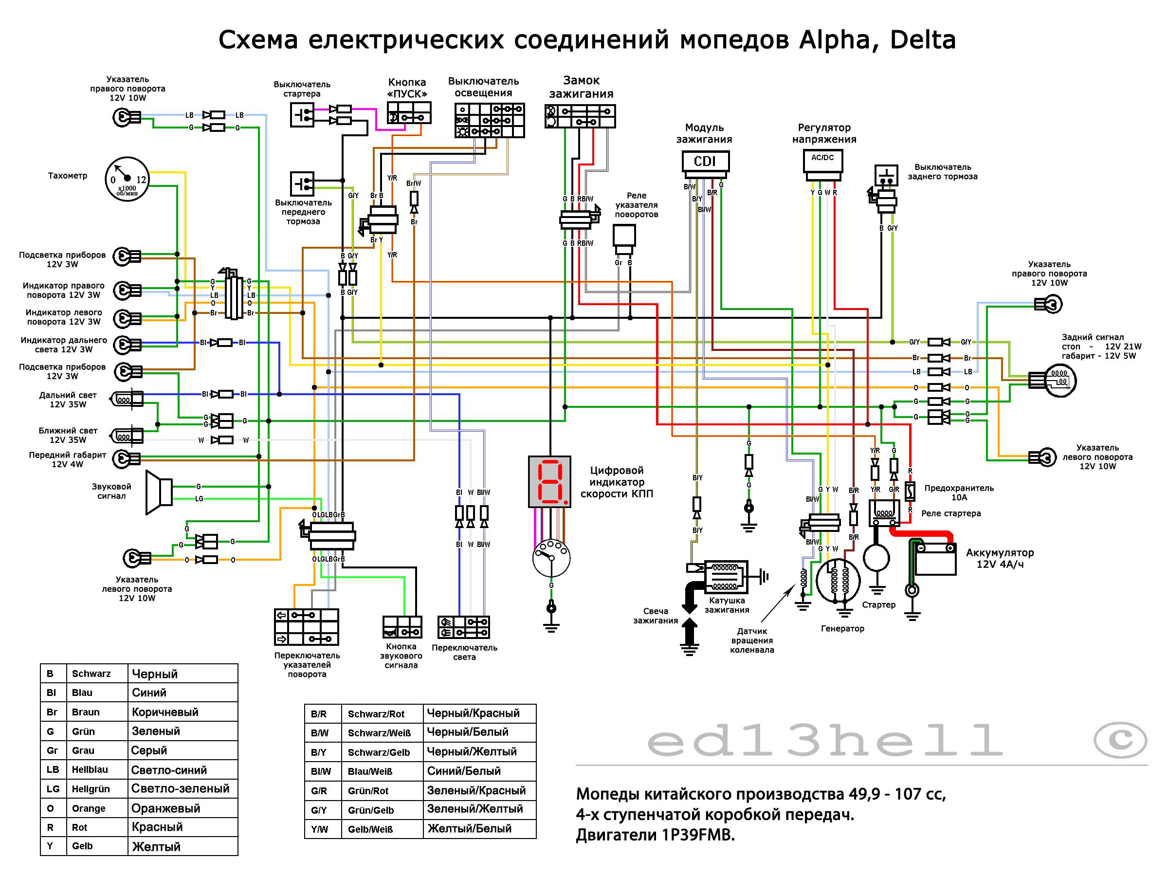

тут еще одна беда, пропал заряд.... то есть-фара светит а заряд не дает... на сколько я понимаю обмотка за заряд и за освещение отвечает одна?
Искусал комар слона. И слону пришла хана. Мораль: побеждает не большой и бивнями украшеный, а маленький, злой и безбашенный
 Заголовок сообщения: Re: Проблема запуска Delta Racer 72cc
СообщениеДобавлено: 02 апр 2013, 08:39
тут еще одна беда, пропал заряд.... то есть-фара светит а заряд не дает... на сколько я понимаю обмотка за заряд и за освещение отвечает одна?[/quote]
Лучше этой схемы не видел.По-моему для твоего...
Кликни по картинке...
Альфа Дельта.JPG [ 448.75 KiB | Просмотров: 12942 ]
