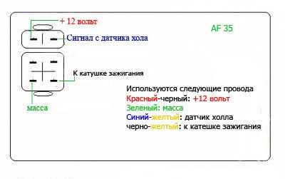

19Vladimir96 писал(а):
а какой можно поставить от скутера? меня интересует название, как выглядит, характеристики и цена (примерно).
Подходит от Honda Dio AF18-27
x_6e85f4fc.jpg [ 82.47 KiB | Просмотров: 68929 ]
Разъем такой?
А вообще Viktorovich правильно написал -любой с опережением, лишь бы распиновку знать...
Вот от Dio AF-35...
Распиновка комут на дио35 2.jpg [ 16.33 KiB | Просмотров: 68929 ]
СообщениеДобавлено: 14 фев 2014, 17:50
Зарегистрирован: 21 окт 2013, 20:06
Сообщений: 11
Транспорт: Дельта
да, такой же разъем. А что такое распиновка?
