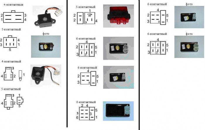

да, такой же разъем. А что такое распиновка?
Какой контакт провода куда подключать нужно... У разных коммутаторов по разному...
Коммутатор.JPG [ 53.65 KiB | Просмотров: 67103 ]

ранее говорилось о том что мне подойдет коммутатор от Honda Dio AF18-27, а у него распиновка такая же как на мопеде?
СообщениеДобавлено: 15 фев 2014, 21:26
Я менял в позапрошлом году -встала с Дио 27 как родная, завелся с первого пинка...
