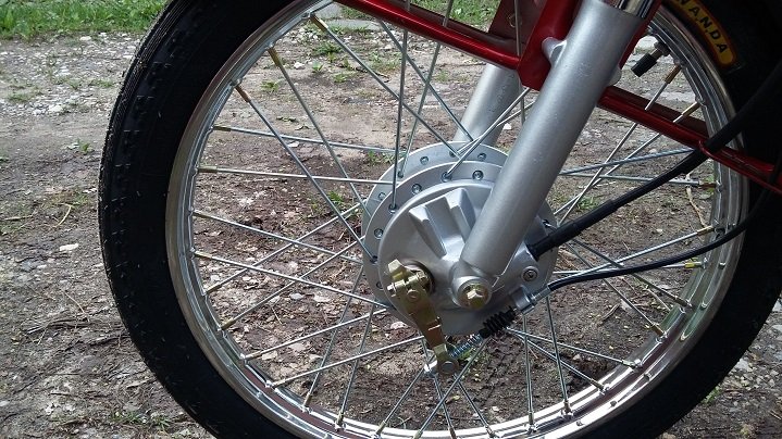

1. Не пойму как фиксируется передний барабан (тормоз)
На первом фото он стоит ровно

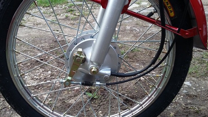

Но стоит зажать тормоз и чуть протолкнуть скутер вперед, как тормоз вместе с диском прокручивается
baraban-tormoz-002.jpg [ 120.35 KiB | Просмотров: 110518 ]
Что сделал не так, как его зафиксировать? Ни разу не имел дела с барабанными тормозами, даже не знаю куда смотреть

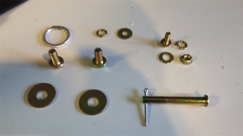

2. Как всегда остались лишние запчасти
detali-003.jpg [ 37.73 KiB | Просмотров: 110518 ]
Посмотрите, может кто знает куда их пристроить? =)

По поводу первого вроде нашлось решения, я просто идиот и не посмотрел, что на другом пере должен быть выступ под барабан
