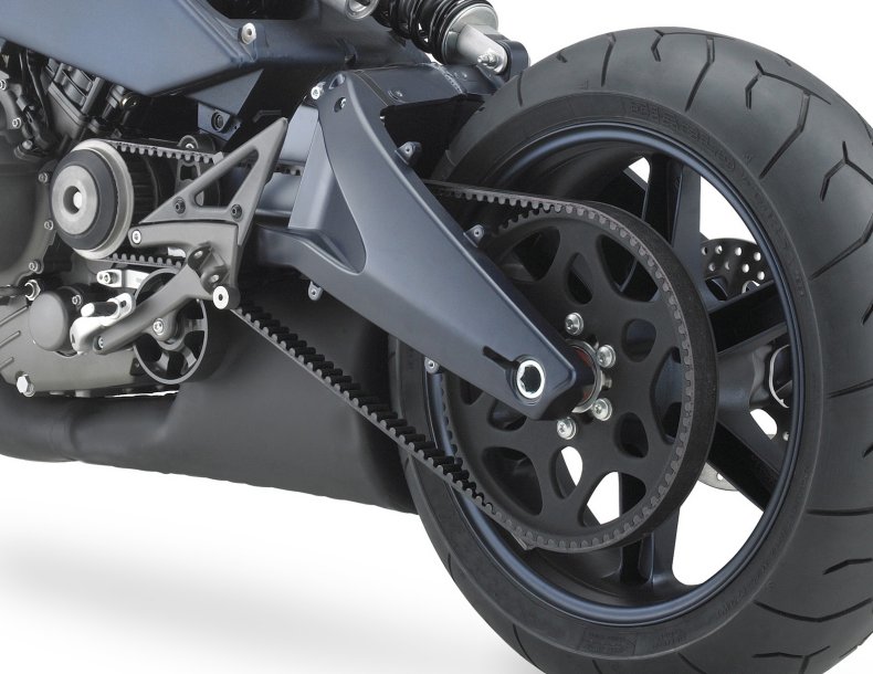

Наподобие такого:
gop99.jpg [ 77.95 KiB | Просмотров: 8715 ]
СообщениеДобавлено: 28 апр 2015, 22:05
В выставленных тобой фотках абсолютно разные кинематические схемы привода. Первый вариант возможен при условии если маятник и двиг будут моноблоком (как на скуте), или же передний варик будет на оси вращения маятника, но для этого нужна двухступенчатая передача (с к/вала на варик, а с варика на колесо), довольно таки сложная схема для практического исполнения. Вариант на втором фото намного проще но стоимость такого зубчатого ремня составит, на мой взгляд, 2/3 стоимости твоего мопеда...
По поводу шумности цепной передачи ты сильно преувеличиваешь..., простота конструкции берет верх, к тому же в местах контакта цепи с маятником или кожухом (источник шума) можно и нужно "мостить" всякого рода пластиковые подкладки (капролон, фторопласт .....), шум гасится в разы....

Первый вариант технически не интересует, там вариатор. А вот второй любопытен. В теории-то там всего 2 звезды поменять да ремень поставить.
