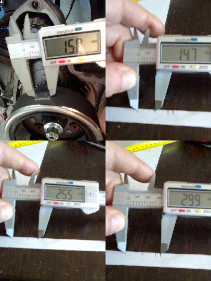

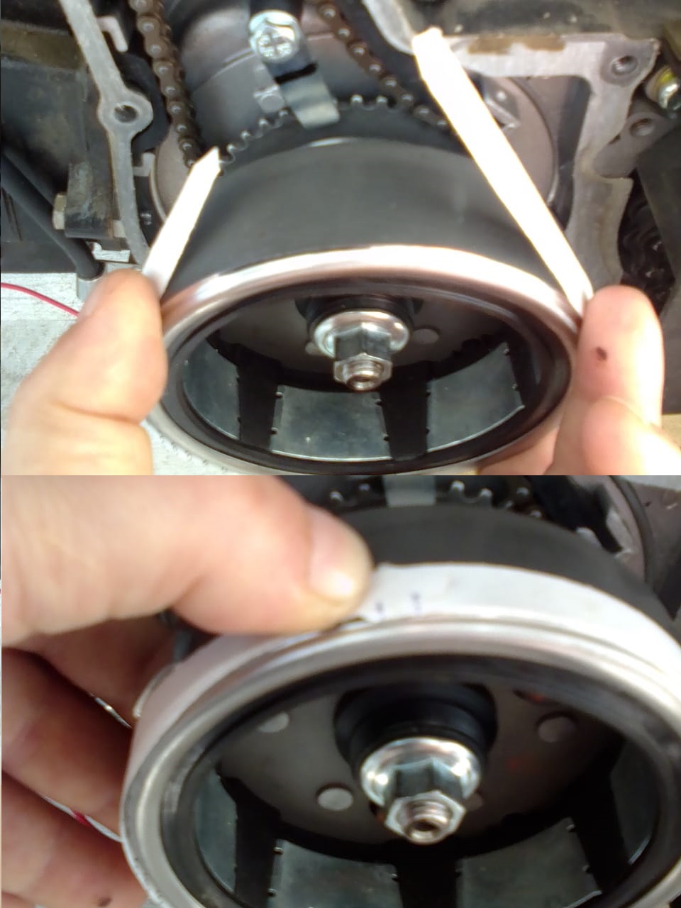

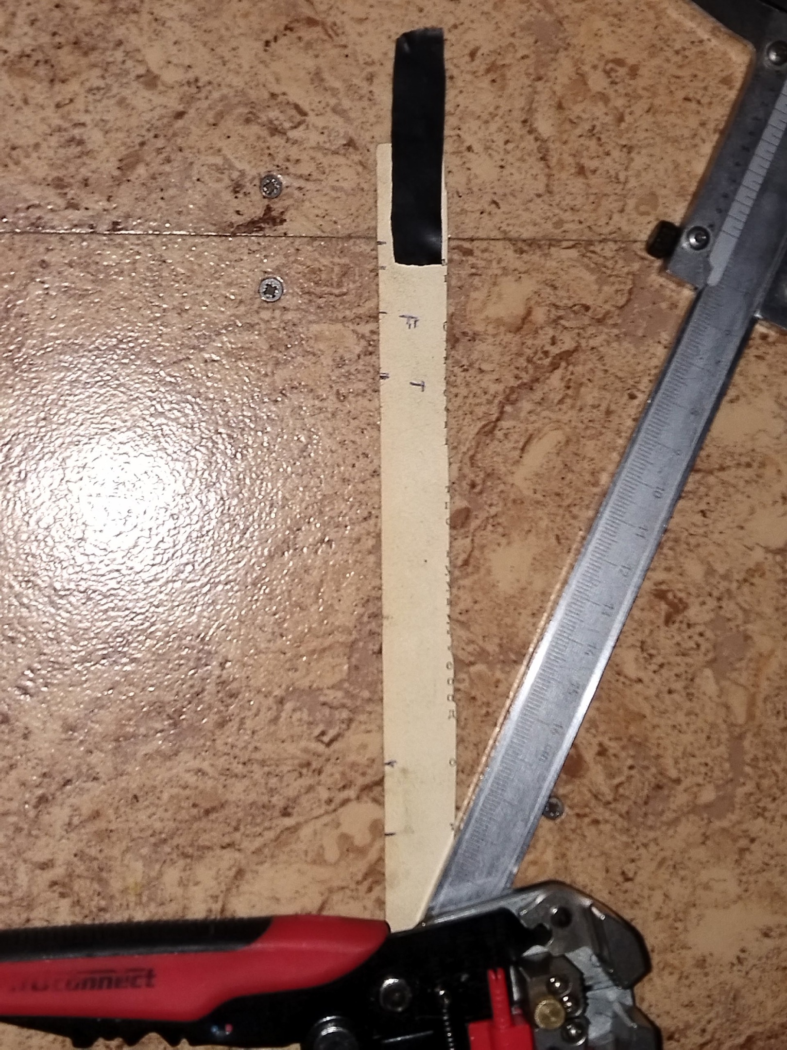

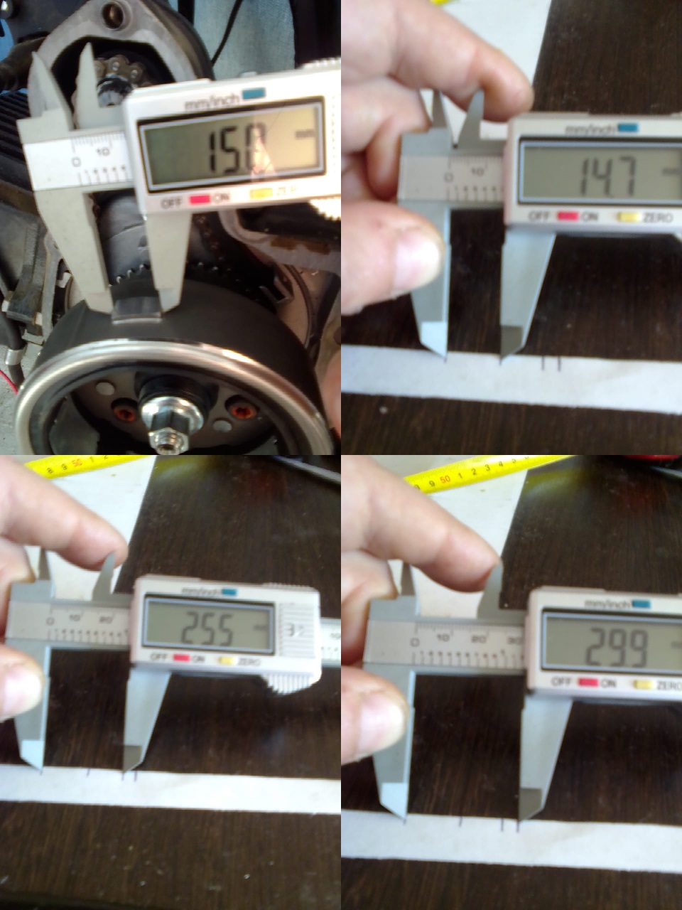

Режем полоску из офисного А4 строго диагональ, шириной 8 - 10мм, прикладываем сей инструмент по окружности маховика генератора (шкив, колокол, ротор... называйте как приятнее. а я назову как в каталоге запчастей от производителя). Наносим переходящую метку с внешнего на внутренний слой. Отступив, дублируем (чтоб точно без ошибок и с возможностью перепроверки). Полоску на стол, хорошей и длинной ЖЕЛЕЗНОЙ линейкой снимаем длину окружности:
окружность.jpg [ 187.3 KiB | Просмотров: 15289 ]
Смотрим, что наторговали,... Ой, намеряли два джентльмена пока за ними ни кто не следил.
Некто Andrew74 заявил (8 мая), что данная величина 348мм... А оказалось 346,2мм... (преувеличил на 1,8мм)
А уважаемый Rom-Zecs задекларировал (22 июня), величину 342 мм, против 346,2мм... (занижение на 4,2мм)
Фиг с ним, с маховиком. Подумаешь, у одного разбух от влаги. у другого усох от старости. У обоих не правильный режим хранения ;;-))) :-)

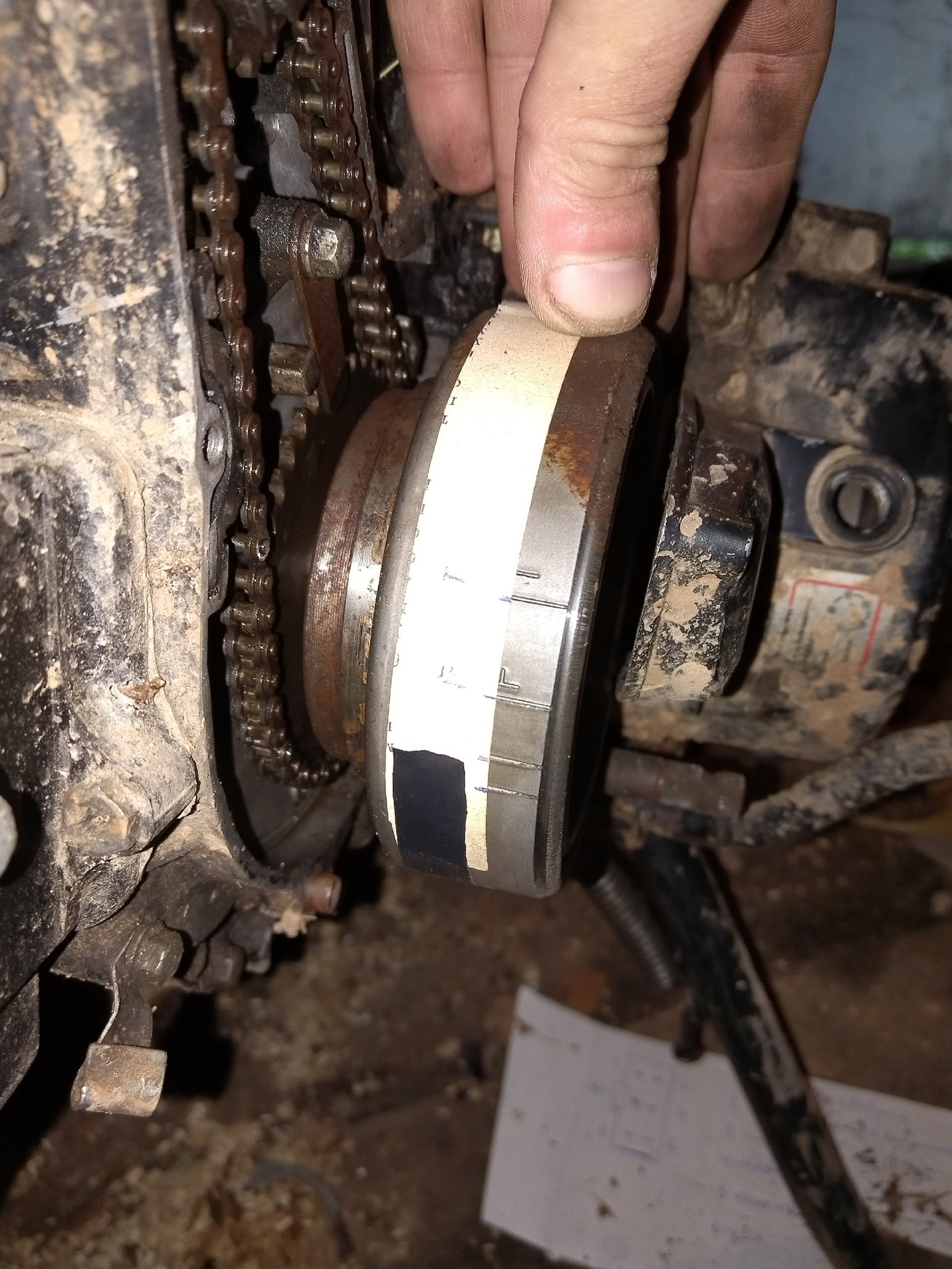

Продолжим ревизию. Прикладываем полоску бумаги, очень аккуратно переносим четыре метки на неё (вышло "криво", - переделываем. бумагу не жалко). На стол и замеры...
метки и отметчик.jpg [ 238.29 KiB | Просмотров: 15289 ]
Переводим мм в градусы сектора окружности...
346,2мм / 360* = 0,961мм/в одном градусе
и сличаем полученные градусы с ранее задекларированными...
Andrew74
От Т до F (8 мая) - 15,5* (истина 15,28*)
От Т до 1й двойной (8 мая) - 26,9* (истина 26,51*)
От Т до 2й двойной (8 мая) - 31* (истина 31,08*)
Rom-Zecs (беру сразу готовые градусы, как и у себя от 8 мая)
От Т до F (22 июня) - 16* (истина 15,28*)
От Т до 1й двойной (22 июня) - 26* (истина 26,51*)
От Т до 2й двойной (22 июня) - 33* (истина 31,08*) :sh_ok:
Не точность в два градуса на маленькой величине, это много...
длИны отметчиков не сличаем. Допускаю, что каждый производитель закладывает опережение (диапазон) на свой вкус и цвет)
Откровенно не разъехались (кто в лес, кто по дрова), и то "Слава Богу"!
Смотрим видео на Ю-трубе. Наблюдаем, как в стоке, рубль в рубль, не доезжает метка F на ХХ до осевого центра смотрового колодца! На те же, 2мм (чуть больше 2* сектора), что и в стоке декларировал некто Andrew74
Выходит, и у Rom-Zecs на ХХ зажигание не раннее чем 13* (ну, пусть с небольшим)
Тогда вопрос, откуда взялось утверждение о 18* опережения на ХХ, без отбитых ног и выломанных стартеров?
Загадка...
Будет ещё бОльшая загадка для Rom-Zecs, когда он осознАет, что 2я двойная это 31*, а не 33*, и что в стоке это значение (даже в 31*) не достижимо. Если у данного джентльмена не сдохнет к тому времени стробоскоп.
Вот откуда берутся эти цифры, не далее как 21 июня:
...но по факту упреждение больше 35...42градуса не делают...
На наших мопедах, в стоке предел 29*... Если повезёт, то 29* с небольшим. Если завысить чуствительность на "набег" (положительный фронт), ещё почти градус можно наколядовать. Ну и полтора уверенно добавит "толчёк" датчика (безопасно, если приглушить чуствительность к отрицательному фронту). Итого, без механического (сварочного) удлинения отметчика, раньше чем 31* - 32* ну ни как не шмальнёт...
Если и сейчас не поймёт, отказываюсь от пациента... Снимаю с шеи стетоскоп, с плеч белый халат и иду к коллегам в психушку... Пусть теперь они со мной мучаются... ;;-))) :-) :-)
Не удержусь, дополню.
Вот откуда берутся
ширина выступа 15гр, конец выступа 33гр
хотя бы 29* с небольшим зафиксируйте визуально, для себя. Стробик у Вас есть. Вот откуда аж "конец выступа 33гр..."
Дас ис фантастиш...

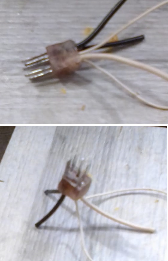

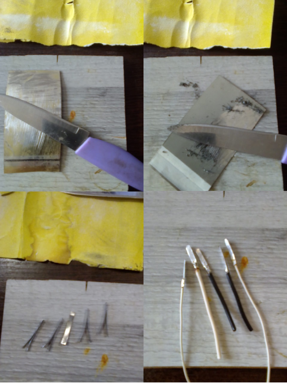

Погнали. Всё по старой схеме. Кусок от консервы, двусторонняя чистка от пищевого лака. Нарезка полосками. Складываем вдвое. Пропайка/лужение. Кусочки проводов.
PINы.jpg [ 231.51 KiB | Просмотров: 15269 ]
PINы готовы.
Напёхиваем в разъём на мопеде. Немного эпоксидки. И... фокус - покус, разъём!
разъём_CDI.jpeg [ 80.92 KiB | Просмотров: 15269 ]
Начало положено. Ждю стабилитроны 5V1 - 2шт, и тиристор.

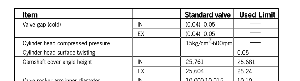

Я тут поездил , поглядел на обороты, на 5000об/м нужен уже максимальный угол, у меня эти обороты начало движения.
Рабочие обороты 6600-7000 это в городе, сильно не разгонишься, за городом больше 7200-7300 не кручу.

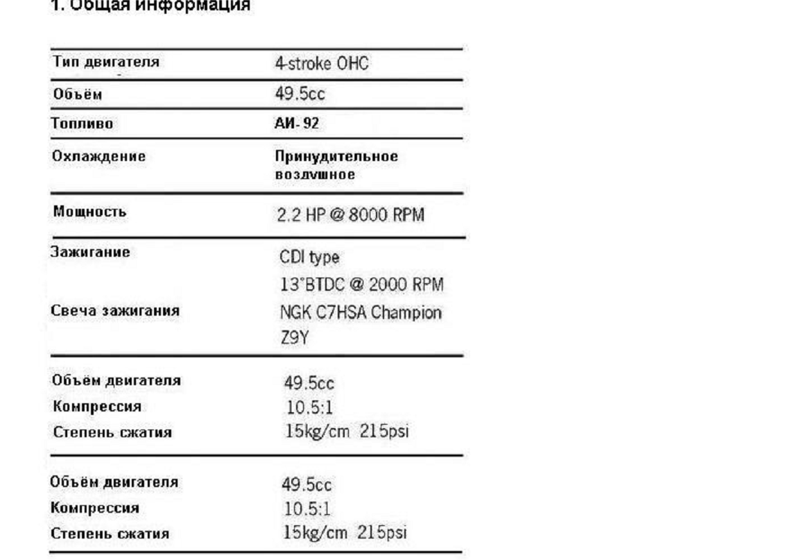

Выкладываю табличку из книжки от QMB139.(если нужно то и мануал скинуть могу(толковый мануал по мотору)).
JOY-R russian manual.pdf [11.66 MiB]
Угол опережения зажигания.png [ 242.4 KiB | Просмотров: 15248 ]

замечу по поводу компрессии, при каких оборотах она меряется. к тому же цифры для 50cc, не факт что для большего объёма должно быть так же.
пс при 1600 у меня мотор нормально не работает, приходится как минимум 2000 ставить, но это по тахометру, мультиметр отказывается что то адекватное показывать, а мудрить схему согласования или помехоподавления мне лень.
139QMB_Engine_Manual.png [ 50.51 KiB | Просмотров: 15247 ]
 Заголовок сообщения: Re: Угол Опережения Зажигания (УОЗ)
СообщениеДобавлено: 25 июн 2024, 09:38
"замечу по поводу компрессии, при каких оборотах она меряется. к тому же цифры для 50cc, не факт что для большего объёма должно быть так же.
пс при 1600 у меня мотор нормально не работает, приходится как минимум 2000 ставить, но это по тахометру, мультиметр отказывается что то адекватное показывать, а мудрить схему согласования или помехоподавления мне лень."
На компрессию можно забить, не про нее разговор.
я так понял из таблички что угол зажигание при 2000об/м 13градусов.

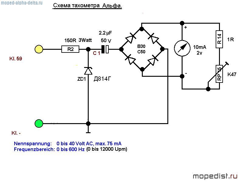

Я на бензокосе/пиле пытался "мультиметром" мерять, не очень. Хотя на косе штиль фс90, показания четкие были, возможно модуль зажигания лучше сделан.
тут или амплитуды не хватает, либо форма сигнала мультику не нравится.
где есть тахометр можно на него подключится, после входных цепей.
нашел такую схему, время будет попробую, мост и что правее выкинуть, подгрузить резистором.

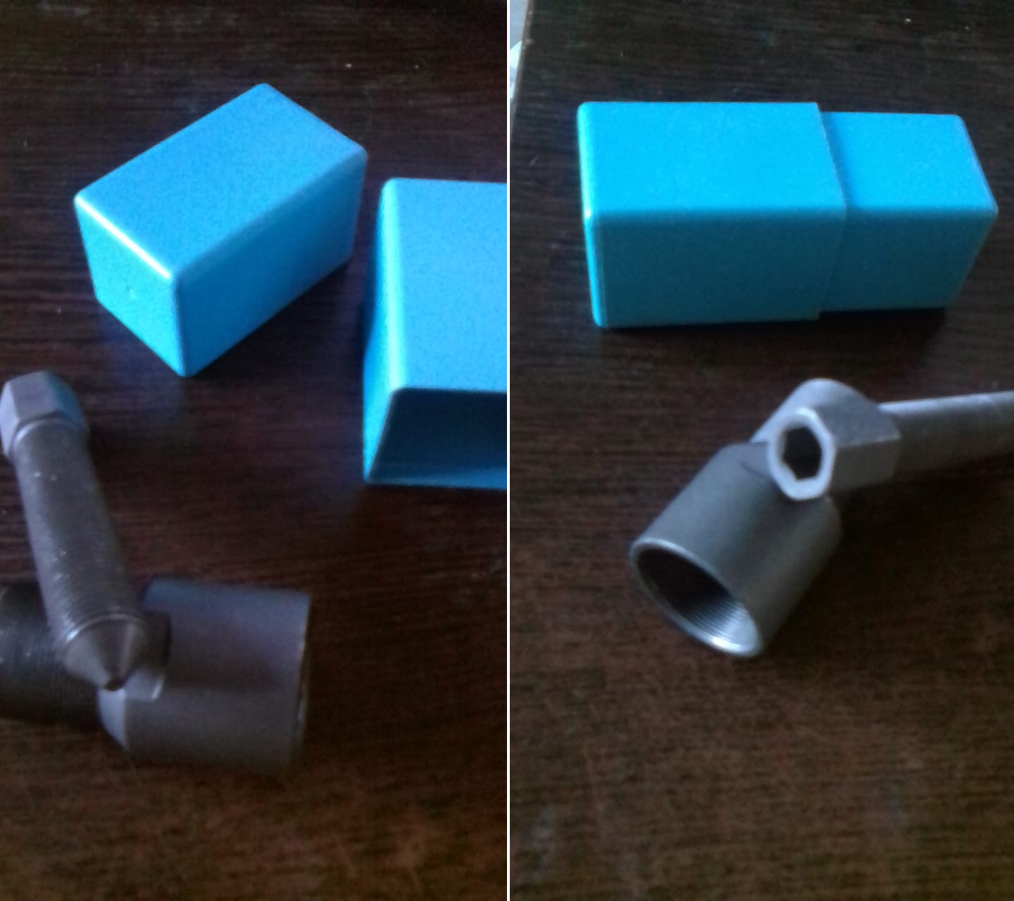

Заказал, таки, съёмник маховика (шкив, ротор, колокол, круглая железяка, - слово подобрать на вкус и самостоятельно) генератора.
Обещают до 20 августа предоставить. Нашел на Я-маркете за 650 руб. Дешевле только стырить...
Отсюда следует, что от дружбы со сварщиком, не отпетлять.
Затея такова: наплавить отметчик так, что бы вышло на ДВА мм (это ~2*УОЗ) в сторону раньше (набег), для средних и высоких. И на ОДИН мм в сторону позже (сход), для малых, ХХ и пуск.
А тиристор и два стабилитрона прибыли (для рецедива ИНСУЛЬТа), но... Покатушки показали, что не следует спешить с коммутом, не убежит. С новым коммутом хуже точно, не стало. За "лучше" не берусь утверждать, дабы не нарваться на необоснованные ожидания чуда. Не подросток же. Предварительно, если и лучше, то не ярко выраженно. Жёсткие средние, по идеи, пропадут сами собой, после наплавления. Да и сомнения грызут, уж "жёсткие" - ли они вообще? Не накручиваю - ли я того, чего нет и в помине? Жескач, при стандартной (заводской) фиксации датчика КВ, точно отсутствует. Жизнь покажет.
А если что не так, то кто ж мне запретит вернуться на исходную, с "болгаркой" и напильником.

По итогам недели, поступили и деталюшки, и съёмник маховика генератора (шкив, ротор, колокол, - в общем снимает всё перечисленное. одного оставлять опасно... начинает снимать девок...) :hi_hi_hi: :-)
съёмник.jpg [ 209.84 KiB | Просмотров: 12723 ]
Со съёмником прикол. Покупал за 650 и был первым покупантом. Оставил хороший отзыв. Окрылённый головокружением от успеха, запродавец поменял ценник на 950руб. Я этого не хотел... Он сам... :sh_ok: :-)
Т.к. следующим телодвижением будет демонтаж маховика генератора (он же Гога, он же Гоша, он же Юрий, он же Гора, он же Жора) :-): :-) , то делаю финиш - заход/попытку отфиксить углы/обороты в стоке, и под сердешным приступом. С отметчиком ДО внешнего вмешательства.
