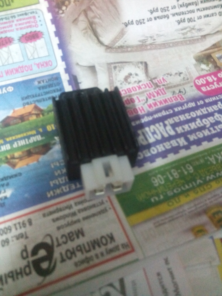

Подскажите, пожалуйста, кто сталкивался с такой проблемой: не идет подзарядка от генератора к аккумулятору, что это может быть?
СообщениеДобавлено: 22 авг 2014, 03:02
-предохранитель сгорел.
-АКБ умер и не принимает зарядку.
-реле регулятор сгорел.
-окислились контакты в фишках.
-сгорел генератор.
что не работает еще? повороты, сигнал, стоп...
СообщениеДобавлено: 22 авг 2014, 20:22
Зарегистрирован: 21 авг 2014, 21:46
Транспорт: Alpha YQ50
-сгорел генератор.
Ещё не заводится ни с кик стартера, ни с электро
Вот на фото этл что?
Аккумулятор выдает 13 Вольт
1408728100343.jpg [ 317.27 KiB | Просмотров: 20942 ]
СообщениеДобавлено: 23 авг 2014, 03:23
-это реле регулятор. но он рабочий раз на АКБ 13в. значит была зарядка.
-а искра есть?
СообщениеДобавлено: 24 авг 2014, 13:46
Аккумулятор выдает 13 Вольт-это реле регулятор. но он рабочий раз на АКБ 13в. значит была зарядка.
-а искра есть?
И искра есть, кажется что весь заряд куда-то уходит
СообщениеДобавлено: 24 авг 2014, 15:48
-уходит в умирающую батарею скорей всего... или внимательно смотри что еще не работает -ищи коротыш...
