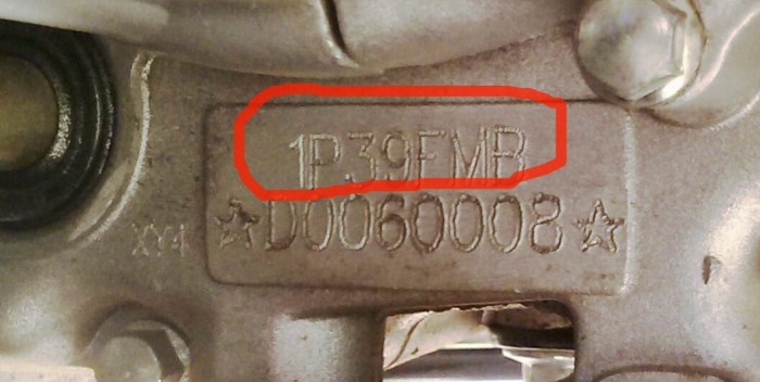

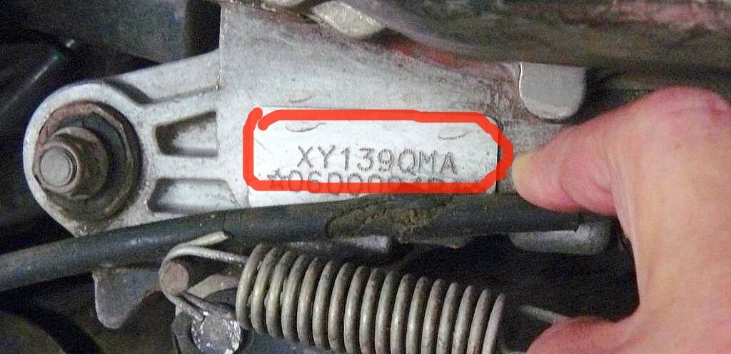

СообщениеДобавлено: 25 июн 2015, 20:43
fastbyke писал(а):
,на движке же не написано
смотри фото...
двиг QMA скут.jpg [ 113.37 KiB | Просмотров: 16893 ]
двиг FMB мопед.jpg [ 110.61 KiB | Просмотров: 16893 ]
для того чтобы сделать и скинуть фото мне понадобилось 10 минут, а тебе чтобы нагнуться и посмотреть понадобилось бы секунд 10 - 15, и представь себе это находится на движке, улавливаешь разницу по затраченному времени, так кому больше надо тебе или мне, и ты хочешь чтобы тебе предлагали варианты, писали мануалы, а ты будешь посмотреть - ты ничего не путаешь?

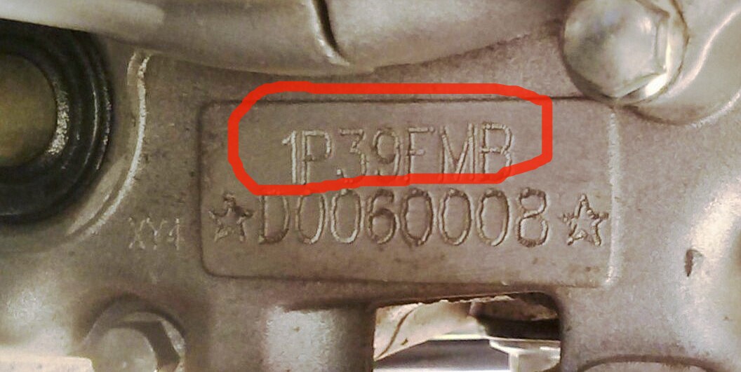

СообщениеДобавлено: 25 июн 2015, 21:31
Зарегистрирован: 24 июн 2015, 15:37
Сообщений: 12
Транспорт: Alpha wj50
смотри фото...
Берется анкерный болт под размер поршневого пальца,головка на 17,плюс шляпки,гайка и выприсовывается палец без проблем. Спасибо уже снял.
