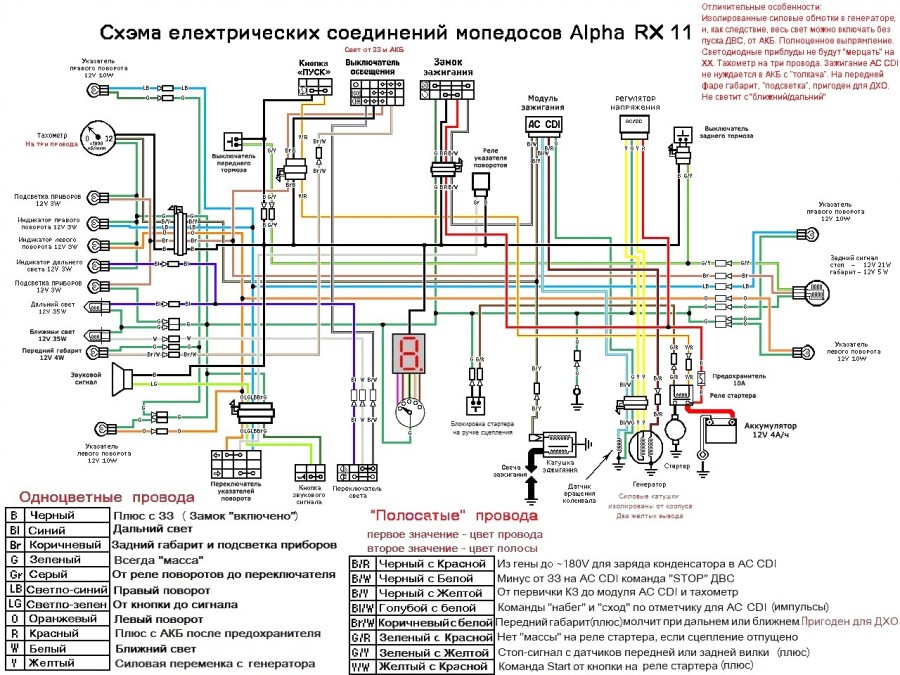

Здравствуйте ВСЕМ !!!
Столкнулся с отсутствием в И-нете ПОЛНОЦЕННОЙ и ЦВЕТНОЙ схемы от моей Alhpa RX 11
Нашёл наиболее схожую (наверняка многие этот исходник видели). Выявил и устранил в файлике, отличия от моего реального мопеда.
В исходник внёс соответствующие изменения:
В генераторе силовая обмотка изолирована от корпуса и выводы другого раскраса. ИСПРАВИЛ.
Тахометр на исходнике довольствуется двумя проводами, а у меня три. Перерисовал, как надо и в цвете. ИСПРАВИЛ.
Все потребители теперь как у меня, на постоянке в полном соответствии, и по цветам (весь свет, сигнал и пр.). ИСПРАВИЛ.
Блокировка включения стартера (на рукоятке сцепления) разрывает другую цепь реле стартера. ИСПРАВИЛ.
Кнопка сигнала разрывает другую цепь самого сигнала. ИСПРАВИЛ.
ВСЕ ЦВЕТА в получившейся версии схемы, - СООТВЕТСТВУЮТ.
Добавил назначения проводов.
Получается совсем не исходник…
схема мопедоса для форума.jpg [ 475.48 KiB | Просмотров: 31946 ]
Не знаю, на сколько сожмёт форум файлик. До жмяканья, было приличного качества.
Качайте на здоровье !!!
Ищем ошибки и сообщаем. Я вовсе не ангел.
Проделанная работа не на один вечер.
Жмякалку НРАВИЦ-Ц-ЦА!!! Жмякаем!!! Делал в общее благо.
Зашёл как "гость", пробы ради качнул... Качество упало, но читаемо.
Прикрепляю ещё, в формате " .GIF " Может будет лучше...
схема мопедоса.gif [ 92.47 KiB | Просмотров: 31946 ]
СообщениеДобавлено: 04 июл 2024, 21:36
Зарегистрирован: 04 июл 2024, 21:35
Транспорт: alpha rx
почему идёт обрыв на общем минусе(зелёный) на задние поворотники?
Спешка (я не ангел)...
Я ещё и индикатор левого поворота подписать пропустил...
И силовые выводы с гены должны быть "жёлтые" начиная с его условного графического обозначения...
Винчестер на стационарном компе умирает... Заменю, винду переустановлю, исправлю.
А пока ворох жизненных заморочек продыху не даёт... И коммутатор временно забросил...
Ни чё... Всё исправлю опубличу. Пользовать всё равно, - пригодно.

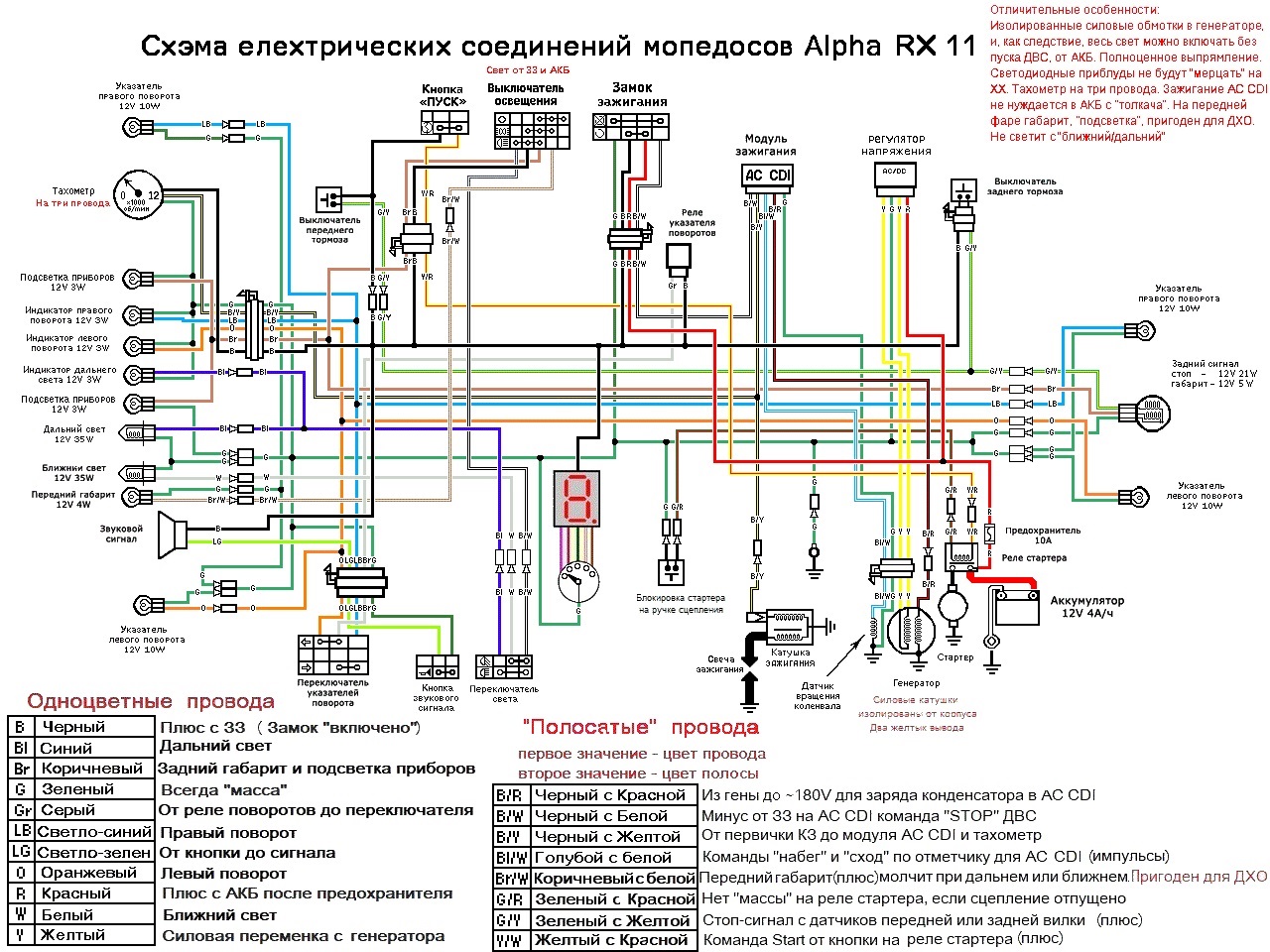

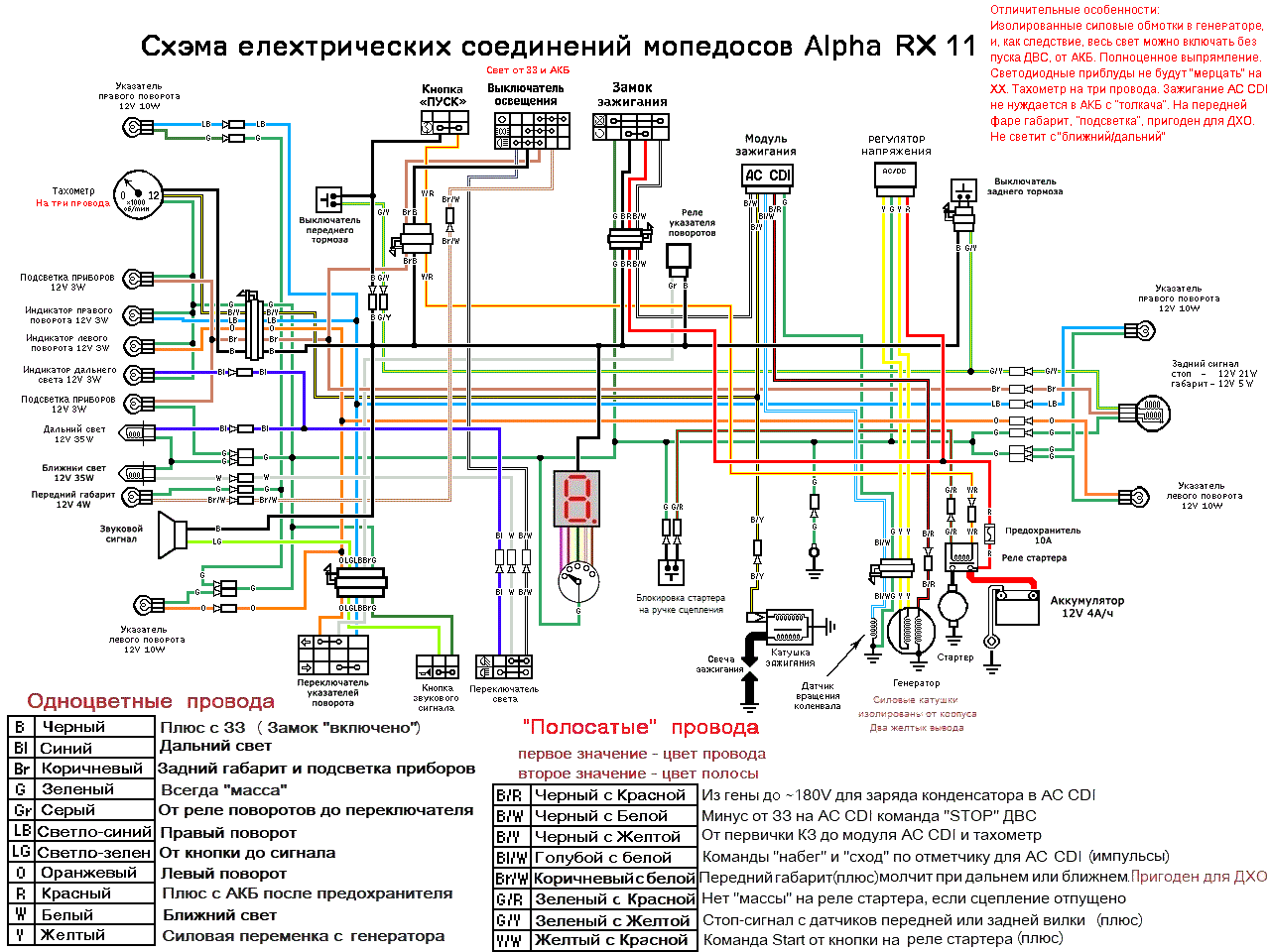

СообщениеДобавлено: 31 июл 2024, 08:17
Зарегистрирован: 07 май 2024, 14:29
Сообщений: 60
Транспорт: ALPHA FMB139 110cc
Пункты репутации: 130
Индикатор левого поворота подписал.
Силовые выводы с гены жёлтые как и положено, от изображения корпуса.
Общий минус зелёный на задние поворотники на двойном разъёме.
схема мопедоса для форума.jpg [ 470.56 KiB | Просмотров: 29803 ]
Ну и в формате .GIF как по мне: весит меньше, а нравится больше
схема мопедоса для форума финальная.gif [ 92.8 KiB | Просмотров: 29803 ]
Вроде, всё.
Юзайте, не жалко...
СообщениеДобавлено: 05 янв 2025, 19:16
Зарегистрирован: 05 янв 2025, 19:14
Транспорт: Motoland rx125
Там вообще-то с плюсовой клеммы АКБ идет сразу предохранитель, а потом дальше в проводку уходит.Ну по крайней мере у меня так
"Там вообще-то с плюсовой клеммы АКБ" идёт ТОЛСТЕННЫЙ провод на контакты реле стартера (вообще без предохрпнителя). А параллельно с ним, тонкий на предохранитель 10А, на схеме есть и то, и другое. На буржуйских схемах предохранитель - это "тильда" (волнистая линия) в прямоугольнике.
Повнимательнее... Предохранитель даже подписан, причём русским по белому (на схеме)... :hi_hi_hi:
