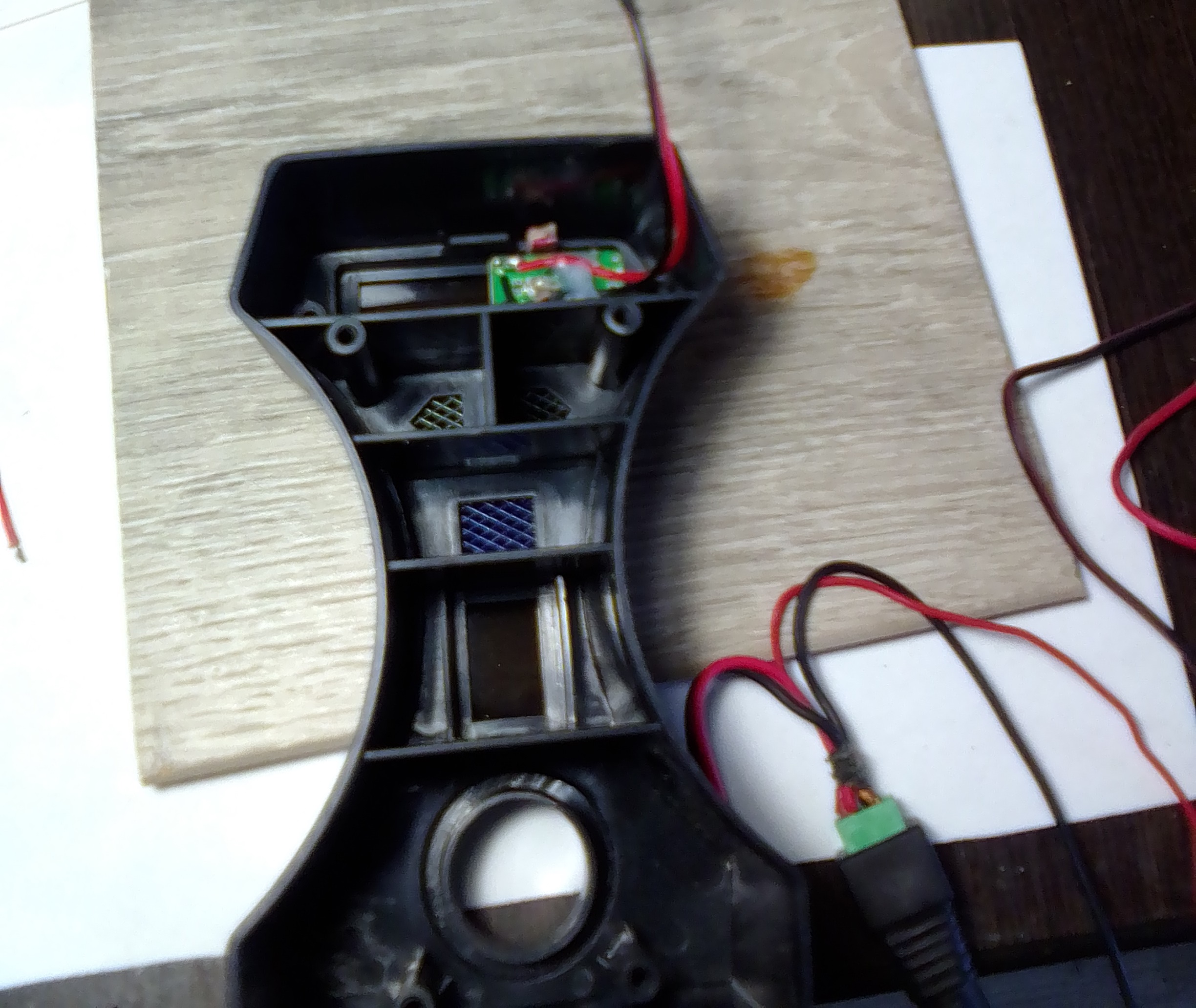

Поймал себя на мысли, что взгляд постоянно «цепляется» за прямоугольник, чуть выше индикатора включенной передачи. Ну явно он тут неспроста. Плюнул, снял эту панель и распотрошил.

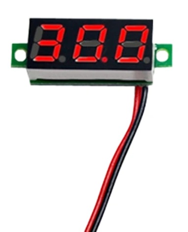

И действительно, это не целиковый пластик. Это тонированное приборное окошко. С крепёжным колодцем, и отливками под зацепы или фиксаторы. Возможно, где ни будь на легких мотоциклах, там что-то «живёт и работает». Сразу понял, что два вольтметра туда войдут аж бегом. Порылся в «закромах» обнаружил искомые. Даже защитные плёночки ещё не сняты. Брал на Алике, спрашивать в его поиске Алика:
"Цифровой вольтметр, 0,28 дюйма, 0-30 в"
вольтметр.jpg [ 22.11 KiB | Просмотров: 8534 ]

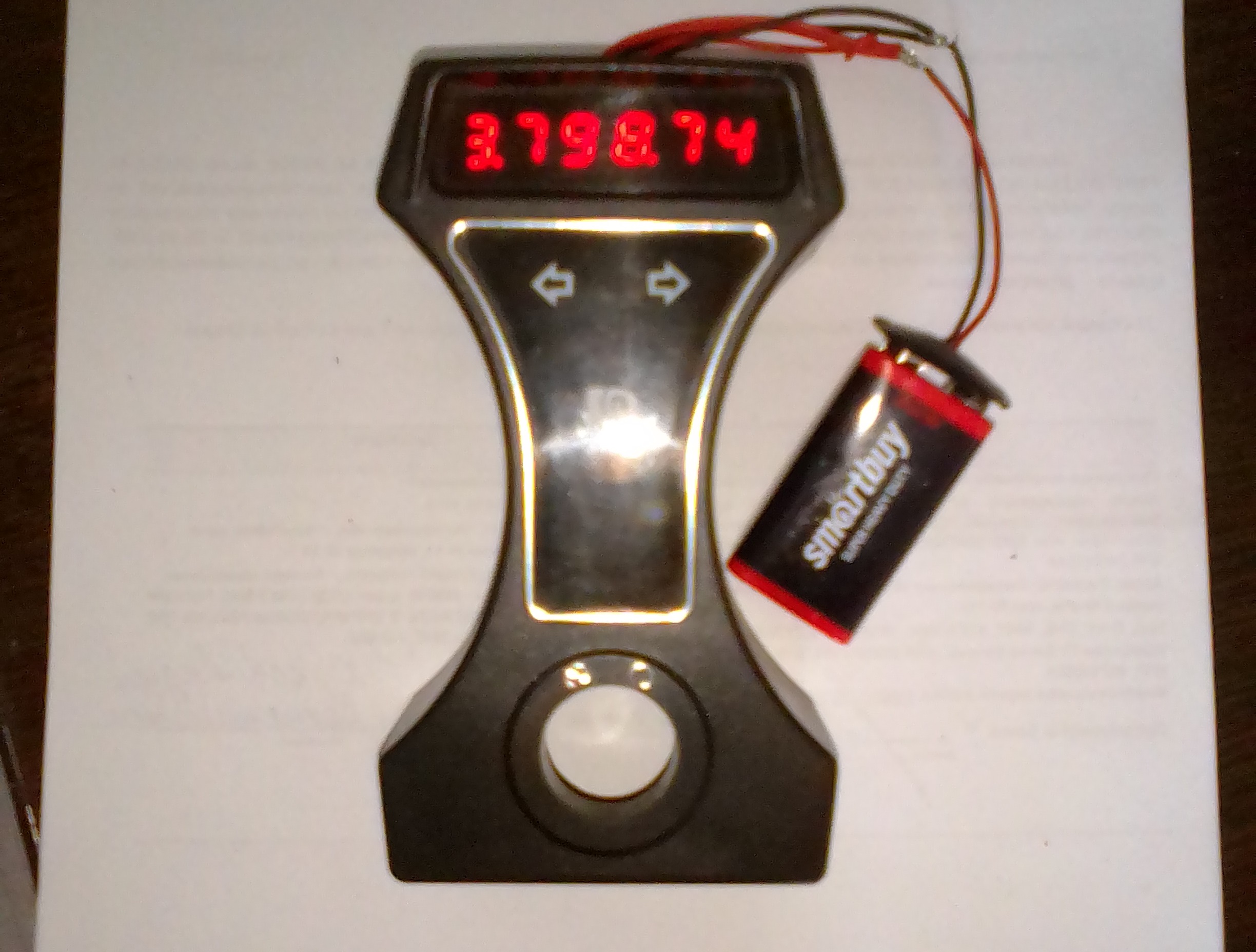

В общем, если ему (им) откусить уши (с хрустом, кусачками), а затем торцануть надфилем, то вдвоём они ещё и зазорить в колодце будут. Распаял выводы, как удобнее. Расклинил сложенными на много раз, узкими полосками картона. В итоге, добился геометрически «правильной» располаги в колодце.
колодец.jpg [ 964.24 KiB | Просмотров: 8534 ]
Всё это время к вольтметрам подключал батарейку 6F22 (типа «Крона»), чтоб не накосячить. Чтоб визуально контролить геометрию. Устранить перекосы потом будет затруднительно. Ну и зафиксировал на термоклей.

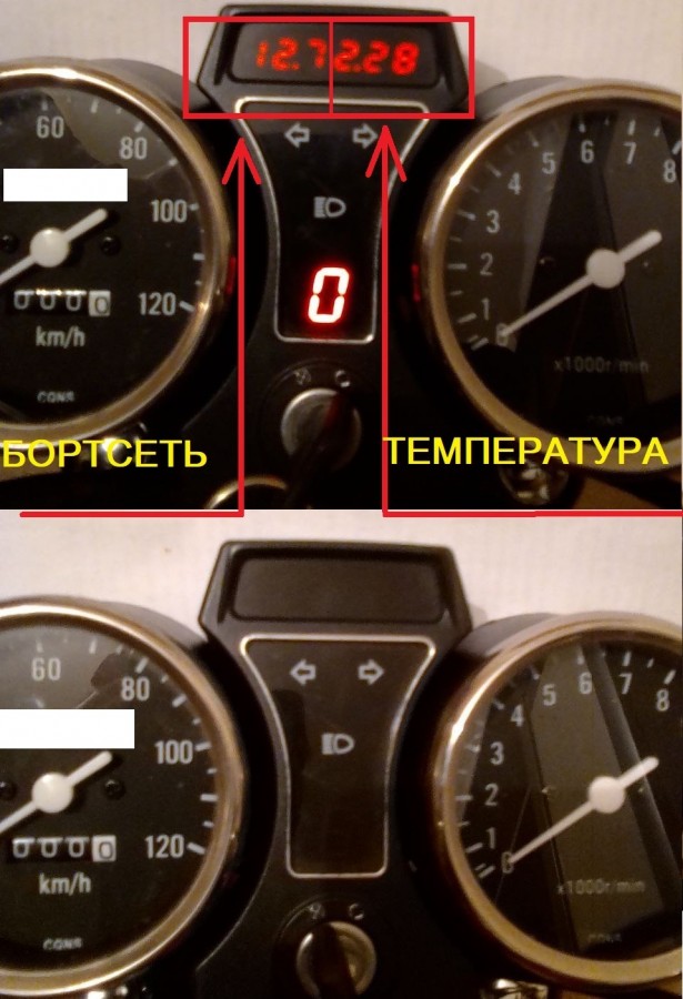

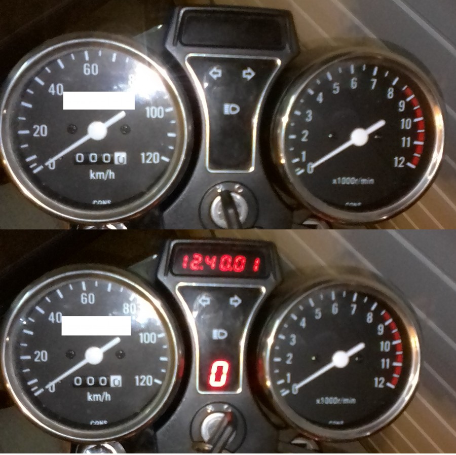

Ну вот, что вышло. Вполне эстетно. При выключенном ЗЗ и не скажешь, что там что-то есть.
до_после.jpg [ 1.19 MiB | Просмотров: 8534 ]

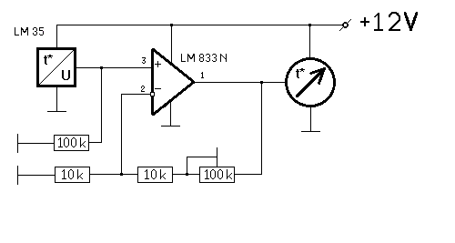

Выход из положения: Впихать простейший промежуточный «умножить на десять». Почему на десять? Чтоб в цифИрях было читаемо 0,1 V на 1 С*. Получится пять вольт, - пятьдесят градусов. Десять вольт, - сто градусов. Так как выходной сигнал усилителя «один-десять» не может быть выше напряжения питания и минус один вольт на внутренние потери, то на работающем моторе (зарядка) предел измерений составит 130 С*, что нам за глаза и за уши.
Общая схема такова:
ус_с_k_10.gif [ 3.63 KiB | Просмотров: 8518 ]
Применил, прям без оглядки, то что первое под руки подвернулось. Впендюрил нормальный многооборотный подстроечник, чтоб удобно и точно калибровать/тарировать по точке кипения воды. А не сношаться с крайне неудобным и черезмерно чутким в вольтметре.

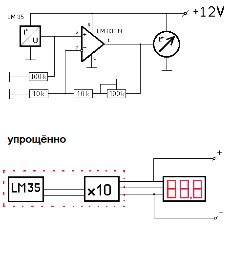

Не удержусь, дополню и поясню. Если у вас есть манометр от магистрального газопровода со шкалой до 100 Bar, то вы конечно, что-то измерите в велосипедной камере... Но...
А эл.сигнал можно пропорционально повышать без искажений. От чего же не поднять.
ус_k_10.gif [ 7.25 KiB | Просмотров: 8506 ]
То, что в пунктире, производитель пихает (как правило) в один корпус, прямо в датчик. Получается довольно "крепкий" сигнал к прибору. Меньше требования к чистым и плотным разъёмам. В моём случае, "повышайка" будет размещена на расстоянии ~25-30см от двигателя, чтоб не усложнять компенсированием искажений от нагрева двигателем самой "повышайки". Всё что в пунктире будет глухо друг к дружке припаяно. Без разъемов.

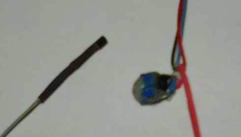

Прибыл LM35

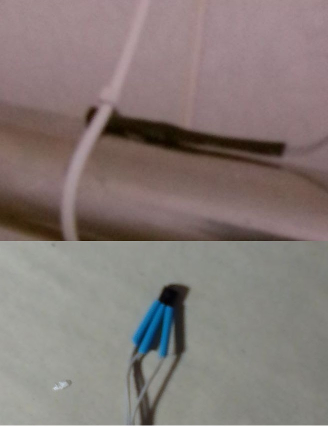

Тут же распаял на шлейф, через термоусадку и герметик. Ведь уличное исполнение... Как ни как...
датчик_сушка.jpg [ 62.2 KiB | Просмотров: 8459 ]
датчик_повышайка_шлейф.jpg [ 16.07 KiB | Просмотров: 8459 ]
Собрал, по-быстрому схему. Ну и сушка, на полотенчико-сушителе. Заодно узнал, что там +52 С* :-)

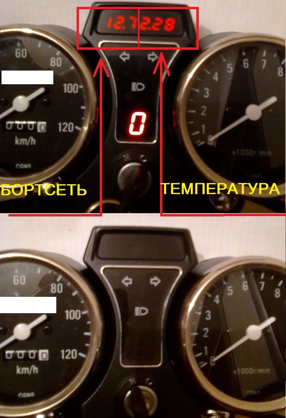

На следующий день, подключил к панели.
Калибровка в кастрюльке с кипящей водой.
И....
панель_t.jpg [ 314.41 KiB | Просмотров: 8459 ]
И только тут, вспомнил... Надо было точку на шкале градусника заклеить черной бумажкой... :smu:sche_nie: забыл... Ну и ладно... Я ни кому не расскажу...
Но... Спешка... Ничего не успеваю... На ГБЦ ещё не крепил. Пока в сторонке, уличную температуру показывает (точка не там отображается)
Скомкано рассказываю, всё делалось далеко не в один день...
Спешу. Датчик закреплю на ГБЦ через винт и термопасту, покажу. Ну а так... Вроде эстетно. Да и лишним не будет точно.
