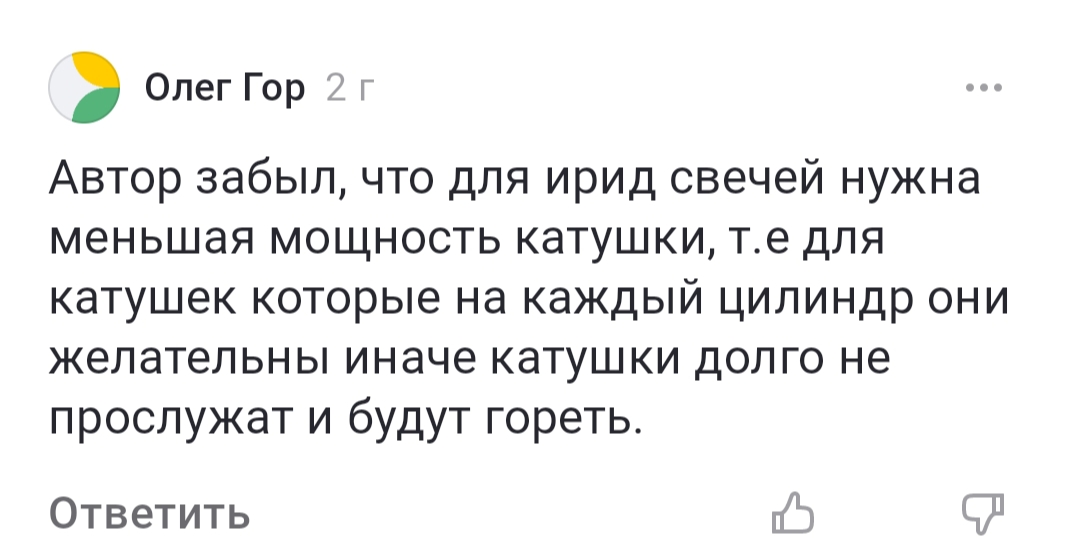

Почитав ещё форумов, наткнулся на ответ одного человека касаемо выхода из строя генератора по причине замены свечей на не оригинальные, я же поставил иридевую, она заметно лучше и прибавляет мощности на высоких оборотах.
Фото прикрепляю ниже.

Комментарий к файлу: Про иридевые свечи.
IMG_20240901_220606.jpg [ 141.13 KiB | Просмотров: 7856 ]
