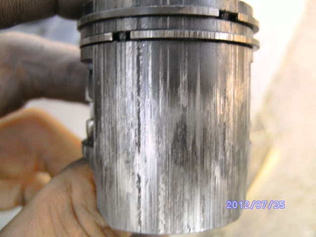

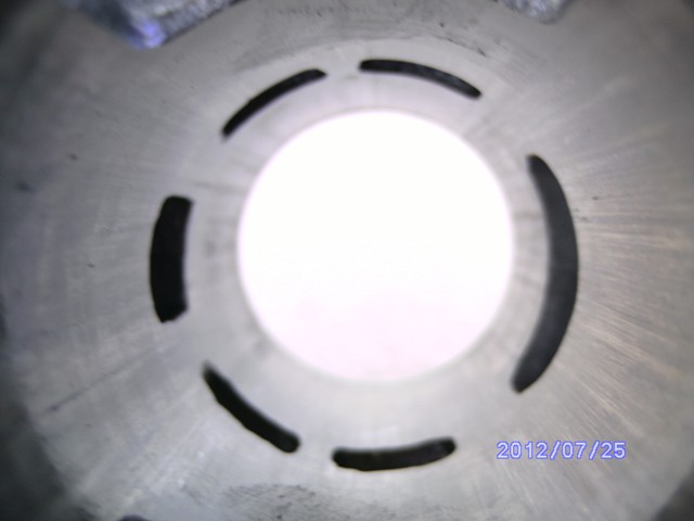

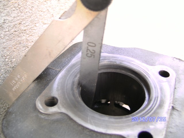

почему тогда ну двух разных карбюраторах происходит одно и тоже? да и уровень поплавка если перевернуть карбюраторы разные у одного он ниже центра у другого выше, сегодня снял поршневую ну и вот что получилось....хочу отметить сразу что на прошлой поршневой было тоже самое ну тут хоть задиры на цилиндре не получились, как вы думаете с картера что-то может вылазить и задирать поршень? двигатель дымит на холодную значит масло есть, редуктор вариатор сцепление может как то влиять на клин двигателя? хоть он и после того как глушится сразу заводится с лапки с пол пня
Точно сказать не могу, только предположения.
:kli_ny:
:ne_ne_ne: Исключено, там скорее коренные полетят, если что-то есть в картере.
:nel-zya: Это не повод так думать. Тут как раз я склоняюсь к масляному голоданию. Надо добавлять масло в бензобак, лейте 1 к 30, вреда не будет, зато потом проверите состояние поршневой, чтобы выяснить в чем дело.
Нет.
