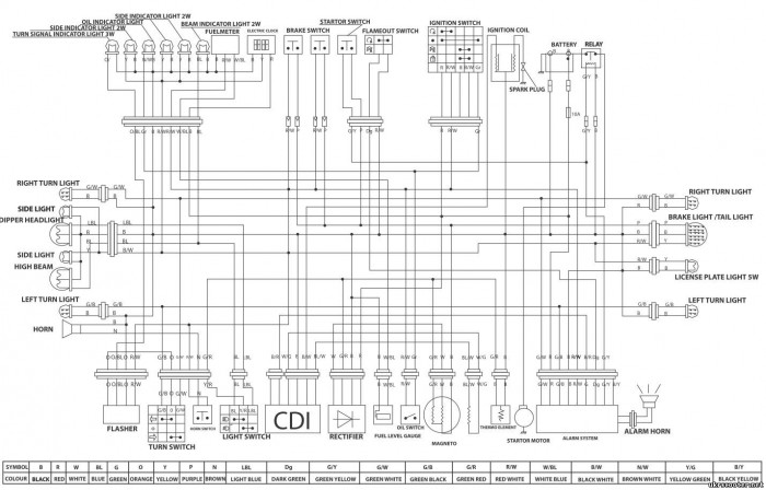

Мужики, подскажите как отключить блок сигнализации. Утерян брелок, хотелось бы отключить сигнализацию совсем.
Если можно красным выделить те провода на схеме которые надо будет разомкнуть или замкнуть. Заранее спасибо. :-):
Комментарий к файлу: схема проводки
9699952.jpg [ 168.74 KiB | Просмотров: 11598 ]
-отключить разъем от блока alarm system. проверить искру... если нет...
-на блоке CDI левый провод B\R попробовать замкнуть на массу. проверить искру...
-если искра появится -на фишке alarm system перемкнуть между собой провода B\R и Dg... пробовать заводить...
Если я правильно схему понял...

Не получилось.. Нет искры..
-в каком положении переключатель стоп двигателя -возле правой ручки(на схеме flameout switch)?
-скутер твой или купил без брелка?
-когда последний раз заводился скутер?
-на блоке CDI левый провод B\R попробовать подать +. проверить искру...

link183 писал(а):
Есть еще какие варианты?
Добрый день, у меня китайский 4Т скутер с сигнализацией, для отключения сигнализации просто разомкнул питание на сигналку (красный провод). Все работает в штатном режиме. Только разомкнуть провод от сигнализации до фишки.
