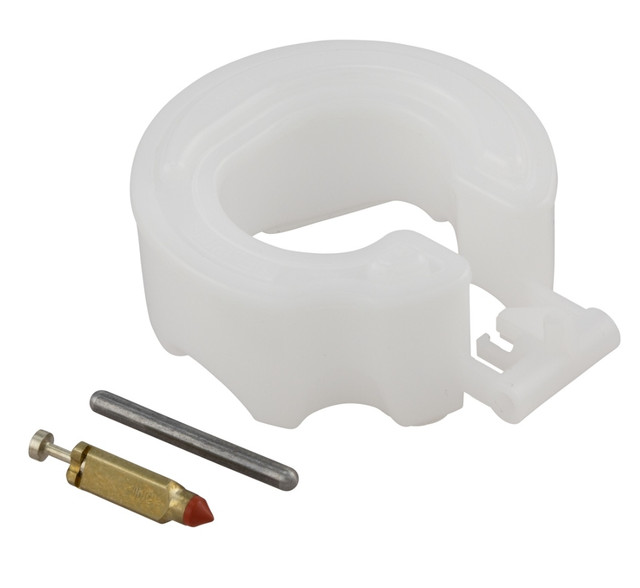

Всем доброго времени суток!
Заранее прошу прощения за мой английский :nez-nayu: .
Проблема в следующем , разобрал карбюратор и заметил что поплавок стоит не ровно , не горизонтально , наклон в низ (если перевернуть карбюратор) , я снялл поплаво и иглу , поплавок весь из пластика так я и не понял как его можно настроить чтобы он стоял ровно . Собственно вопрос , как настраивать поплавок на данном карбюраторе DELL'ORTO 17,5?
Как выглядит поплавок и игла

Ну если поплавок поднимается и бензин не выливается через воздушный фильтр, то смысла его настраивать нету

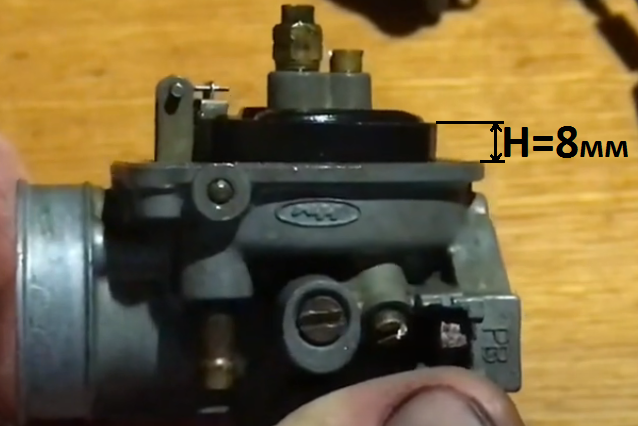

Поплавок и должен болтаться на шарнире. Надо смотреть его положение, при котором игла начинает запирать отверстие. Для этого положения поплавка в мануале и указывается уровень бензина, как на рисунке (уровень 8 мм для Хонда Лид.)
Рис.7.PNG [ 337.81 KiB | Просмотров: 5616 ]
