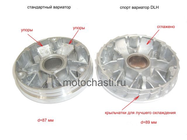

Не совсем понял про «дорожки», как они выглядят и где находятся? Грузики вроде стандартные 6,5 стоят, в комплекте с новым вариатором 7.2. Но там еще и пружина торкдрайвера другая

Дорожки это в вариаторе , по этим дорожкам ролики катаются.
Для примера фотку кинул.
