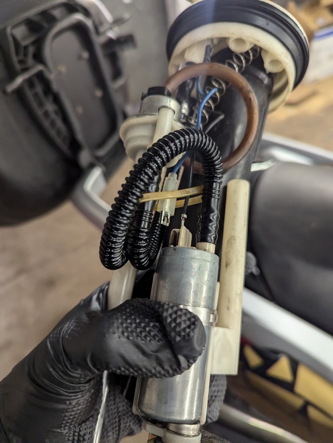

Собственно привезли пеже на ремонт, пробег 20 тыщь
Заводился и глох через 2 минуты если дать газу.
1-была не закрученная свеча
2- чот нашел окисленное- фото прикреплю, но думаю то реле стартера
3-компрессию не успел сделать
4-насвечник не защелкивался на свечи
Теперь он не глохнет, держит 2000 оборотов,и не набирает больше 3000 тыщь
Почитав форум, мои подозрения упали на помпу топлива он же бензонасос.
На днях буду дальше проводить диагностику

Была проблема в бензонасосе
PXL_20241004_151826910.jpg [ 118.11 KiB | Просмотров: 9231 ]
