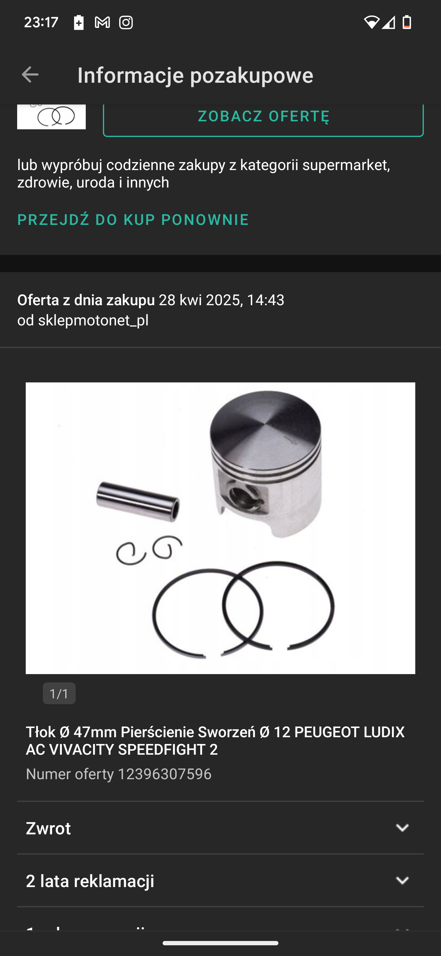

Комментарий к файлу: Вот этот был учтановлен
