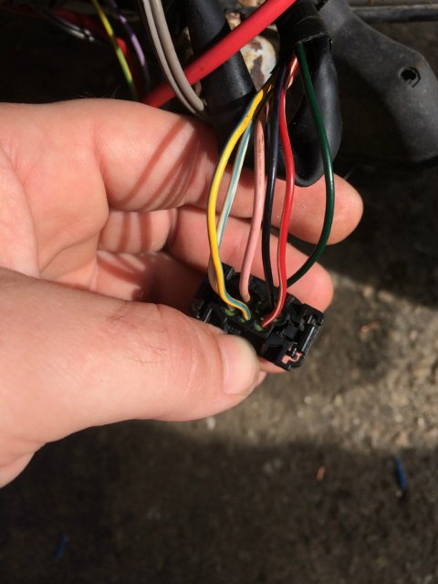

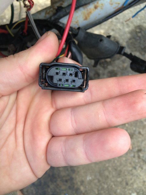

заказал коммутатор и только сейчас заметил что заказал 8 пиновый а у меня 6. можно ли как то его пристроить?
это мой коннектор
85958559f192.jpg [ 47.3 KiB | Просмотров: 7762 ]
fe10ea901fd0.jpg [ 45.45 KiB | Просмотров: 7762 ]

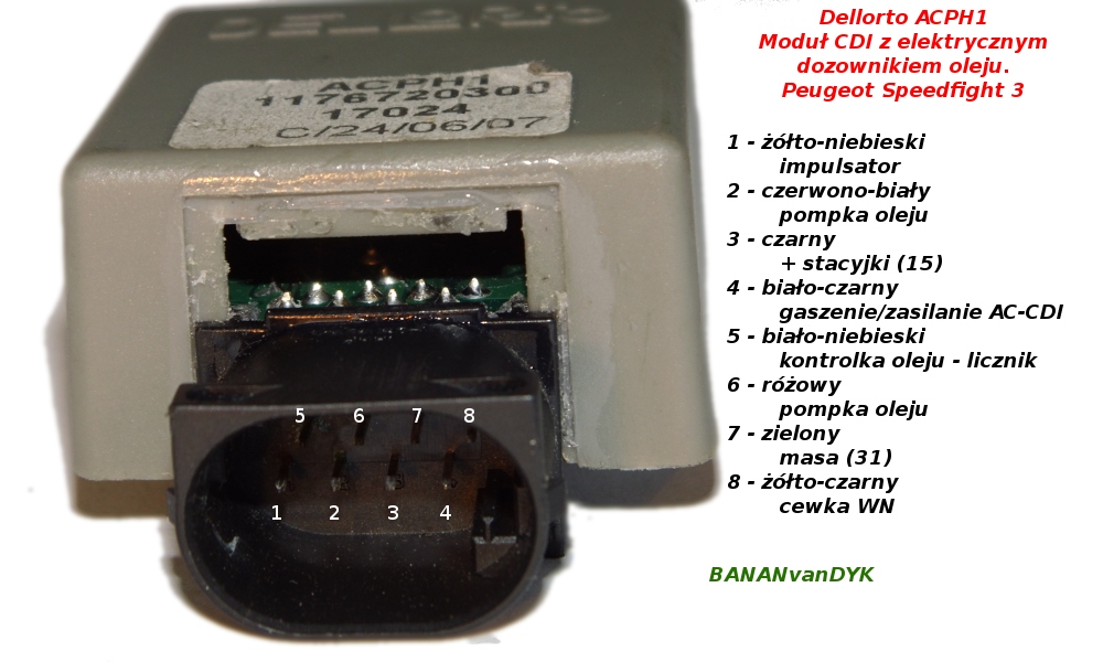

а это то что заказал, на польском, но более меее понятно
2002429400_1346343374.jpg [ 212.65 KiB | Просмотров: 7762 ]

получил вот этот http://www.aliexpress.com/item/Free-Shi ... o_detail_a
как я понимаю он для моего не подойдет да? так как мой должен и насосом руководить
