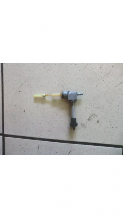

А что то похожее не может быть из за краника Бенза а то он подтекает.
Комментарий к файлу: Сейчас такой

-если не держит вакуумный кран и одновременно запорная игла поплавка. может конечно переливать...

Возможно ли мой кран заменить на другой в котором есть выход на вакуум? Куда этот выход подключать если в моем только выход бензина?
СообщениеДобавлено: 14 июл 2015, 08:11
-попробуй сколхозить...
-вакуумный шланг должен быть подключен между лепестковым и заслонкой карба -смотри на впускном коллекторе и на карбе штуцер под шланг...

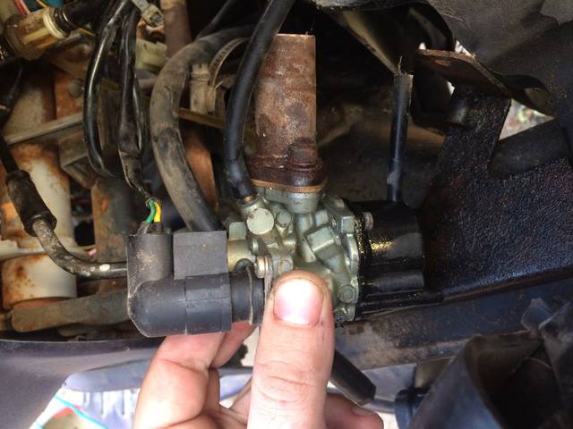

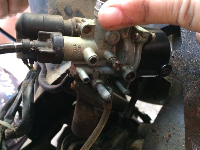

Вот мой карбюратор. Не представляю куда там вакуум подключить
karb1227.jpg [ 40.23 KiB | Просмотров: 19980 ]
karb1228.jpg [ 42.85 KiB | Просмотров: 19980 ]
СообщениеДобавлено: 14 июл 2015, 10:14
- нет отверстия под вакуум...
или сверлить и ставить штуцер... или ставить краник...
карб отремонтировал?

Спасибо значит буду ставить кранник. А как этот кранник работает? Просто открыл и бензин потек ? Тоесть теоретически можно просто трубку напрямую к карбюратору?
А карбюратор вроде впорядке, только снова почистить и настроить нужно будет
