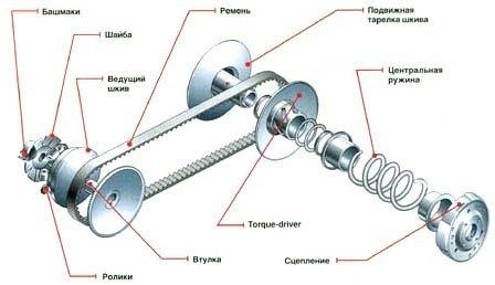

Как узнать кто такой "торк" и когда он клинит?

-читать форум... задняя часть трансмиссии...
GoFh8Y_ZBeg.jpg [ 21.39 KiB | Просмотров: 14849 ]
