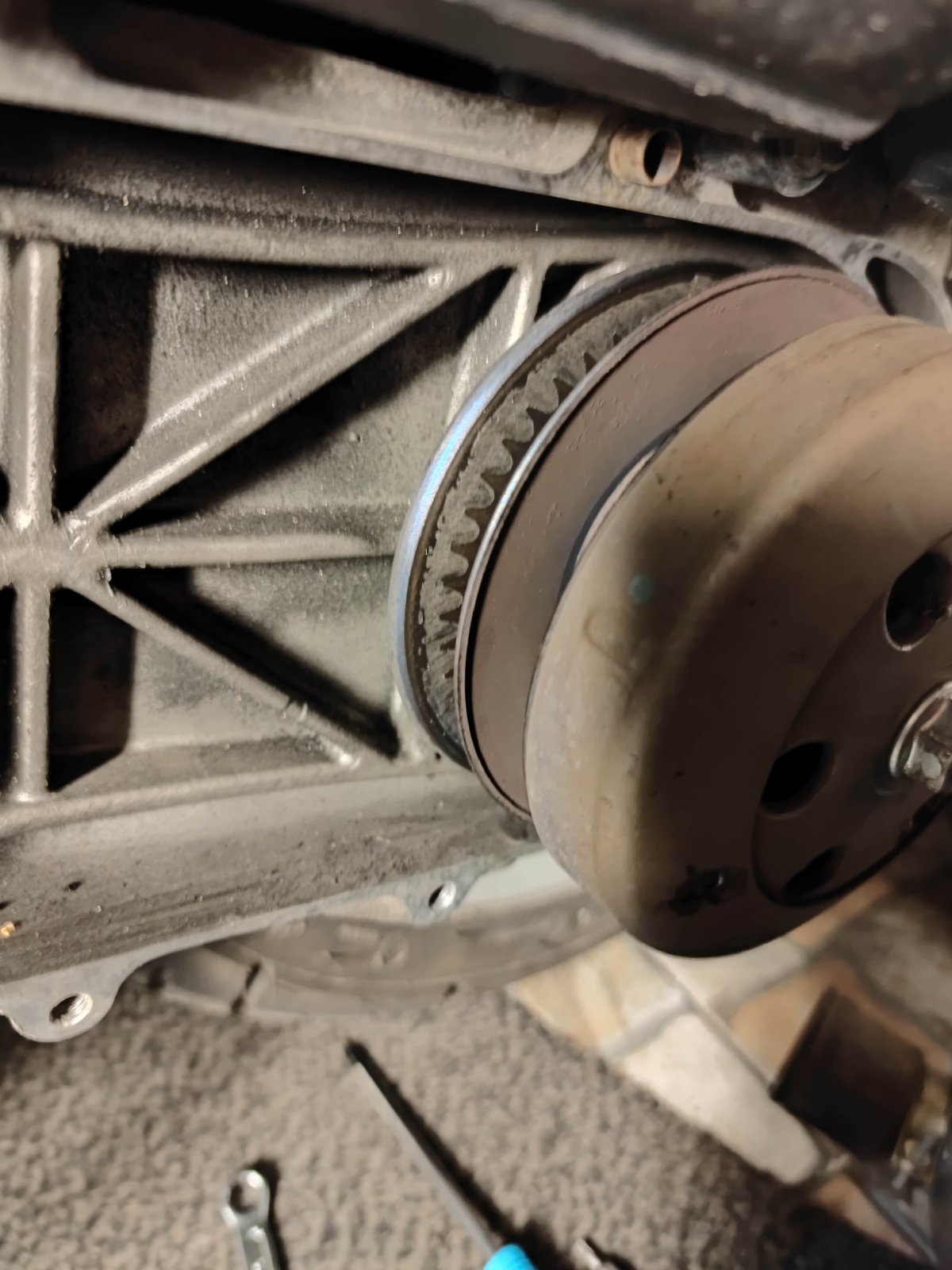

Ехал, вдруг появился шаркающий звук со стороны редуктора, упала тяга.

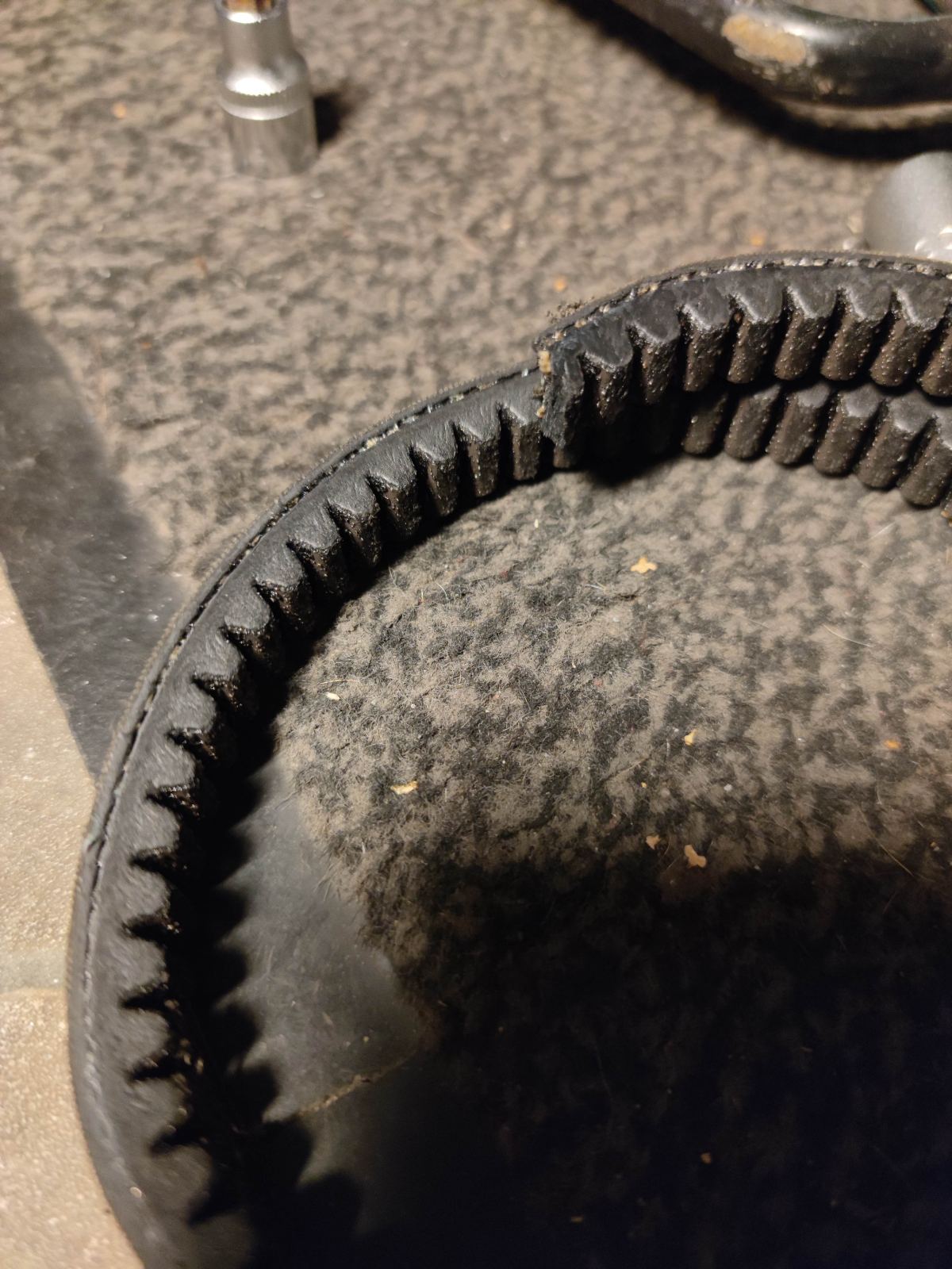

Потихоньку направился к дому на 10 км/ч. Хлопок, ремень порвался.
До дома дотащил.

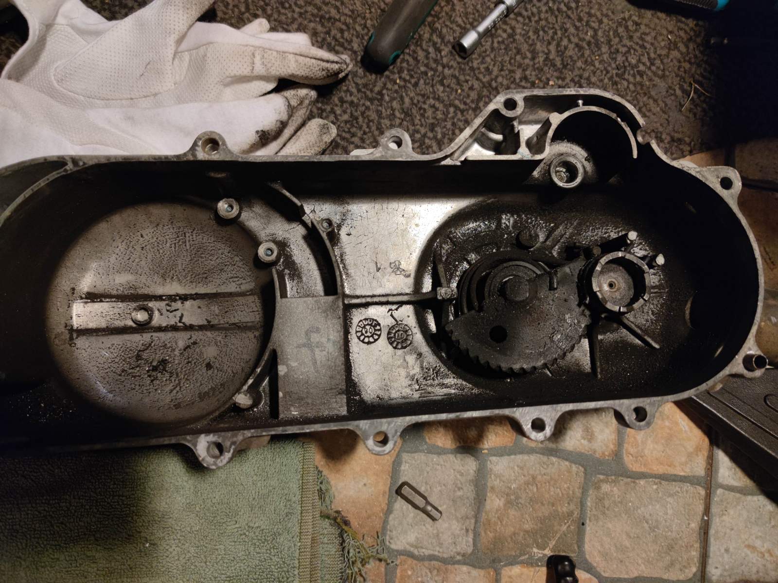

Разобрал.
Ремень был намотан на тот вал где сцепление.
Узел выглядит перегретым. Диск что ближе к колесу фиолетовый.
Ремень был намотан и прикипел к дискам. Выглядит вполне свежим, разорван поперек.
Второй диск, дальний от колеса при вращении сильно эксцентричен.

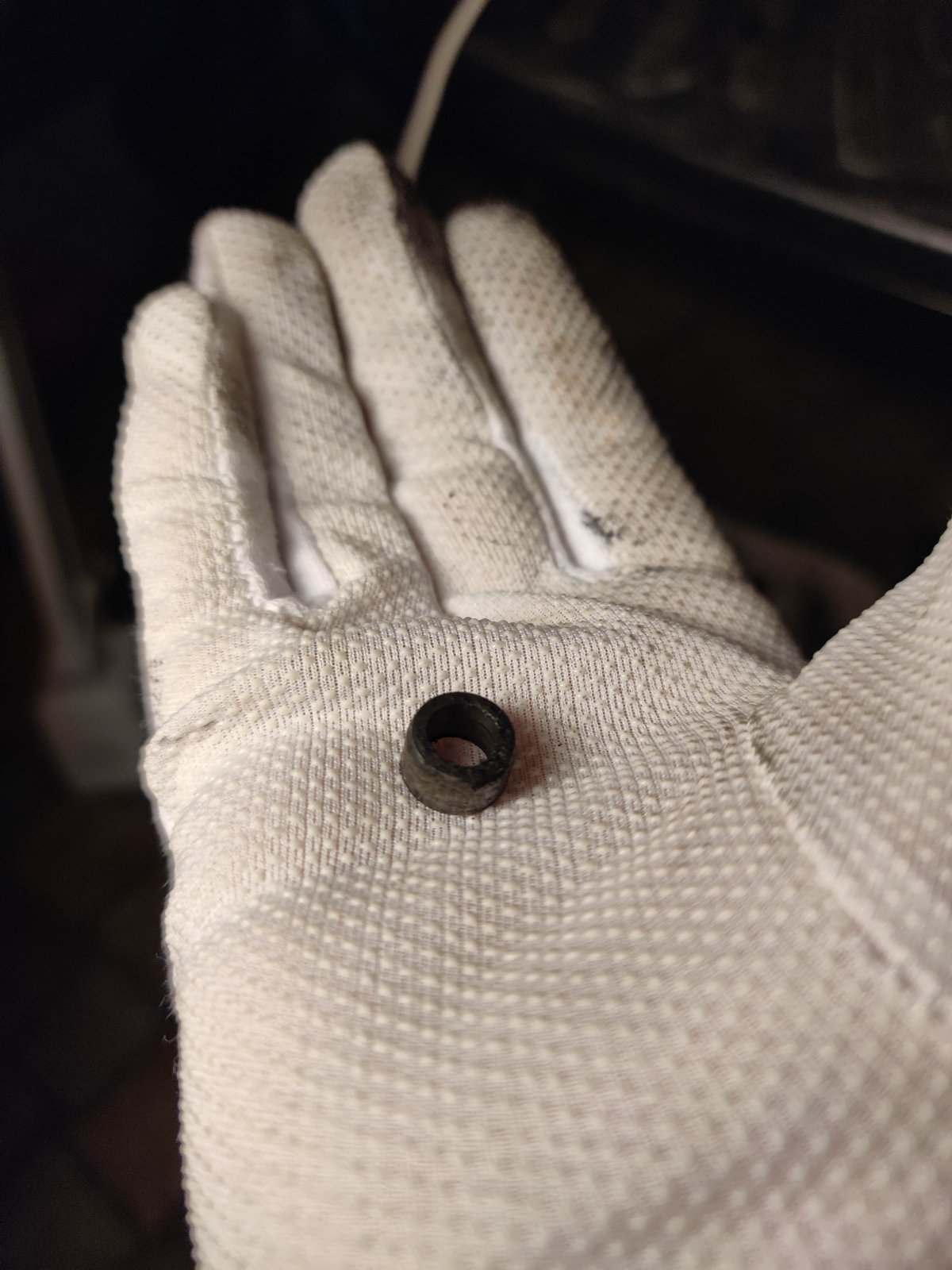

При снятии крышки блока, выпала втулочка (на фото она на ладони) - это понял что.
Сцепление открутить не могу и это главная проблема.

Комментарий к файлу: Картер сцепления
изображение_viber_2021-08-23_23-01-43-961.jpg [ 228.8 KiB | Просмотров: 14018 ]
Комментарий к файлу: Втулочка что выпала
изображение_viber_2021-08-23_23-01-43-897.jpg [ 219.77 KiB | Просмотров: 14018 ]
Комментарий к файлу: Ремень
изображение_viber_2021-08-23_23-01-43-993.jpg [ 234.58 KiB | Просмотров: 14018 ]

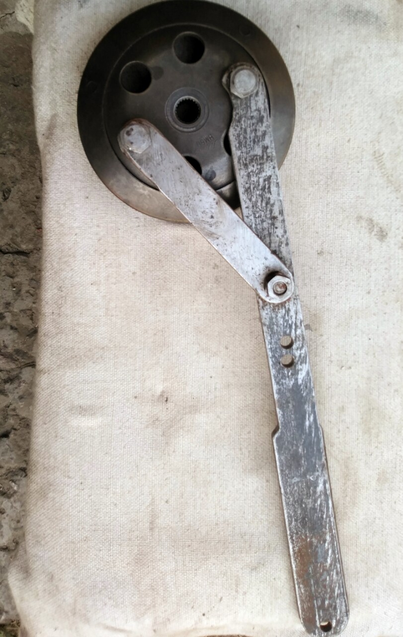

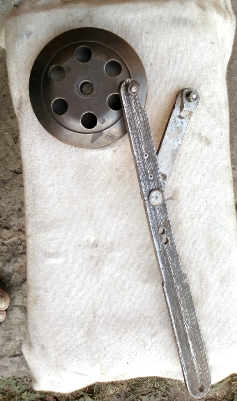

Я, в отверстия сцепления вставлял ручки ножниц по металлу пропускал между ними мощный металлический прут, под углом упирал его в пол и .... откручивал гайку.

"При вращении туда/сюда сцепления, в редукторе люфт и глубокий бумкающий звук." Норма. Смещения центра вращения щёк шкивов быть, конечно, не должно, как и изменения цвета от перегрева. Для удержания барабана сцепления при откручивании приходится сделать простейший "спецключ" (из длинной пластины и двух болтов с гайками), обычно упирающийся в землю или ещё куда. Также его использую для удержания щеки ведущего(переднего) шкива, и барабана магдино тоже. Сейчас фото нет, всё в гараже. Да ничего сложного.

найди в списке форумов "дневник мастера", тема - съемник колокола, там все увидишь
СообщениеДобавлено: 26 авг 2021, 21:47
универсальный упор.jpg [ 232.25 KiB | Просмотров: 13968 ]
действительно - ничего сложного
