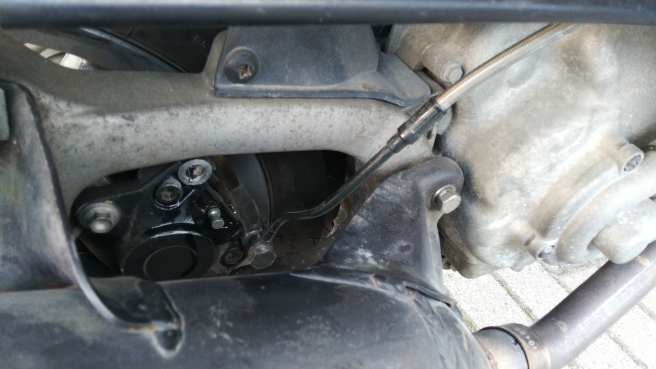

Пока не нашел причину, езжу только с передними тормозами, стремно. Перебрал-промыл суппорт, все чисто и ходит легко. Есть идея, что шланг клинит в обратку от отслоения. Было у меня такое на ЛУаЗе. Хочу проверить, пока не могу найти где прикупить новый на замену.
IMG_20220721_085457.jpg [ 568.42 KiB | Просмотров: 13829 ]

В субботу снял задний тормозной шланг, изъянов не увидел, до переднего шланга на заднее колесо не добрался, нужно всю панель разобрать. Поставил назад шланг, прокачал и протестил - проехал 50 км, пока не клинило. Что за ерунда?
