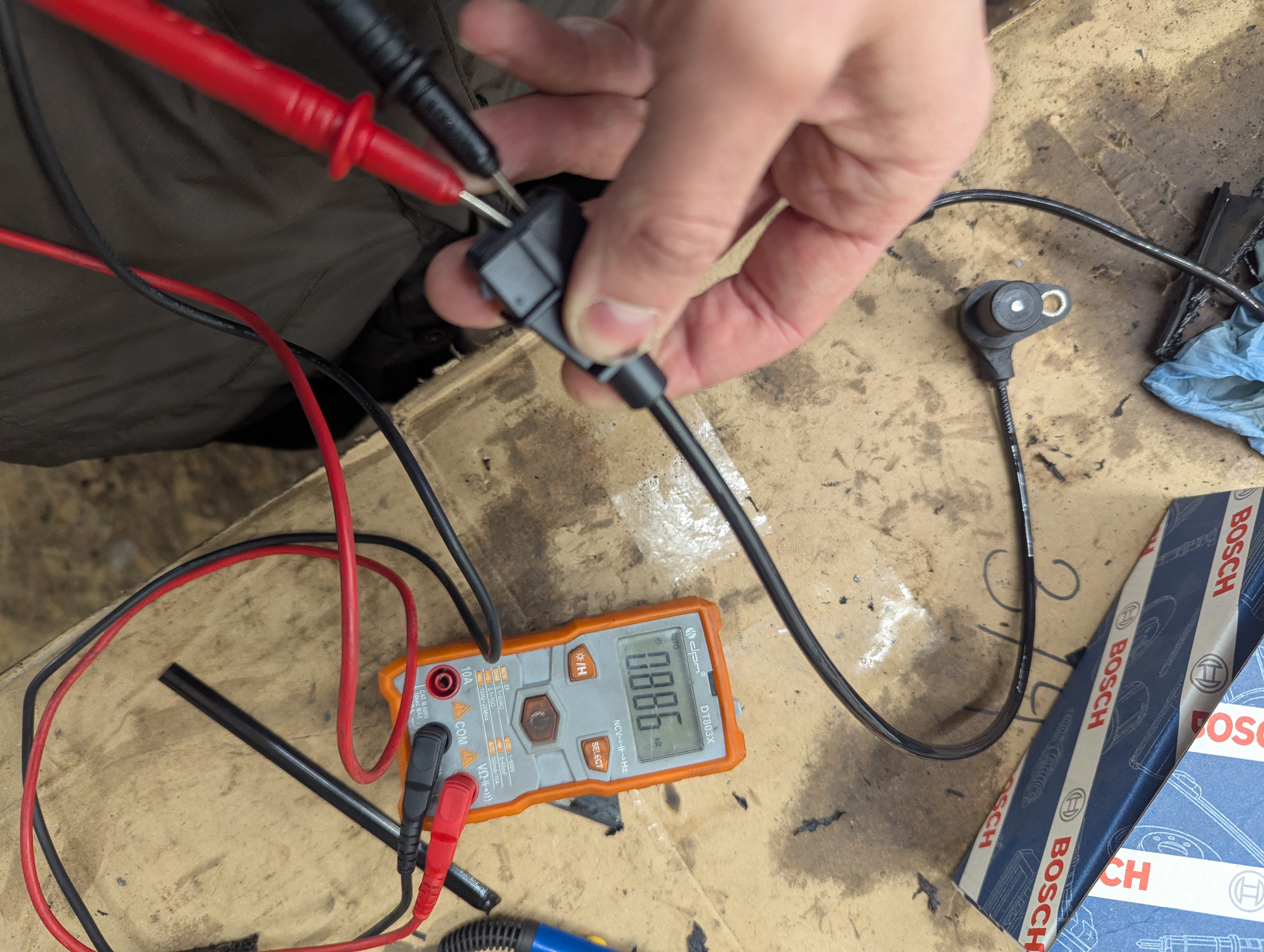

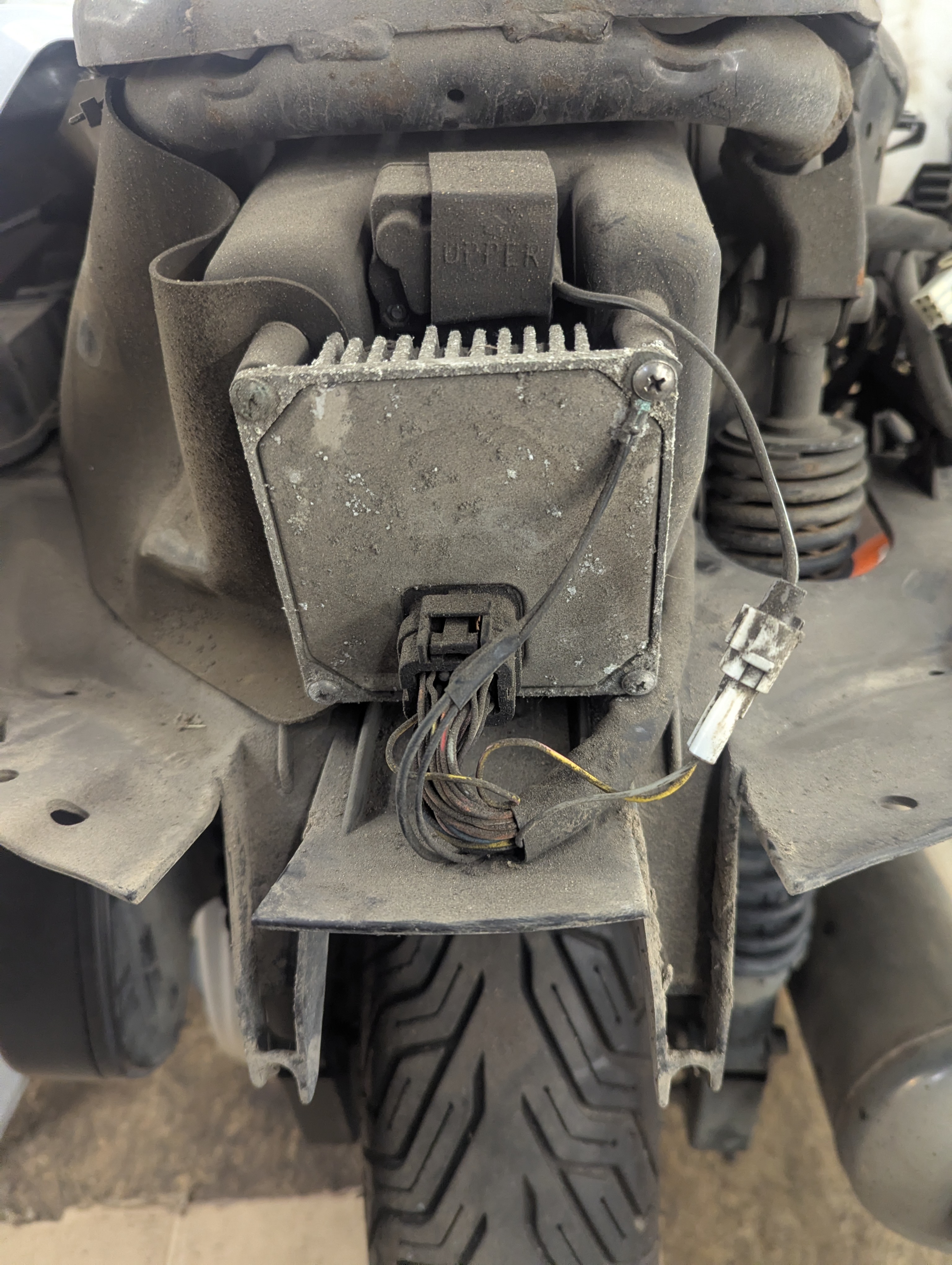

Попалась априлия , не было искры.
Привезли ко мне разобранным, первым что кинулось в глаза это масса, котороя прикрученная к блоку управления, она была в плачевном состоянии.
Ну и замерил датчик положение коленвала, он по нулям.
Собственно проблема была в нем
Комментарий к файлу: Робочий датчик
PXL_20250303_093317172.jpg [ 2.54 MiB | Просмотров: 21779 ]
Комментарий к файлу: Масса которую нужно чистить
PXL_20250225_094523824.jpg [ 2.49 MiB | Просмотров: 21779 ]
