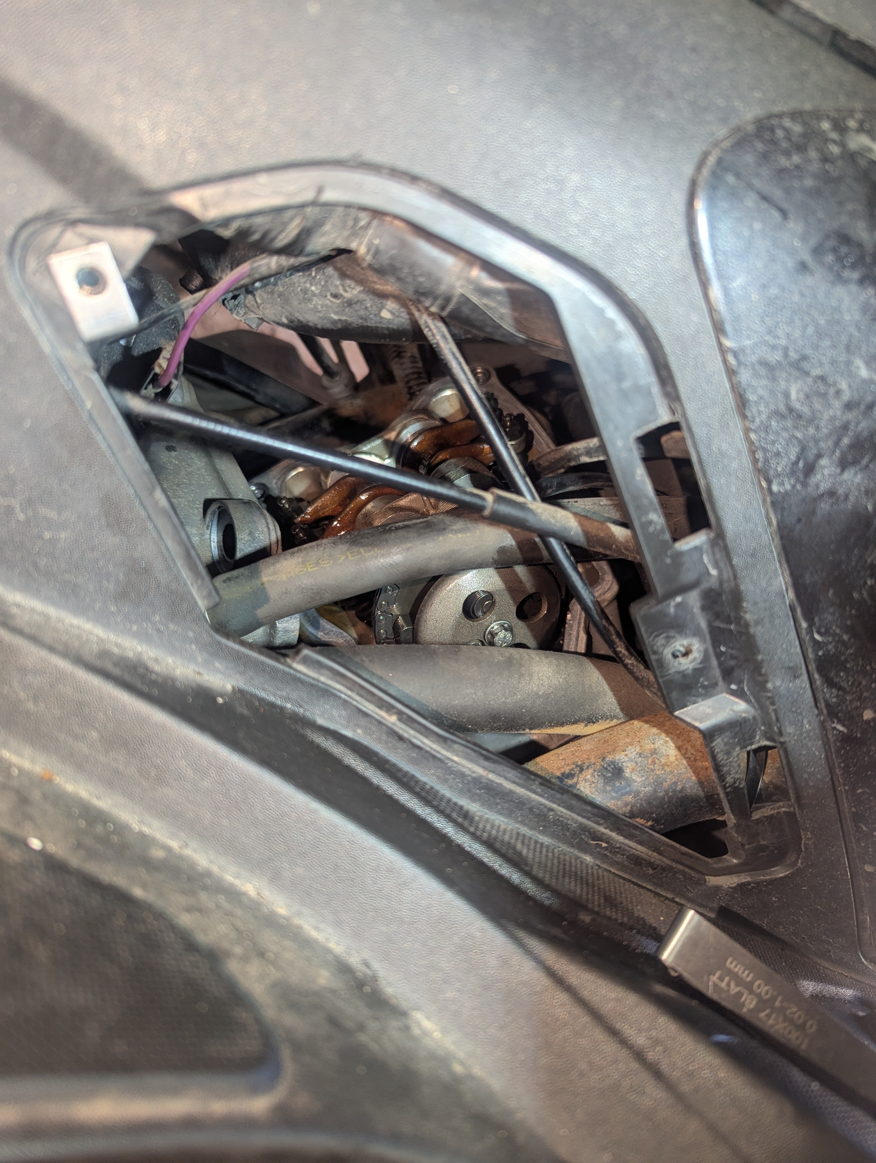

Приветствую, не могу найти мануал по настройке клапанов
А именно как в моделе x7 выставить распред вал, Вмт
Есть мысля выкрутить свечу, и искать поршень в верхней точке.
Или там есть отверстие как в 139qmb, чтоб найти метку
Просто там помпа с той стороны

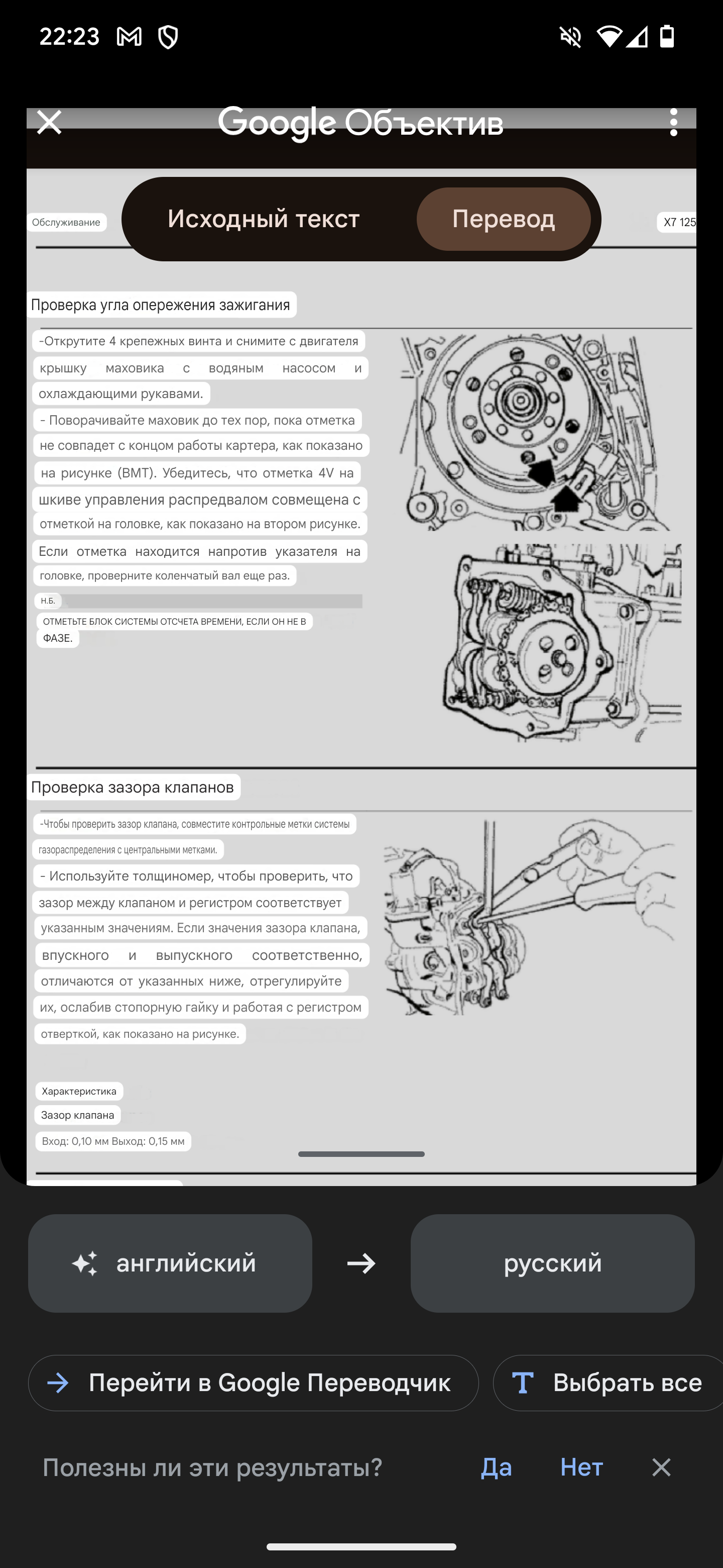

Нашел вот такую инфу, но картины желают лучьшего(

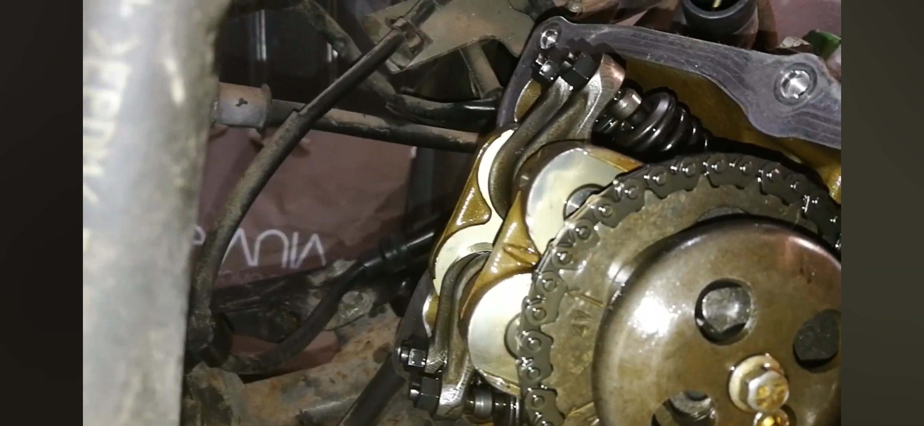

Все, нашел инфу.
Стрелочка на шестерне распредвала должна совпасть с меткой на коромысле, и поршень проверить " отвёрткой" чтоб он был в верху
.Впускные 0.15 выпуск 0.20

Движок умер.На карбе не был закручен хомут, тянуло грязь. Впускные клапана были зажаты
Компрессия в районе 4 атмосфер
