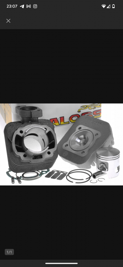

Добрый день, была поставленная поршневая от малосси и коленвал под 70сс"усиленный"
Все бы хорошо, но поршневая начала греться, начались вибрации, но заводился и ехал скутер хорошо

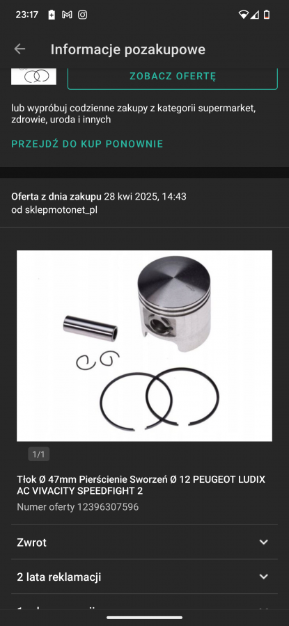

После вскрытия всплыл косяк, поршень был установлен не той стороной..
В следствии чего поршень под замену а цилиндр на удивление жив.
В итоге был заказ обычный поршень, без отверстия в нем
+ Опят был расколот двигатель, была замена подшипников и сальников коленвала.
После чего он начал стрелять в выхлопную, огонь с него вылетал , и не набирать обороты , пропала стабильная работа.
Может ли быть это из за другого поршня? Как по мне он по длине такой же, только без отверстия.
Или этот что то с зажиганием? Хотя там настройки зажигания нету, и двигатель работает тихо.
Вопщим, прислушаюсь к каждой теории :ga-ze-ta;
Комментарий к файлу: Вот такой комплект

Комментарий к файлу: Вот этот был учтановлен
