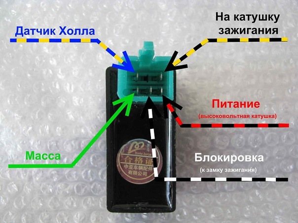

Вроде такой должен стоять:
x_6e85f4fc.jpg [ 82.47 KiB | Просмотров: 5682 ]
Или у тебя с двумя фишками?

Так какого Х.. сразу это не написал! Берешь любую схему и любой комут с китайца(только по дороже, пишут что есть без опережения. Правда я таких не встречал). Или такой, или чуть ниже в теме я выкладывал на две фишки...
И в путь... Вызванивая провода, соединяешь. Всего 5 штук. Пол часа работы...

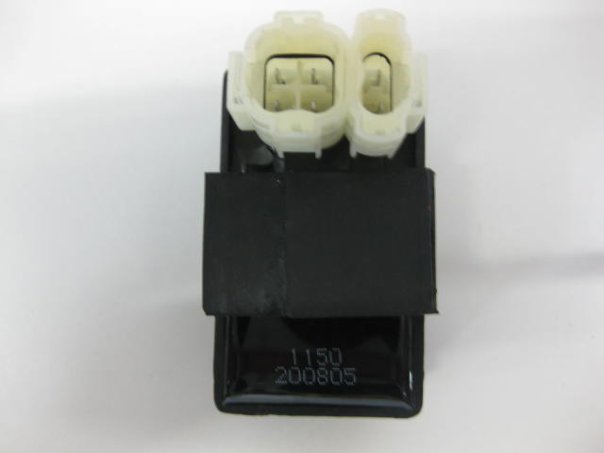

Снял коммутатор с китайца irbis ttr 250. Заводится с полтыка на ХХ работает, газу даю появляется детонация и глохнет(очень раннее зажигание) попробую комм. который на фотке выше.
ЗЫ las большое спасибо за совет! :-:ok:-: респект и уважуха :cool_cool:
пробовал вот такой
