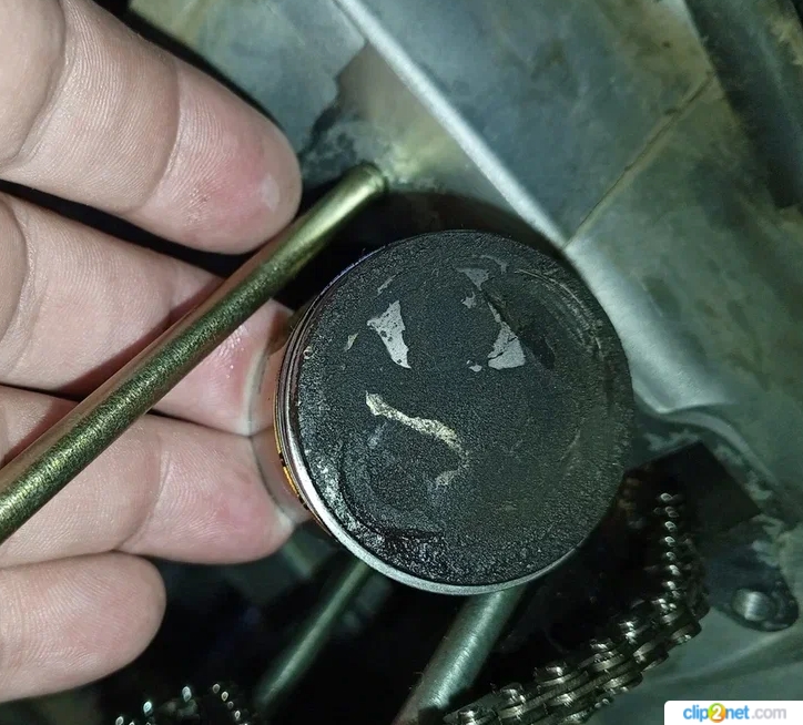

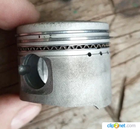

В продолжение, в первый раз завел и ездил (забыл написать об успешном запуске) но вчера, отъехал 30 км от дома остановился у магазина вышел и еле завел, поехал и мне показалась тяга ухудшилась и проехав несколько км он заглох, крутил-вертел но так и не завел в итоге привез домой родственник на прицепе, при провороте киком не ощущается компрессия, усилие везде одинаковое, разве она не должна чувствоваться? может из-за малокубатурности не чувствуется я уже и не помню как она раньше ощущалась потому как запускал электростартером и ехал, когда стоял в дороге снял клапанную крышку и провернул коленвал и оказалось зажат впускной клапан, зазора совсем нет, вернул зазор на глазок но он есть как и на выпускном ну думаю счас заведу но ничего не изменилось, пробег на нем сейчас 9200 км, понимая что компрессия просто так никуда не уходит полез в мотор, кольца визуально хорошо выпирают относительно поршня но замеров пока не делал так как дно поршня и камера сгорания на ГБЦ в приличном нагаре-налёте, нужно сначала это отчистить, завтра куплю средство и отмою потом буду примерять поршень к цилиндру, ну кольца наверно можно и поменять раз уж залез хотя фиг его знает, что лучше изношенное заводское пусть и с выработкой или ширпотреб из запчастей? А вот Клапана плотно не закрываются, налив бенз что во впускной что в выпускной коллектор он протекает через казалось бы закрытые клапана, может ли из-за этого уйти компрессия почти в ноль? И почему так внезапно раз на дороге и встал колом, мне кажется ну ухудшились показатель, хуже завод и тяга но как-то да должен работать а тут раз и мертвяк, хотя быть может он уже работал на грани по компрессии и крайняя поездка просто добила компрессию до состояния не воспламенения? Я давно снимая впускной патрубок от карбюратора при прокручивании коленвала видел как пузырит из под клапана впускного разумеется но особо не морочился, понимал что камера сгорания не герметична но заводился и ехал а теперь стало видимо еще хуже. На свече искра есть, в карбе есть бенз а запуска нет а компрессия если пальцем заткнуть свечное отверстие ну что то там толкается но не так как должно быть, если посильнее пальцем надавить то компрессия не может даже через него воздух продавить. Еще вскрытие показало откол и растрескивание изолирующей проставки после коллектора впускного и ГБЦ, такое у меня уже было - менял и вот опять, там однозначно был подсос воздуха обедняющий смесь но хоть как-то он должен был заводится? Даже на бензопиле компрессия чувствуется, именно момент сжатия чувствуется а тут нет а кубатура там чуть поменьше даже будет. Теперь еще вопрос как снять поршень с шатуна? Точнее как вынуть стопор он стоит в углублении и хрен его подцепишь не изуродовав зеркало поршня.
 Заголовок сообщения: Re: Sym orbit 50 на заводится
СообщениеДобавлено: 07 июл 2023, 23:50
Сообщений: 105
Транспорт: Sym orbit 50
Пункты репутации: 20

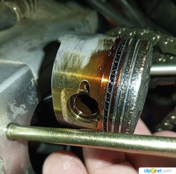

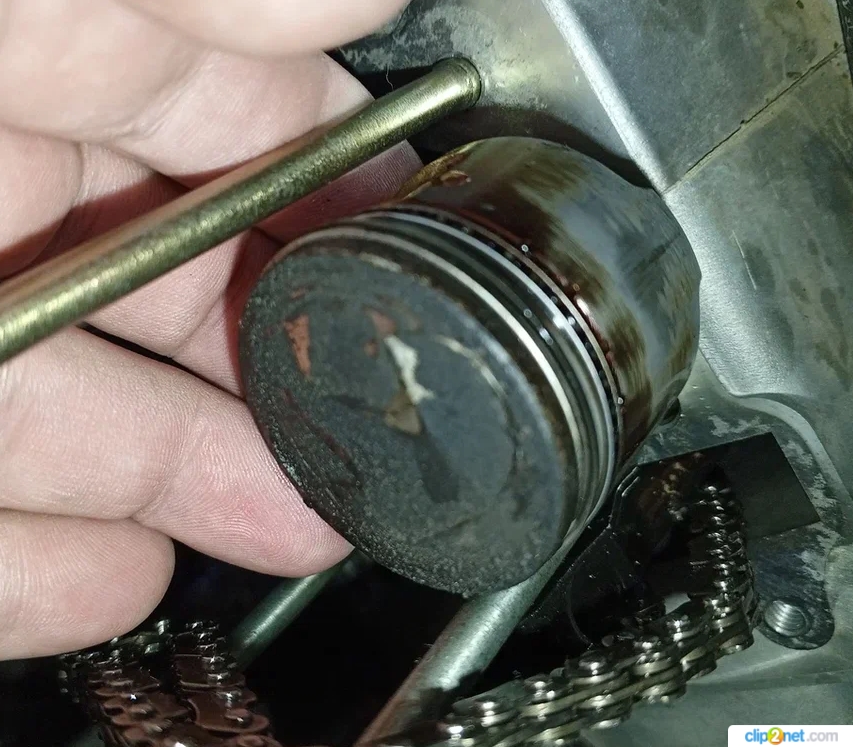

Стопор всё таки поддел, палец вытащил и снял поршень остальные вопросы в силе, кстати, как рассухарить клапана без специнструмента?

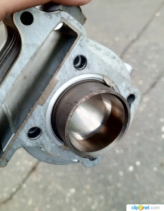

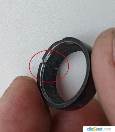

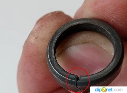

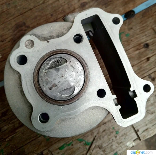

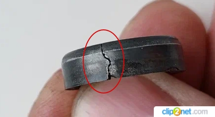

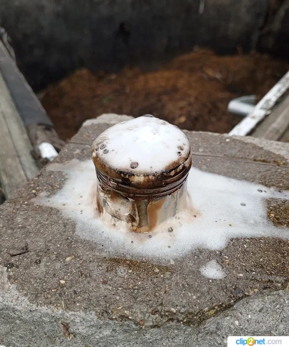

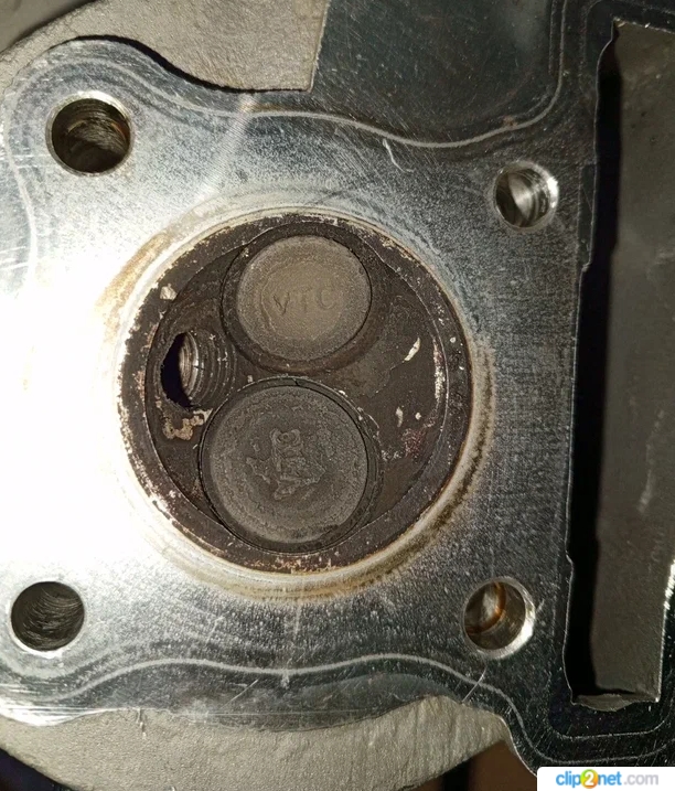

Сейчас отмыл поршень от нагара и попробовал его в цилиндре, садится плотно и компрессия хорошая если закрыть рукой верх цилиндра рукой и это на сухую а со смазкой будет еще лучше, зазор в кольцах минимальный а на цилиндре нет ни задиров ни прихватов , чистое зеркало. Далее стал разбирать ГБЦ, рассухарил клапана фаски блестящей нет не на клапанах ни на сёдлах то есть нормально они не закрывались и главное, вытащив впускной клапан само вывалилось следом седло клапана, оно с трещиной видимо через него и уходила компрессия, седло на сколько я знаю запрессовывается в посадочное место а о какой герметичности речь если седло само вываливается из посадки, и в последние 300 км пробега примерно появился посторонний звук из двигателя полагаю это болталось седло клапана, итог сами клапана не держат да плюс седло болтается еще и со сквозной трещиной, видимо проблема в этом? Прошу оценить все мои наблюдения и дать совет правильно ли я мыслю и что делать?
СообщениеДобавлено: 11 июл 2023, 16:55
Доброго.
Я не сильно разбираюсь в моторах.
Знаю что в 4Т моторе ГБЦ - это "голова" всему мотору.
Я вижу несколько путей:
1.Купить новую голову фирменную .
2. Купить новый комплект ЦПГ + ГБЦ (могут быть подводные камни)
3. Восстановить старую головку, насколько её после восстановления хватит?
