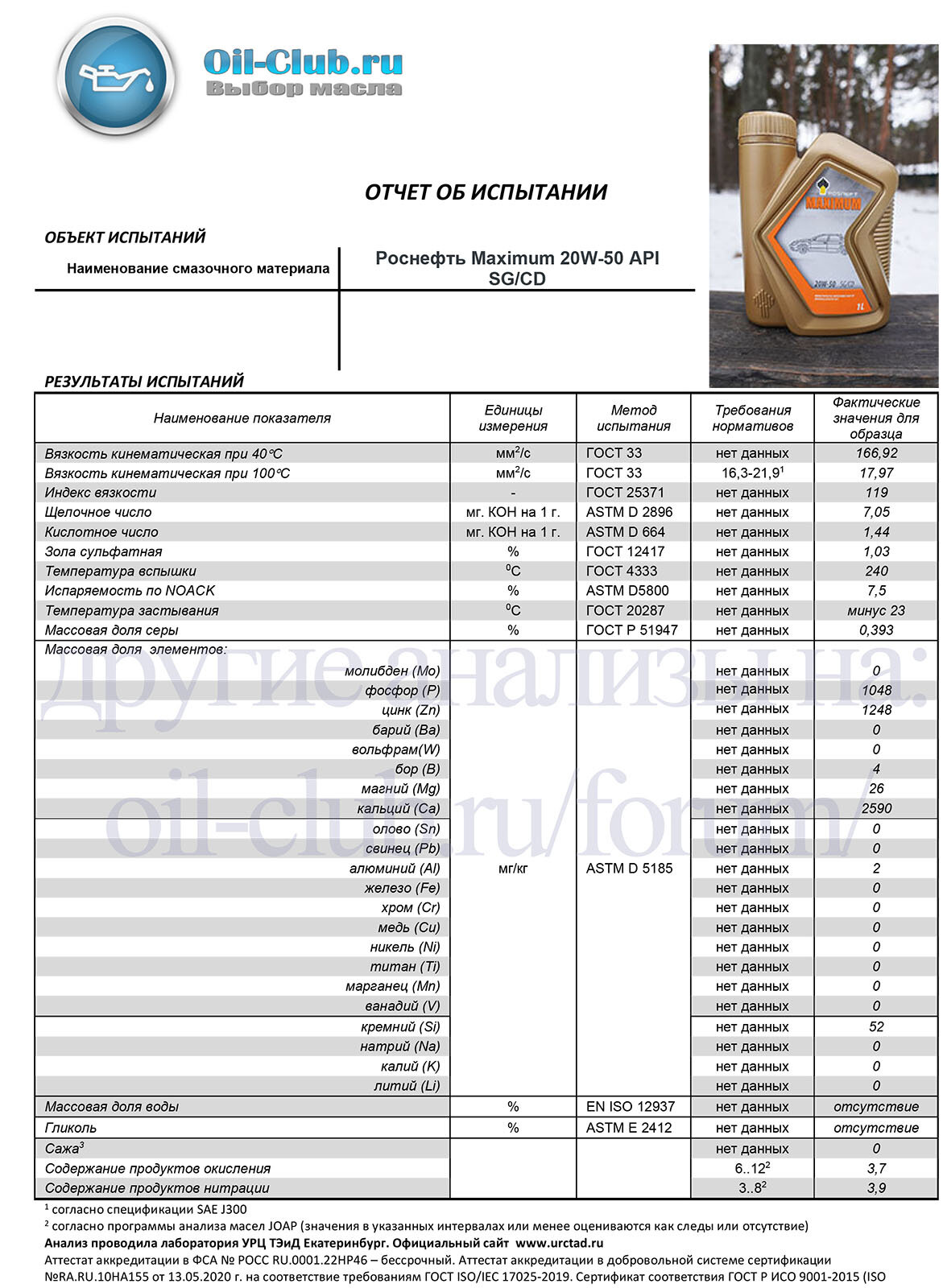

У автомобильный простых полусинтетик 5W, 10W, масел NOACK(угар ) в среднем 10%,в двух словах:
используется жидкое базовое масло что хорошо для низкой температуры и полимерный загуститель(пластик "лаковые отложения")
чтобы довести вязкость до "кондиции" при температуре 100градусов.
В мотомаслах которые 4Т(но не во всех, смотреть характеристики нужно) NOACK ниже , базовое масло гуще и они уже
от 10W до 20W.
Я плохо объясняю, Вам лучше на ойл-клуб зайти , там много вся подноготная по маслам.
Я ездил на 20W-50 , утром минут 5 за "жопу" держит пока не прогреется.
Я VENTO Smart 2 купил по случаю сейчас обкатываю , на первые 150 км залил смесь 20W-50(роснефть) и ZIC 10W-30
в пропорции 60/40 чтобы вязкость при 40 градусах понизить , при 100 градусах вязкость ~ 15 получилась, густая сороковка.

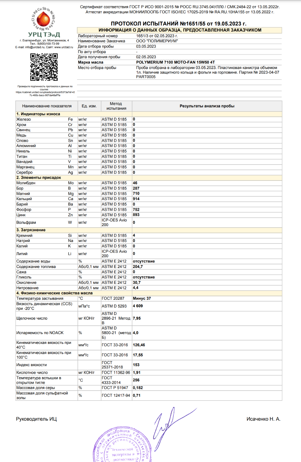

Вообще в скутер лью 10(15)W-50 полимериум мотолинейка 504 и 704.

Пару картинок про масло(взял на ойл-клубе)
10W-50.jpg [ 65.39 KiB | Просмотров: 42000 ]
15-50 полимериум.png [ 621.35 KiB | Просмотров: 42000 ]
ZICX7LS5W-30.jpg [ 278.17 KiB | Просмотров: 42000 ]
Роснефть 20-50.jpg [ 309.04 KiB | Просмотров: 42000 ]
