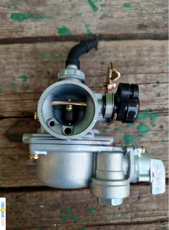

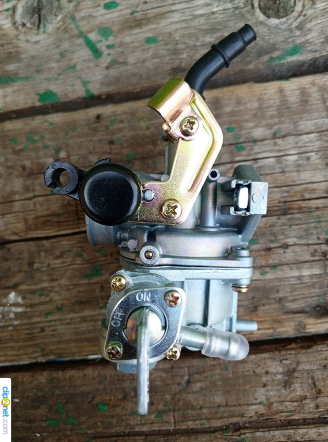

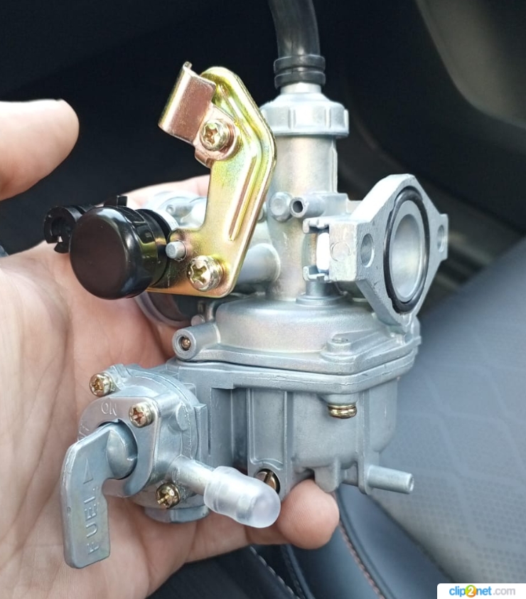

"приобрел PZ19 буду на него переходить, уж больно утомил этот вакуумный CWK хочу сам управлять заслонкой напрямую
с троса а не образовавшимся вакуумом"
PZ19 это тема.

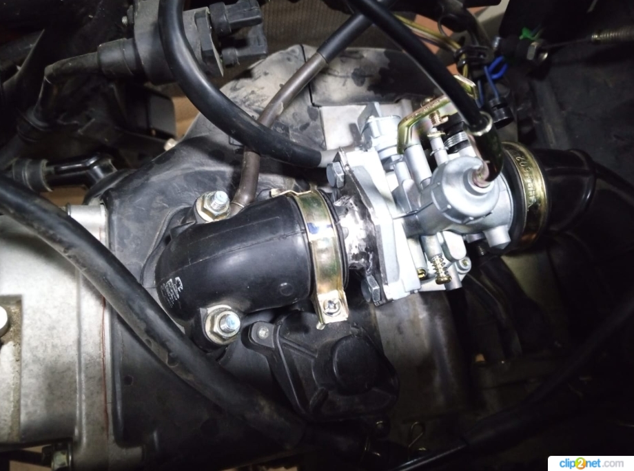

У Вас PZ19 встал без проблем, по высоте, не пришлось ставить впускной высокий коллектор от "Альфы" ?
У меня PZ-24 от TTR-125 он высокий и поставить можно только через впускной коллектор от "Альфы", и то будет упираться
в "Унитаз".
Если можно фотографию покажите как поставили.

Как раз, тик в тик становится без проблем на штатный коллектор, уж сильно хотелось сохранить вакуумный кран)) сейчас на ХХ проработал уже 80 минут аппарат сначала 5 минут с полным остыванием и так далее увеличивая время работы, 5/5/10/10/15/15/20минут, первые впечатления положительные, на PZ19 теперь при запуске горячего двигателя не нужно подкручивать газ чтобы запустить что на CVK считалось нормой, одно касание кнопки запуска и мопедка тарахтит. Компрессия очень хорошо чувствуется кик стартером и это я еще полагаю не максимум, кольцам еще нужно приработаться. В Унитаз не упирается, по центру у меня возвышение и лючок, видимо для доступа к карбюратору без снятия всего унитаза а потому удобно контролировать его высоту, альфовский коллектор поднимет и ощутимо карбюратор что недопустимо. Только промахнулся с тросом газа, казалось хватит длины, брал 1,65м длиной а начал запасовывать и проводить по штатному месту так не хватило 20 см, брал от Lets а нужно от Dio он как раз 1900-2000 длиной, пофиг куплю второй стоят они копейки, кто-то перетачивает бобышку на штатном тросе это не сложно но не хочу его ломать и хочу сохранить так что буду покупать от Dio. Сегодня вот несколько раз запускал с PZ19 и вспоминал CVK с икотой, какая же прелесть эти шиберы))) И главное, внятные регулировки, два винта, ХХ и качество смеси. Ходовые испытания конечно дадут полную картину и пока уж прямо точно говорить рано что шибер имба но на данный момент мне всё безумно нравиться.
_240801122653.jpg [ 327.46 KiB | Просмотров: 46028 ]
_240801122808.jpg [ 306.1 KiB | Просмотров: 46028 ]
_240801122952.jpg [ 188.49 KiB | Просмотров: 46028 ]
_240801122939.jpg [ 163.62 KiB | Просмотров: 46028 ]
