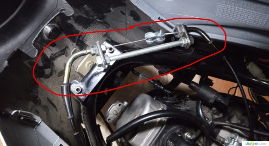

У меня головка с увеличенными клапанами, впускное отверстие 23мм, стоит карбюратор PD24.
У PZ19, диффузор маловат. Переходник с PD на PZ уже куплен давненько возможно ждет своего часа.

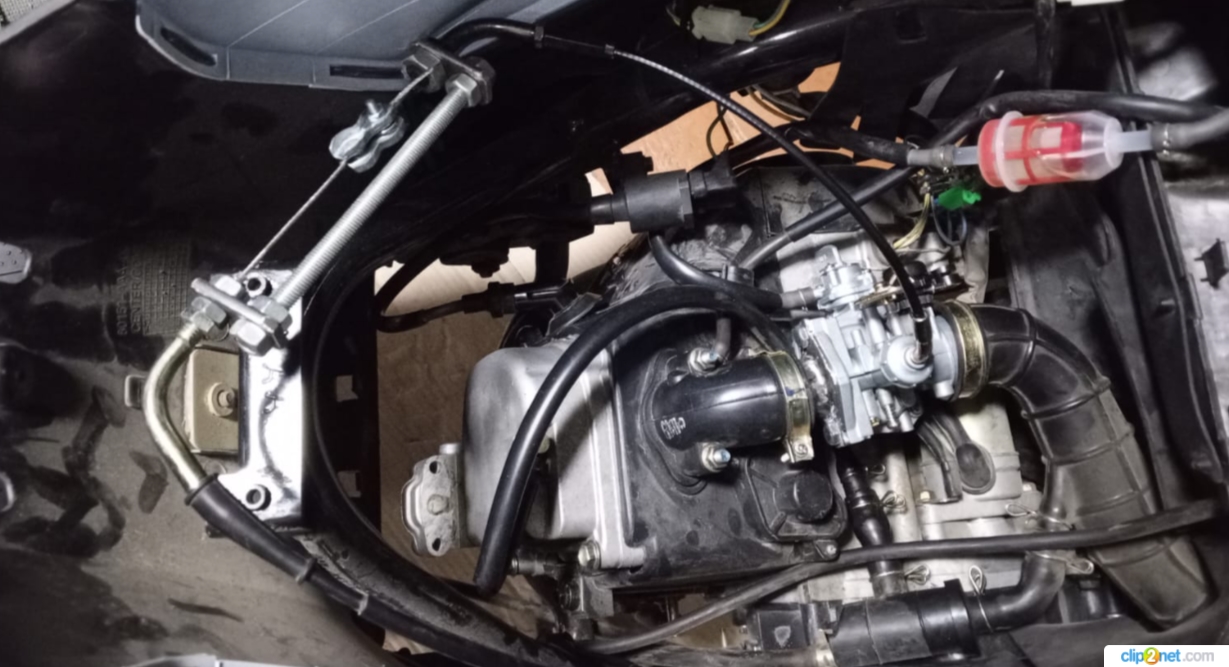

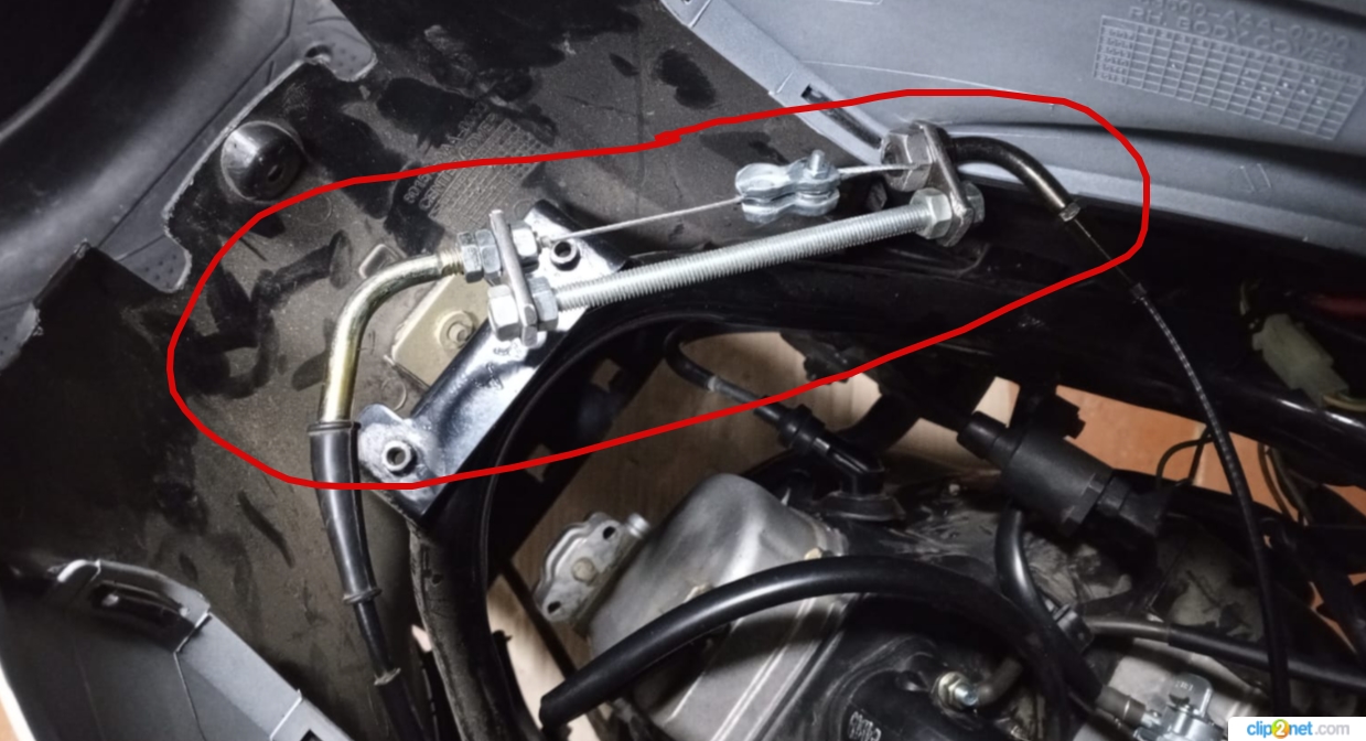

Если можно фотку киньте как троса соединили.
Спасибо.

Да без проблем, такое считаю лучшим, ну не именно как я это сделал а именно надставка к штатному, такое решение позволяет перейти на CVK на PZ и обратно за одну минуту. Снимать обшивки и перепротягивать трос другой нафиг нужно.
_240806182159.jpg [ 382.53 KiB | Просмотров: 42246 ]
трос.jpg [ 393.37 KiB | Просмотров: 42246 ]

"Да без проблем, такое считаю лучшим, ну не именно как я это сделал а именно надставка к штатному, такое решение позволяет перейти на CVK на PZ и обратно за одну минуту. Снимать обшивки и перепротягивать трос другой нафиг нужно."
На шпильке вообще Классно получилось!

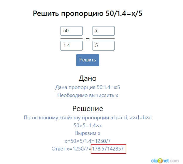

Замерил расход, 2,8л/км, проехал сегодня 50км и употребил он 1,4 литра не сложно подсчитать что расход на сотню, - 2,8литра. Ранее с бака проезжал 140-150 км теперь даже больше.

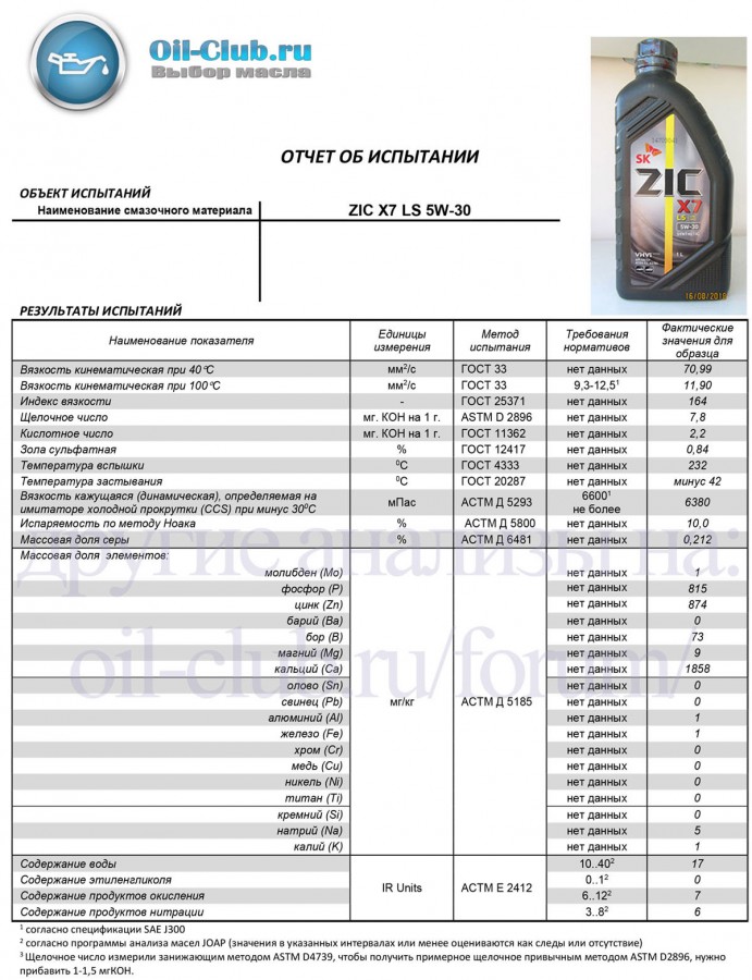

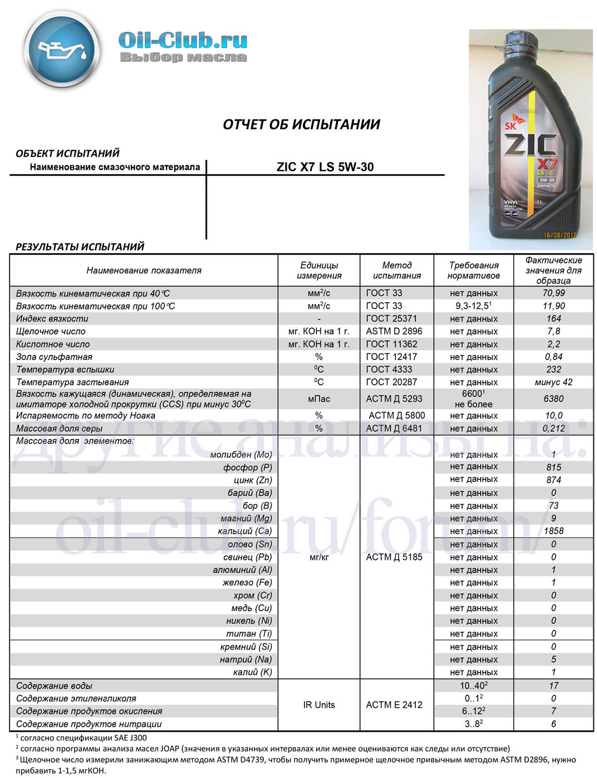

У автомобильный простых полусинтетик 5W, 10W, масел NOACK(угар ) в среднем 10%,в двух словах:
используется жидкое базовое масло что хорошо для низкой температуры и полимерный загуститель(пластик "лаковые отложения")
чтобы довести вязкость до "кондиции" при температуре 100градусов.
В мотомаслах которые 4Т(но не во всех, смотреть характеристики нужно) NOACK ниже , базовое масло гуще и они уже
от 10W до 20W.
Я плохо объясняю, Вам лучше на ойл-клуб зайти , там много вся подноготная по маслам.
Я ездил на 20W-50 , утром минут 5 за "жопу" держит пока не прогреется.

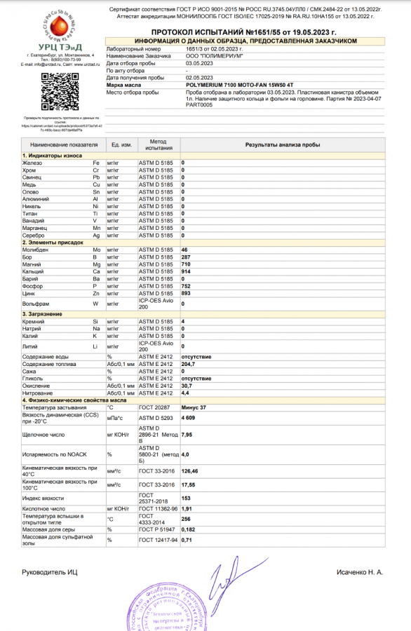

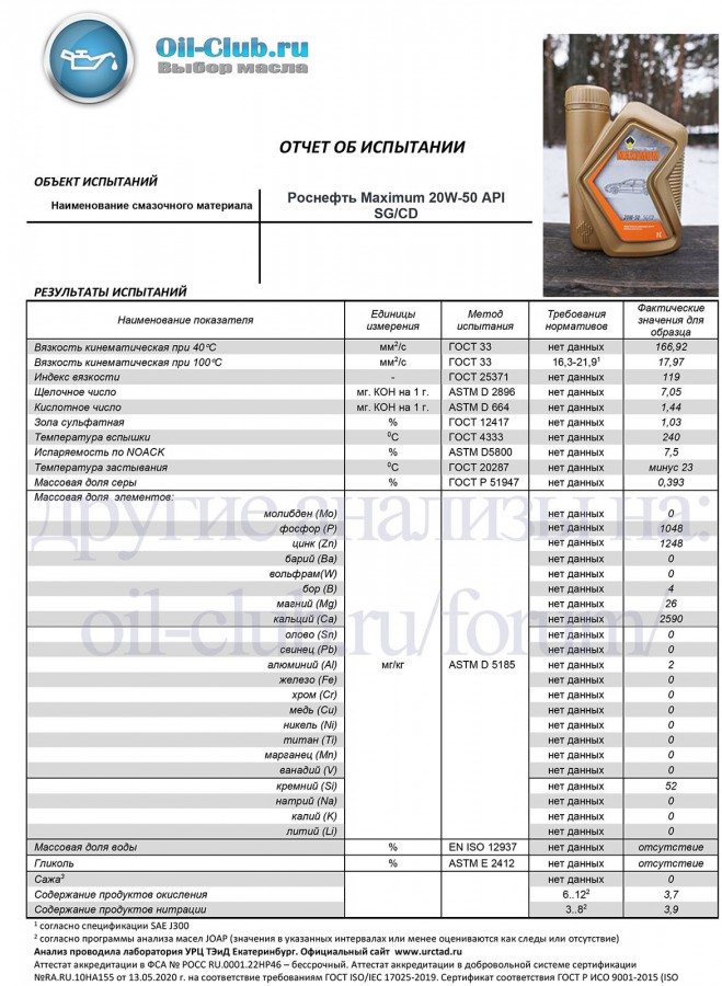

Я VENTO Smart 2 купил по случаю сейчас обкатываю , на первые 150 км залил смесь 20W-50(роснефть) и ZIC 10W-30
в пропорции 60/40 чтобы вязкость при 40 градусах понизить , при 100 градусах вязкость ~ 15 получилась, густая сороковка.
Вообще в скутер лью 10(15)W-50 полимериум мотолинейка 504 и 704.
"Замерил расход, 2,8л/км, проехал сегодня 50км и употребил он 1,4 литра не сложно подсчитать что расход на сотню, - 2,8литра."
Вообще очень хорошо.
Пару картинок про масло(взял на ойл-клубе)

ZICX7LS5W-30.jpg [ 278.17 KiB | Просмотров: 41982 ]

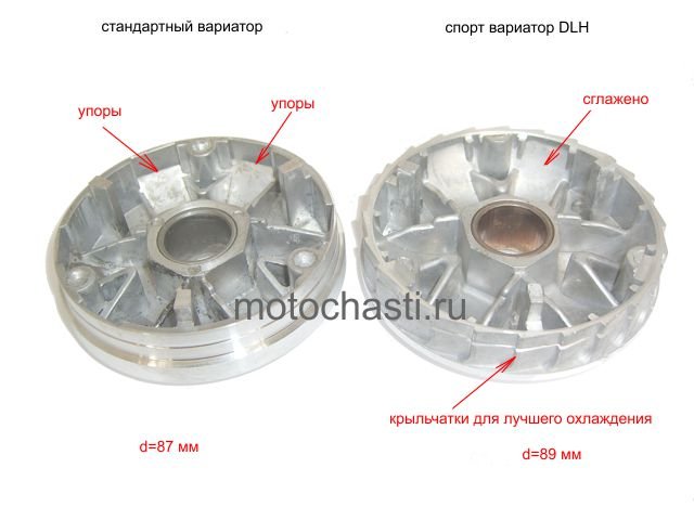

Дело идет, пробег обкаточный потихоньку растет, сегодня еще 70 км проехал, всё никак не нарадуюсь работе шибера, запуск и ХХ прекрасны, пока прикатываю появляются мысли о максималке, многие пишут что максималка у них легко 60-70 км/ч но у меня максимум сейчас 62 с горы с перекрутом, двигатель аж звенеть начинает отсюда вопрос, не нужно ли утяжелить ролики вариатора? Сейчас если интернет не врет 5,9 грамм свои не завешивал еще, но думаю так и есть, вообще у этого аппарата всё под евро нормы какие-то сделано, и головка с клапанной крышкой были с системой EGR что я выбросил после переборки так как новая головка без отверстия под EGR, коммутатор не давал штатный ехать более 45 км/ч на нем так и было написано "45" и ремень вариатора, на 12 колесо 139QMB 729 штатный должен быть ремень а с завода шел 723-ий, сейчас и уже давно ремень правильный 729-ый, коммутатор давно сгорел и заменен без ограничителя и мопед лучше поехал но мне кажется что при 72сс можно и потяжелее ролики!?! но вот сколько? 7 грамм? 8грамм? или 5,9 то есть 6 грамм норма и не чего туда лезть? я еще не уверен что передаточное в редукторе тоже на зуб-два в сторону снижения скорости сделано по заводу(((
СообщениеДобавлено: 16 авг 2024, 05:16
"но мне кажется что при 72сс можно и потяжелее ролики!?! но вот сколько? 7 грамм? 8грамм? или 5,9 то есть 6 грамм норма и не чего туда лезть? "
У меня в стоке стояли 5грамм,ездить приходилось на 8000-8500 об/м. за 1500км положил кольца на 82 поршневой стал дымить.
Скорость еще задушена родным вариатором .
Из описания:
"Благодаря особой форме канавок (без упоров) для роликов - улучшается разгон, сглаживаются "провалы", за счет
выталкивания ремня на больший радиус происходит прибавка скорости 10-15 км/ч"
var-DLHvsSTD.jpg [ 36.8 KiB | Просмотров: 41416 ]
СообщениеДобавлено: 16 авг 2024, 05:58
У меня вариатор стоит что на картинке, у них покупал(подобными(с одного завода с разным названием) вариаторами Озон завален).
Плюс в этом вариаторе есть, при тех-же оборотах скорость выше.
Сейчас у меня такой сетап:
Вариатор DLH (типа спорт) .
Ролики 8гр.
Старт с 7500об/м потом падают обороты до 6600об/м.
До 50км/ч резвый разгон со светофора всех делаю, потом обороты плавно растут с 6600об/м до 7000об/м идет разгон .
На трассе при 7000-7300 об/м скорость в среднем 65км/ч, мотор выше не раскручиваю.
На слишком тяжелых роликах нету динамика, мотору тяжко крутится, на легких идет перекрут мотора.
Вы для настройки возьмите ролики 7гр, 8гр. может 9гр. На родном вариаторе будет эфект.
Чтобы понять выходит ремень на максимальный радиус на вариаторе или нет, маркером сектор заштрихуйте,
Если ремень не доходит до конца, то останутся следы.
