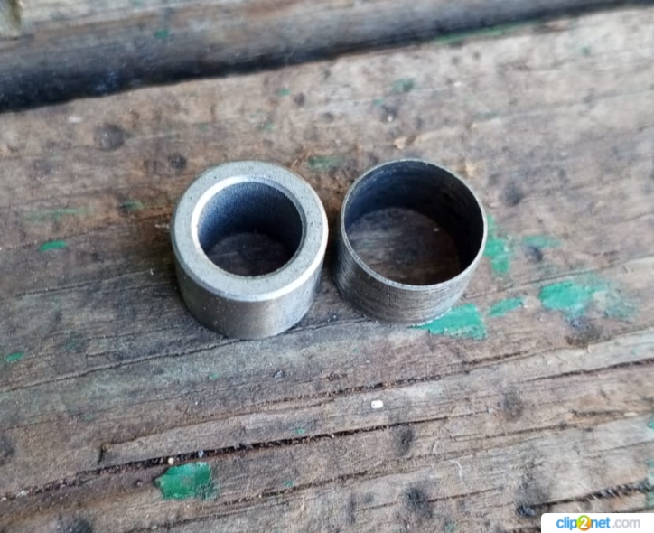

Купил сегодня ролики, написано 8 грамм по факту оказалось 8,5 грамм, изменения есть но не понял какие))) как будто внизу стал набирать чуть медленнее а диапазон 30-55км/ч набирает махом, максималка совсем не приросла, как будто теперь 50 он едет чуть на меньших оборотах. Масло 20W50 ничего не дало, его точно так же ест как и 10W40. Еще вскрывая вариатор нашел дичайший износ втулки бендикса, что в крышке стоит, понятно почему при запуске "длинькало" - нет соосности, заменил на новую.

Родной вариатор ограничивает скорость.

Возвращаясь к максималке, сейчас мопед по динамике едет нормально но вот максималка в 50-55 не устраивает, я не питаю иллюзий что можно и 70 и 80 поехать, я понимаю что 50 но теперь уже 72 кубов это компромисс между динамикой и максималкой но с установкой 72 куба можно и чуть пожертвовав динамикой перенести её потенциал в максималку. Понимаю что инженеры сделанного еще при царе горохе 139QMB всё протестировали и в том виде как он есть с завода он оптимален но хотелось бы иметь уверенные 60 км/ч по прямой без перекрута, у меня же сейчас 60км/ч возможны только с горы и сильным перекрутом когда мотор аж звенеть уже начинает что недопустимо. Изучение многих материалов дало ответы а именно, понятно что нужно менять передаточное число на колесо и достигнуть этого можно как я понял 4 способами, первый - установка спортивного переднего вариатора что обеспечивает чуть больший выброс роликов тем самым изменение передаточного числа но отзывы по нему на маркетплейсах не однозначны, ровно половина пишут что максималка не изменилась, второе - установка более длинного ремня но тут тоже свои нюансы, задевание за бендикс и прочее, третье - изменение передаточного числа в редукторе, то есть замена шестерен на другое передаточное число и тут опять же кто хвалит кто ругает и вообще какое штатное передаточное число в sym orbit 50 я так и не нашел могу предположить от штатного китайского его еще загрубили в сторону мощности а не скорости, в нем всё против скорости, и четвертое это укорачивание втулки так мы изначально выводим ремень на больший радиус и на максимальном разгоне он выйдет дальше, опять же тут тоже понятно что старт будет более вялым и разгон на низах ухудшится но на сколько ухудшится??? кто-то пишет укоротить на 2,5мм что наверно много а на 1 мм стоит наверно попробовать, тут мы ставим на кон динамику и разгон и рискуем ремнем но всё же кто-то так делает, и опять же сделавшие поделились на 2 лагеря кому-то понравилось кому-то нет, ах да и еще вариант
это в штатном вариаторе подрасточить пазы роликов чтобы они выходили чуть дальше но тут стенка тонкая уже и особо точить уже не куда хотя так тоже делают, вот и дилемма что же всё таки попробовать?!?! Не хотелось бы накупить кучу не нужных запчастей их и так уже гора. Повторюсь мне достаточно 60км/ч без перекрута по прямой.
СообщениеДобавлено: 28 авг 2024, 10:31
"ах да и еще вариант
это в штатном вариаторе подрасточить пазы роликов чтобы они выходили чуть дальше но тут стенка тонкая уже и особо точить уже не куда хотя так тоже делают, вот и дилемма что же всё таки попробовать?!?! Не хотелось бы накупить кучу не нужных запчастей их и так уже гора. Повторюсь мне достаточно 60км/ч без перекрута по прямой."
Вариатор родной оставить про запас.
Купить "спорт" вариатор у него правильные дорожки. Пружины нету толка ставить из комплекта, они дают старт
при более высоких оборотах
Из описания :
Наружный диаметр 89мм (в стандартном 87мм)
Благодаря особой форме канавок (без упоров) для роликов - улучшается разгон, сглаживаются "провалы", за счет
выталкивания ремня на больший радиус происходит прибавка скорости 10-15 км/ч
Купить ролики 7, 8 грамм для настройки.(с роликами потяжелей разгон чуть вялый но скорость выше на тех-же оборотах)
это нужно настроить под себя либо динамичнее старт либо скорость. На роликах чуть полегче скорость будет сопоставима,
но обороты немного выше (физику не обманешь) .
Втулку оставить родную.
Ремень оставить родной он у Вас правильный. Длина ремня по внешнему диаметру наверно 745мм.-750мм.(я купил недавно
такой-же на моем длина 750мм по поводу трет/не трет еще не смотрел проехал на нем 100км. сейчас в гараже стоит, я сеичас
на Смарт-2 катаюсь )
У меня сейчас такой комплект стоит:
поршневая 82куб.
Вариатор "спорт", ролики 8гр. (ставил 9гр. динамика хуже ,а в городе нужна динамика) .
При оборотах 7000-7300 стабильные 60-65км/ч без перекрута, по прямой без встречного ветра.
П/С для настроики купите тахометр , очень сильно облегчает настроику.

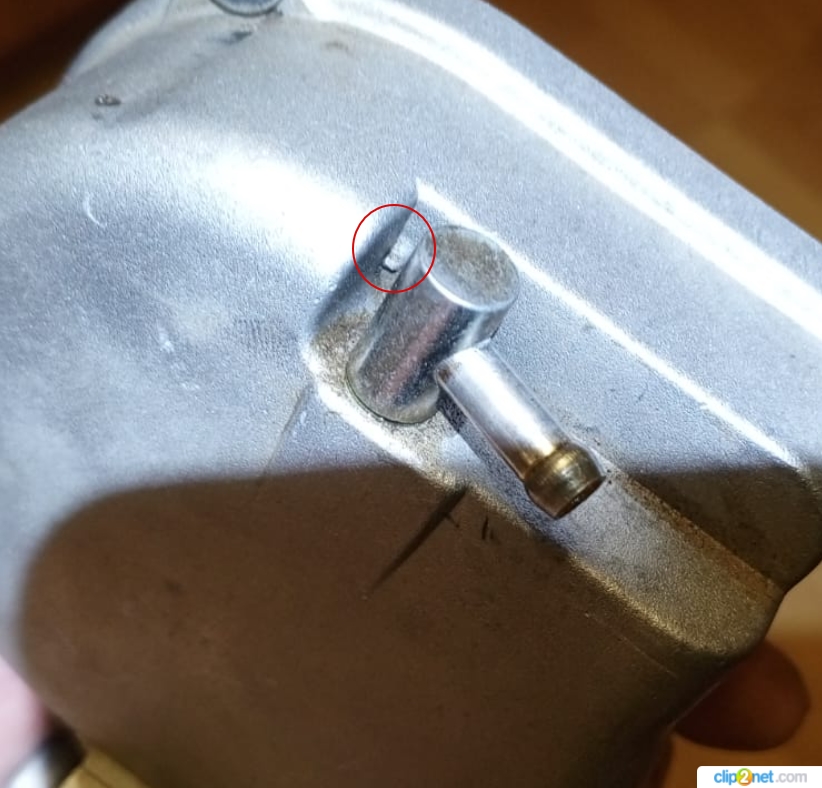

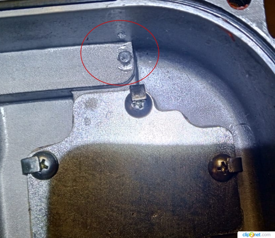

Утечка масла не устранена, и шланг тут не причем, сейчас разобрал и обнаружил что регулировочный болт впускного клапана пробил крышку насквозь, имеется маленькое сквозное отверстие, из него и сапунит! Но как такое возможно? Ведь если клапан достает до крышки то он не будет закрываться и не будет компрессии а мопед отлично заводится и работает, при установки крышки не чувствуется никакого упора в клапан а при работе клапан наоборот нажимается то есть утапливается, как так-то? Не разные ли крышки под 64 и 69 клапана по высоте? У меня изначально стояла головка с этой крышкой под 64 клапаны а сейчас голова с 69мм клапанами, 5 мм большая разница. Но раньше я не видел этого повреждения, наверно просто не обращал внимание. Очередные загадки.

Я кажется понял, это наверно когда на регулировочной шпильке открутилась гайка и шпилька подвыкрутилась и ощутимо, вот наверно от туда это всё
