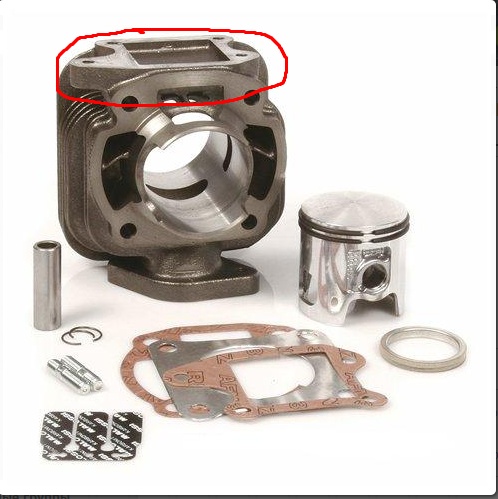

Прям точь-в-точь и патрубок под карбюратор такой же! Огромное спасибо :)
И ещё небольшой вопрос/просьба, лепестковый клапан на тех же сайтах искать?

У него просто характерное только для такого цилиндра крепление, такого не видел ранее.

-уши крепления глушака к цилиндру другие. А так ЦПГ -Ямаха 2JA...

Я имел ввиду крепление лепесткового клапана, я там немного неправильно выразился :du_ma_et:
Просто не встрел таких клапанов(с таким креплением)

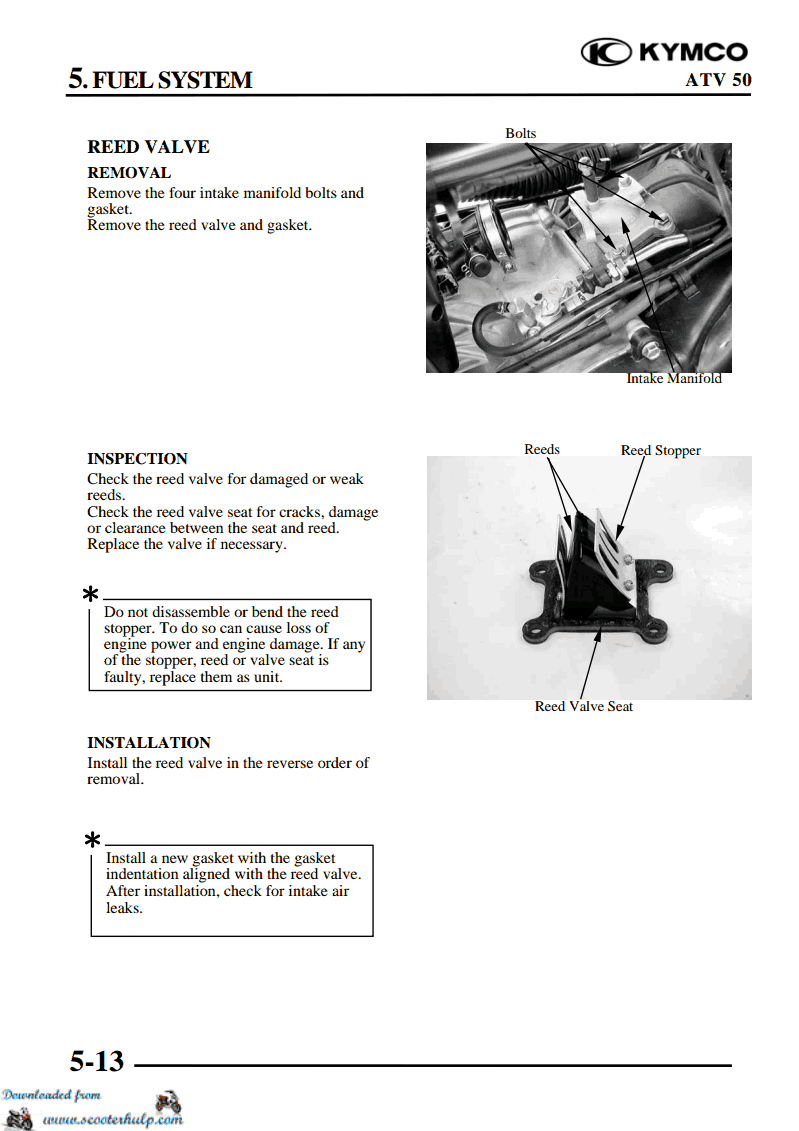

Нашёл, как должен выглядеть лепестковый клапан :-):

-сравни с хондой 34-35...
