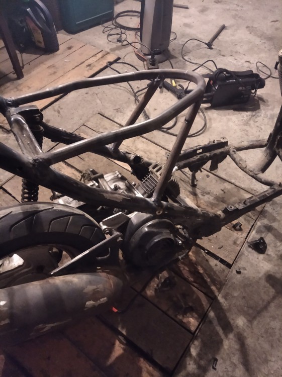

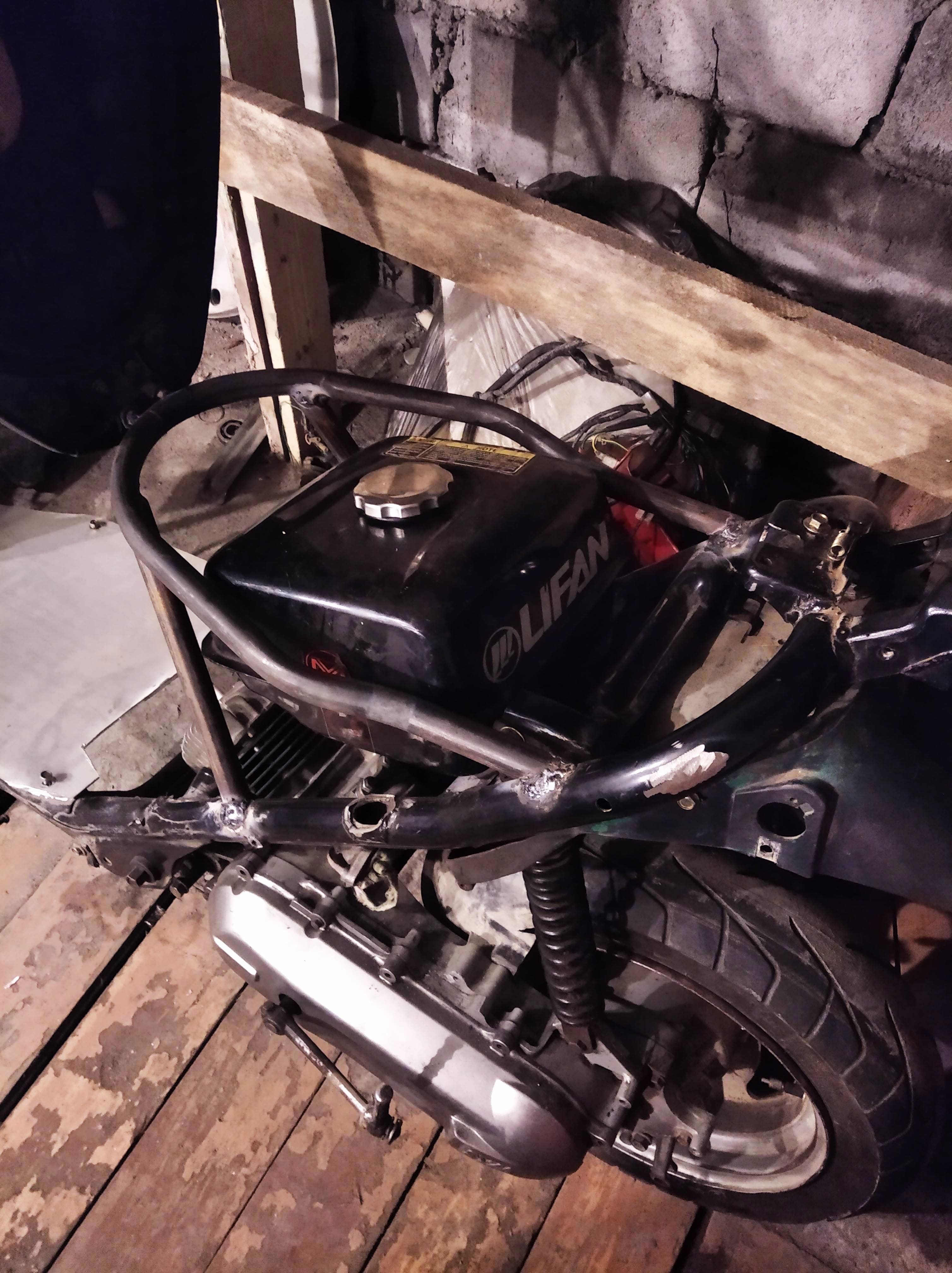

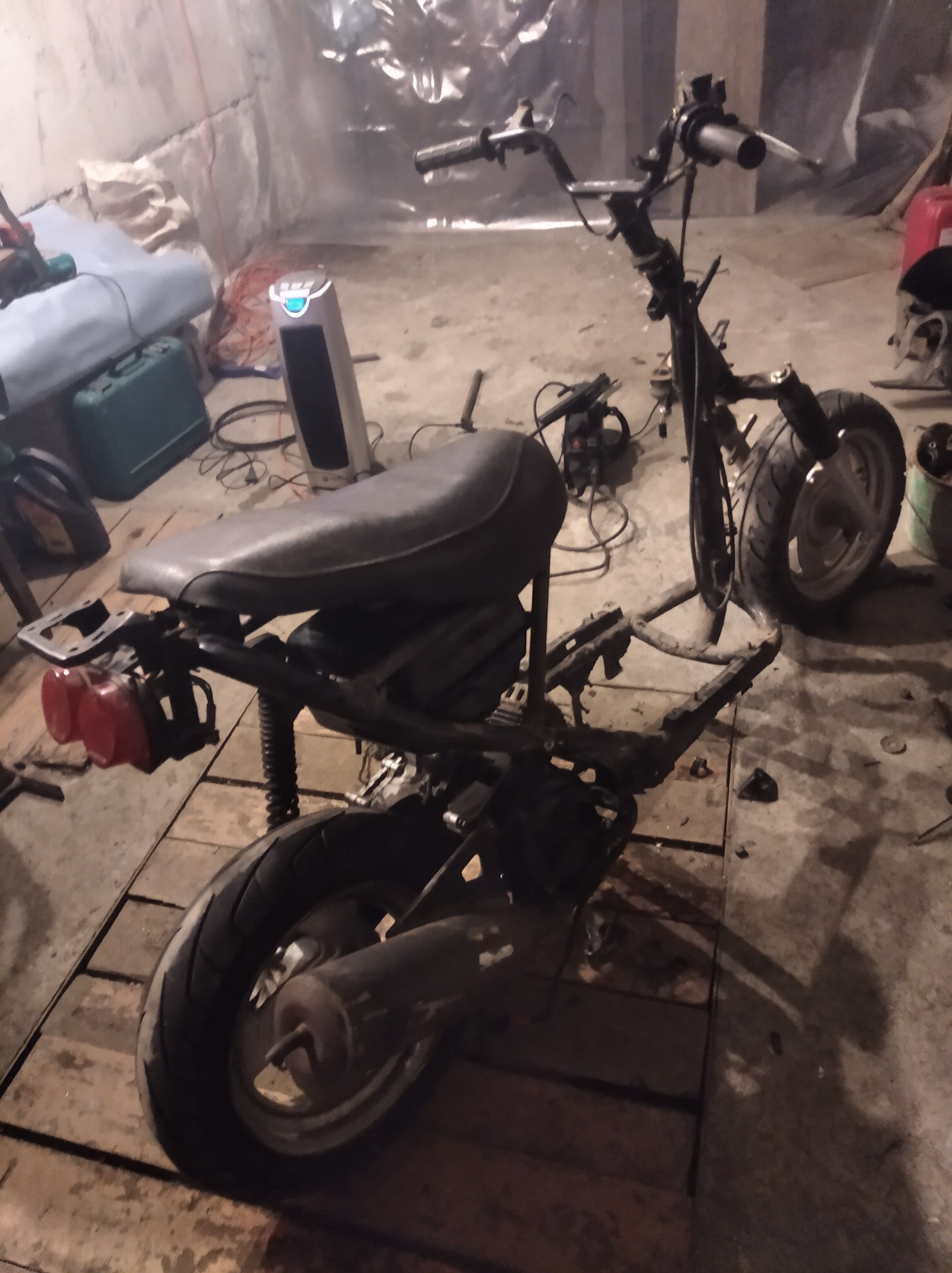

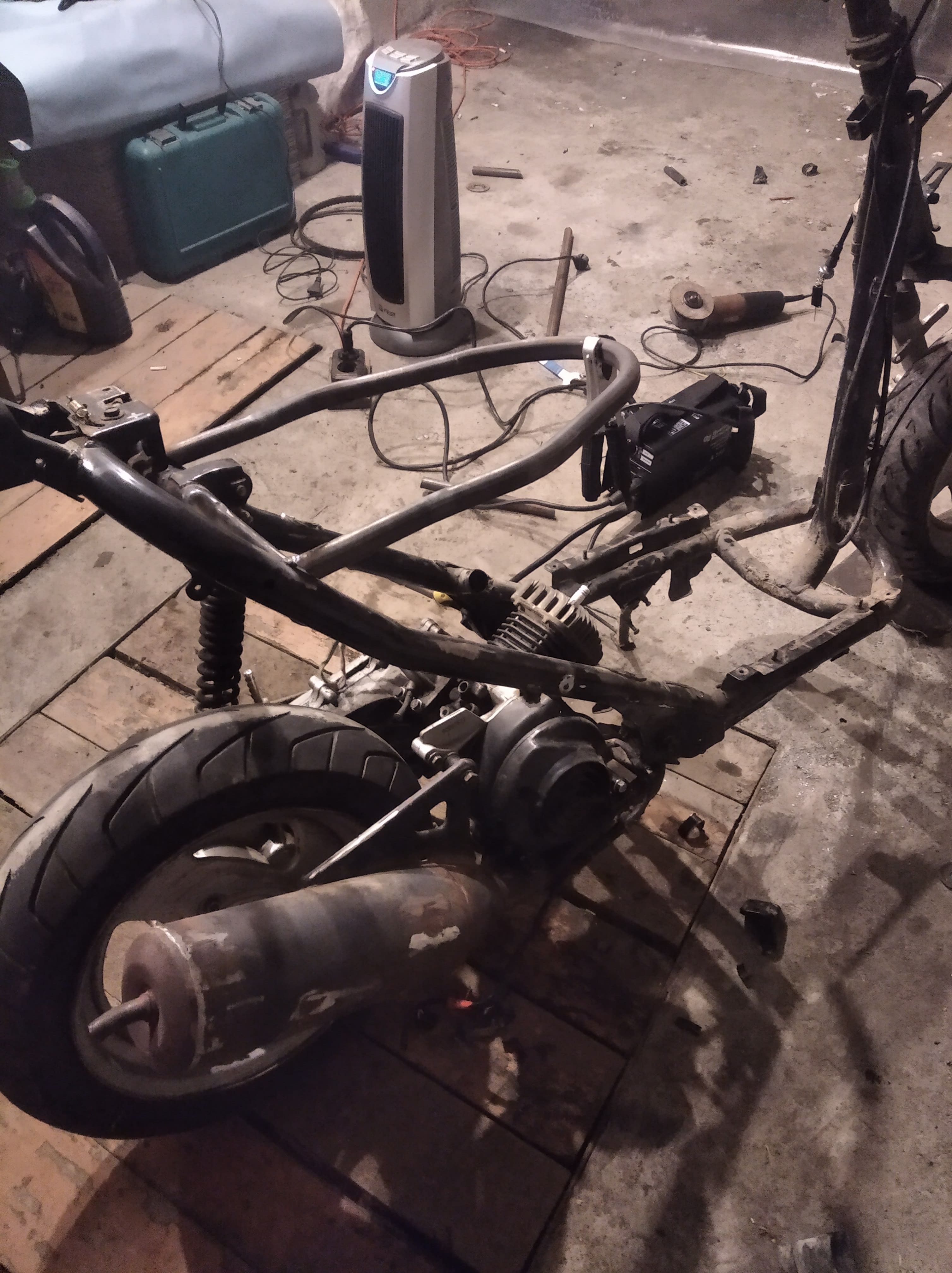

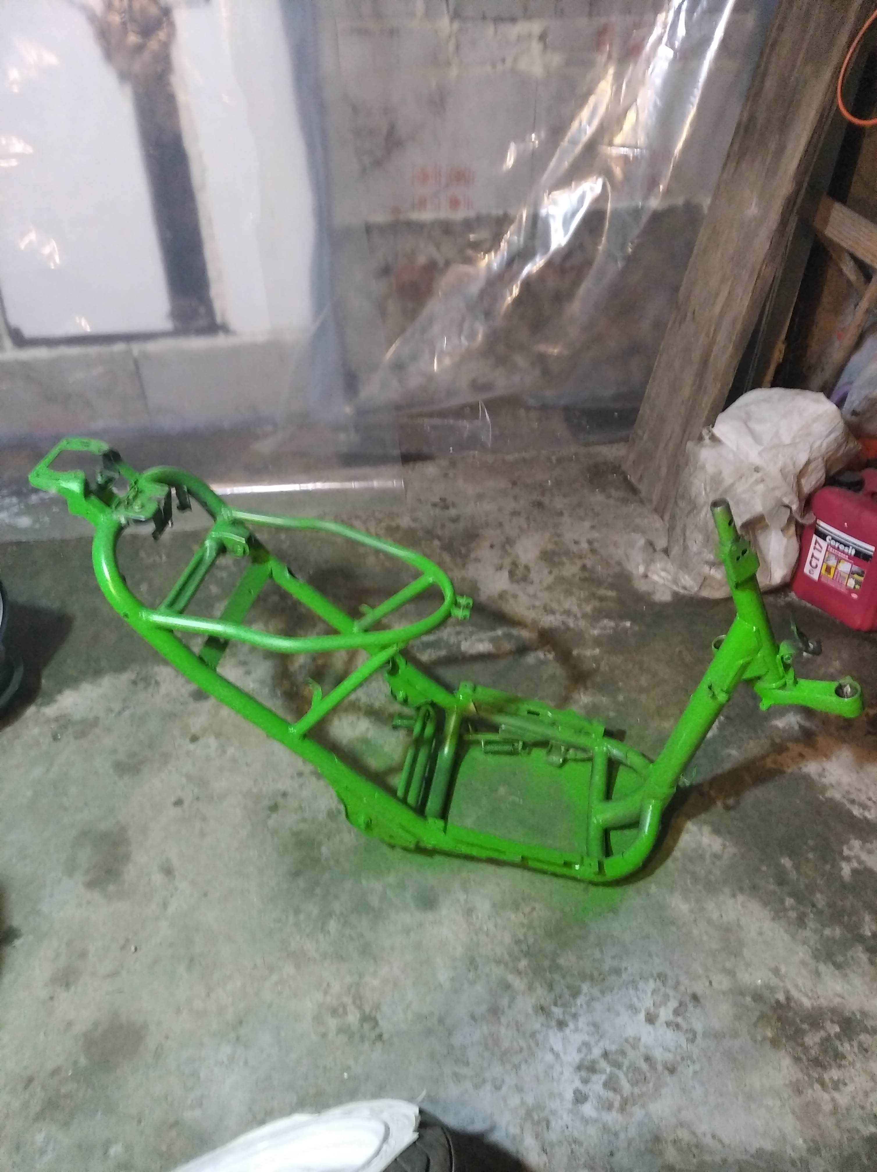

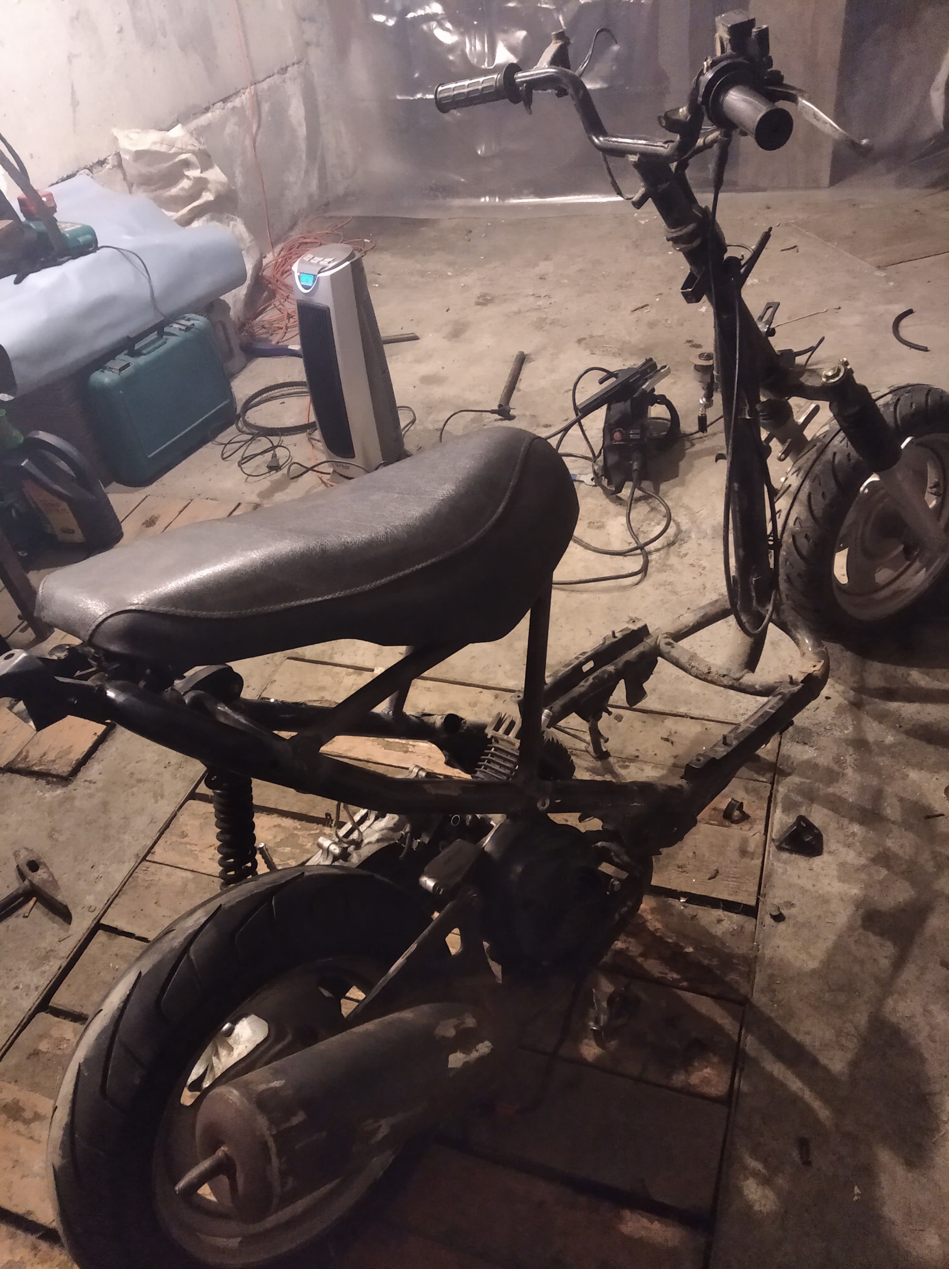

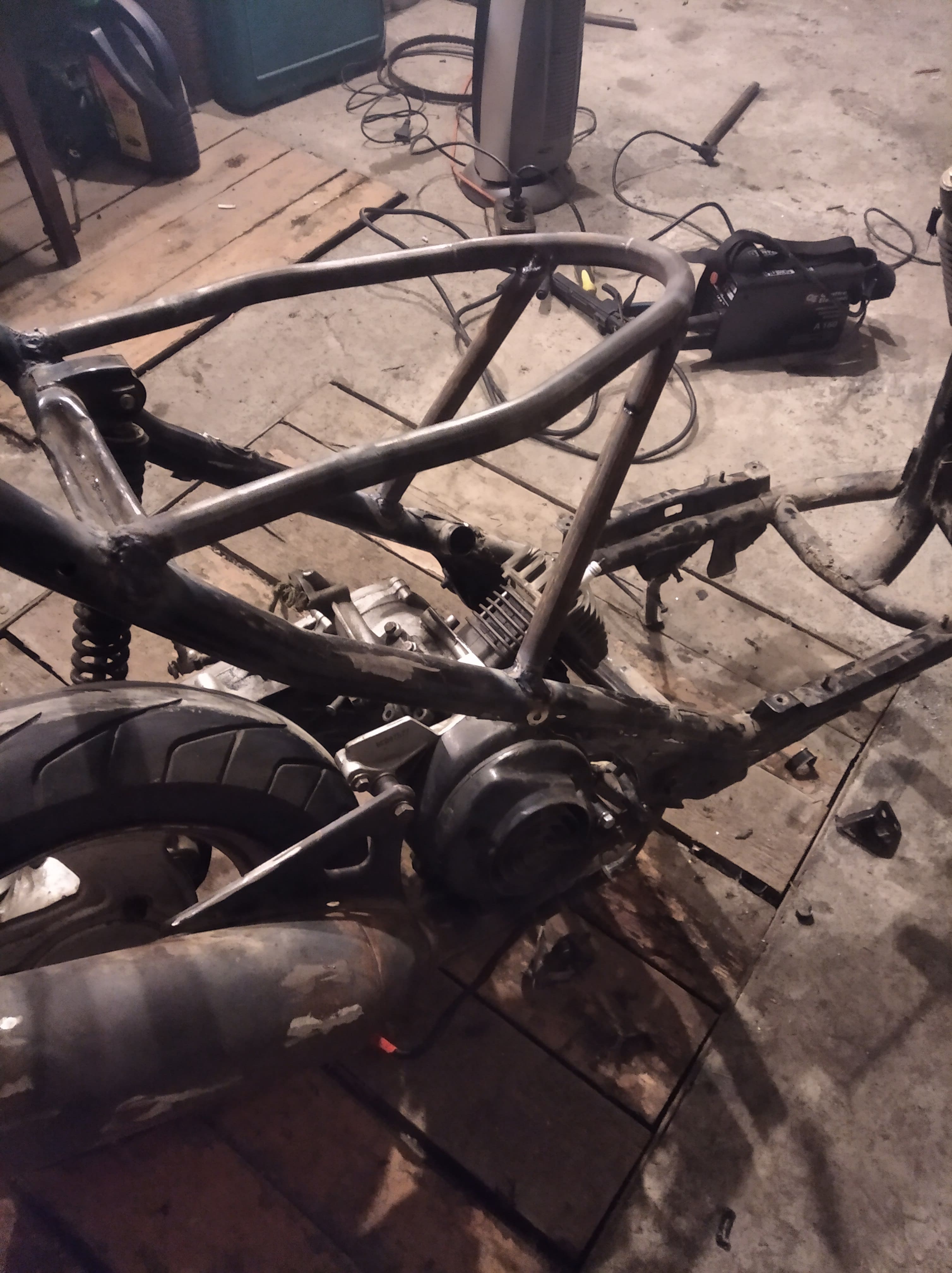

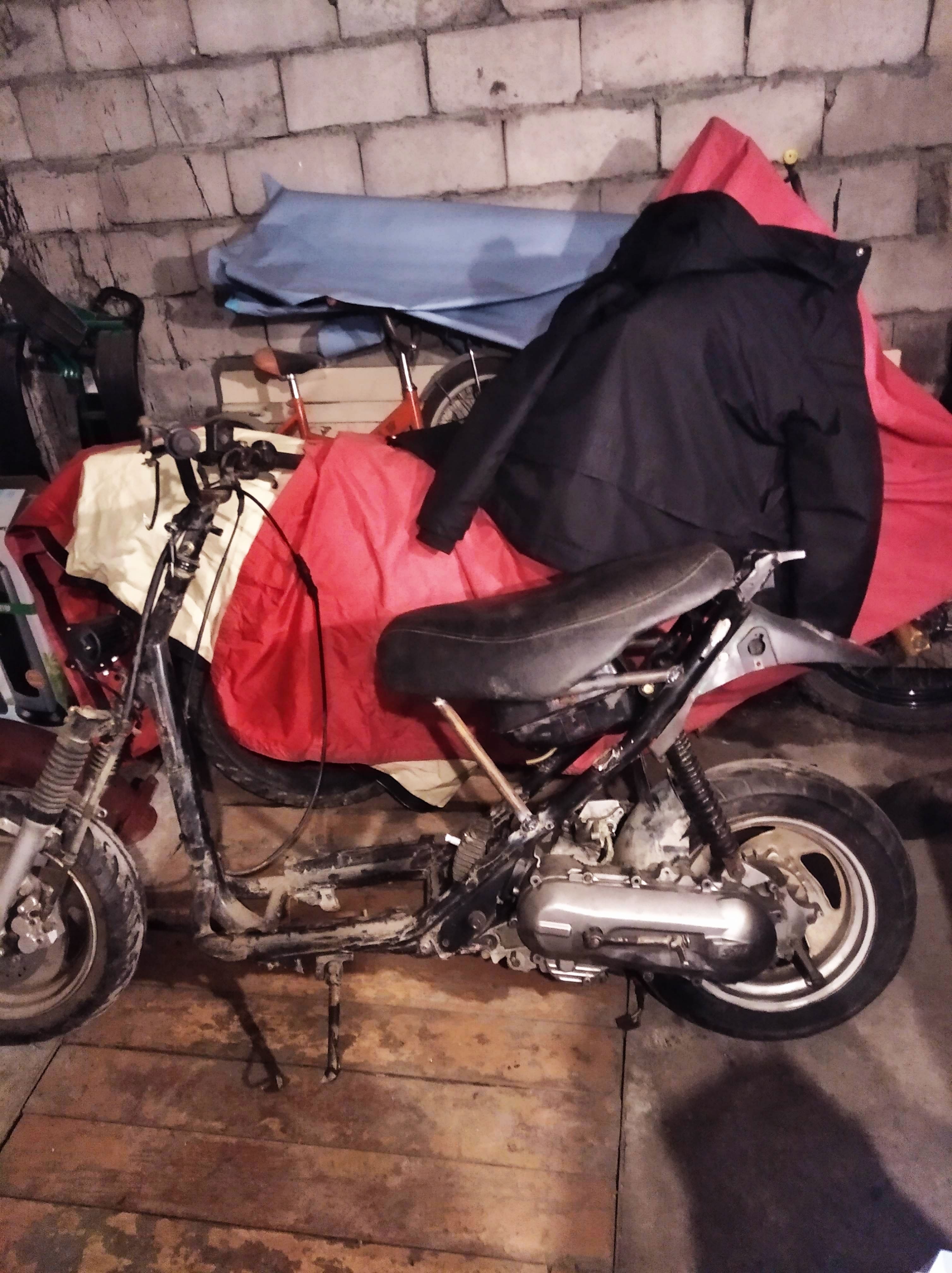

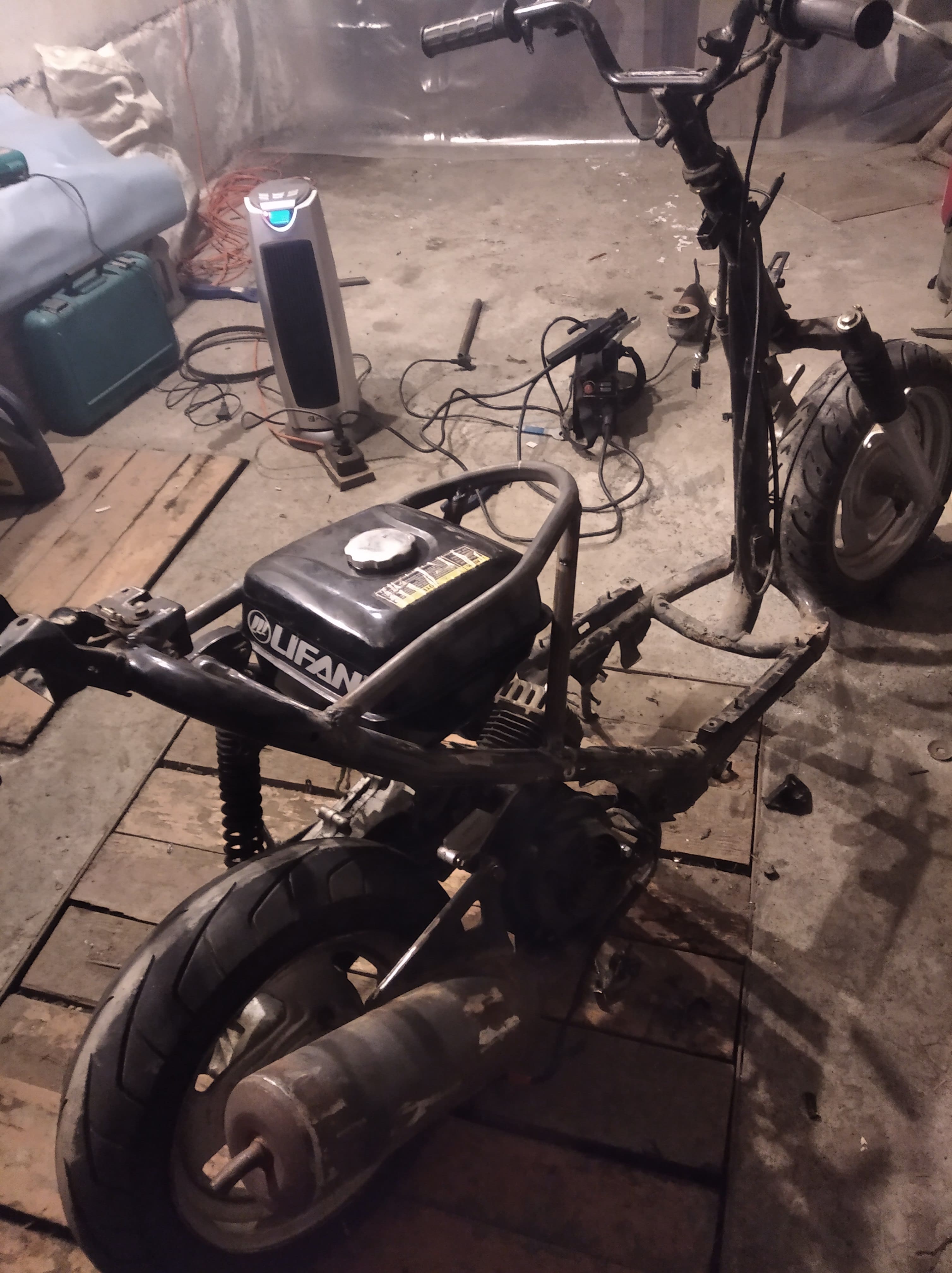

Сегодня занялся рамой. Срезал все ненужные кронштейны. Из трубы загнул загогулину под седло, отрезал укосины, все установил, приварил. Прикинул бак от китайского стационарника- чотко встает под сиденье. Задний фонарь оставлю родной, фара светодиодная. Сейчас вопрос в крыльях. Хочу поставить низкие глубокие крылья, но даже примерно не могу прикинуть от чего. У мотоциклетных радиус большой. От мини-риги наверное подошли бы, но их еще поискать, да и узковаты они будут для этих колес. Короче думаю.

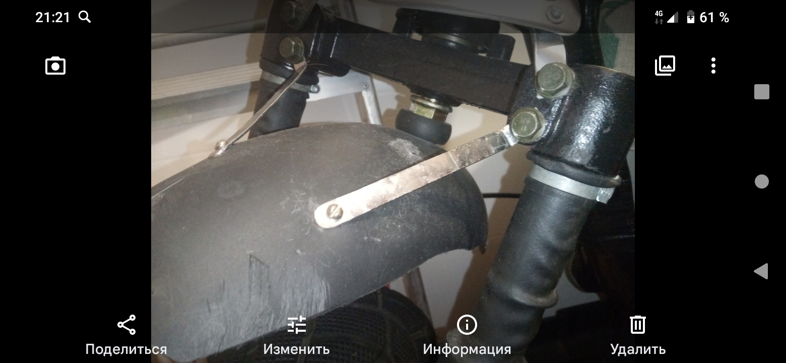

Сам сейчас собираю самоделку на базе 139-го рассчитанного на жару 40++ (живу на Нижней Волге этим летом такая температура и выше была не редкость, а в среднем 35++ и это в тени) стоковые скутера на такую температуру не рассчитаны, перегрев). Принудительное электро охлаждение и т.д.. Учитывая то, что дождей практически нет, переднее крыло короткое, - модифицированный задний подкрылок скутера. Способ крепления - короткий анкер на 20?? в отверстии рулевой колонки, в болту которого высверлил и нарезал резьбу на 5-ть. И две оттуги. Резиновая шайба - амортизатор скейта. Может пригодится.

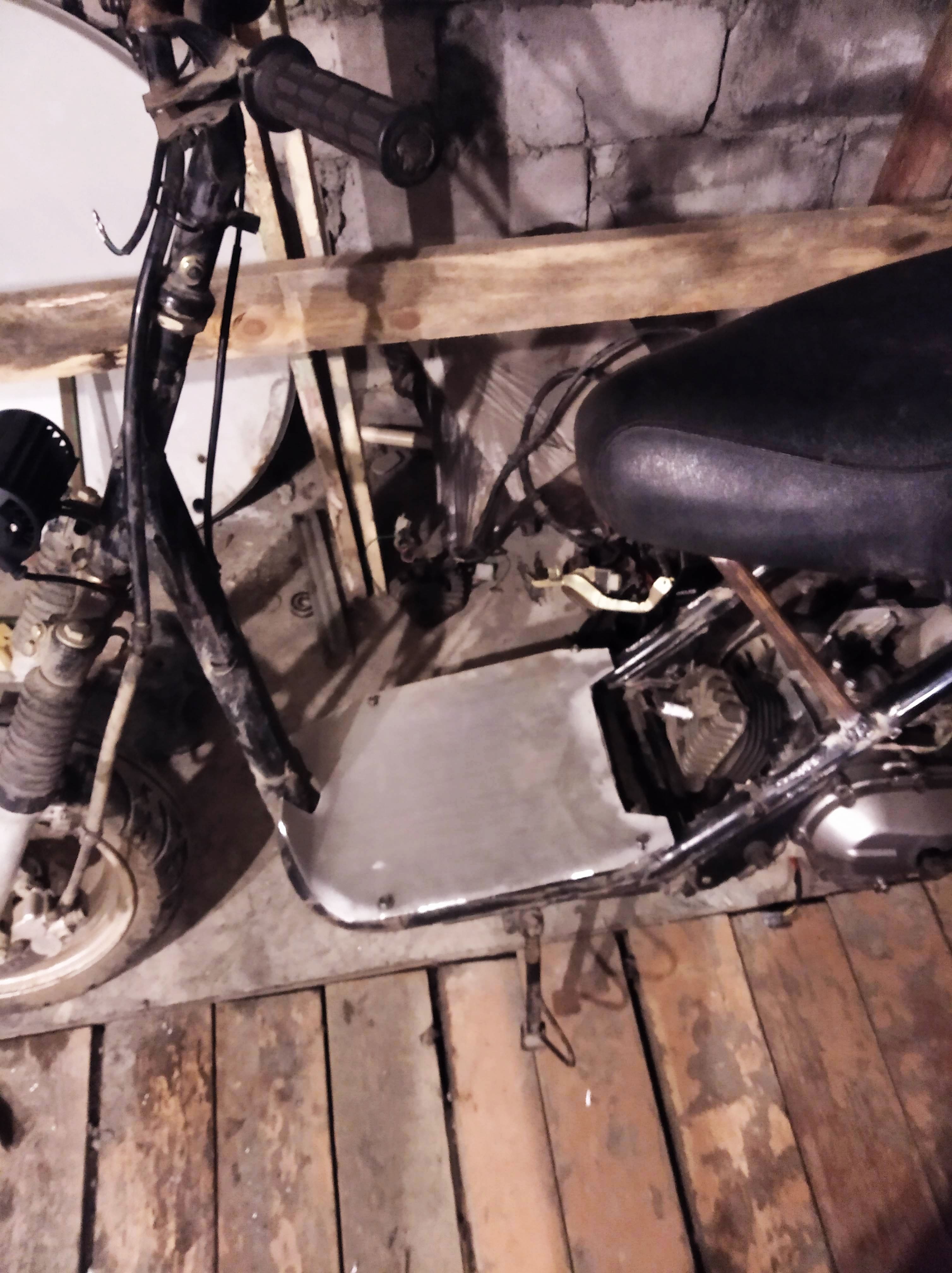

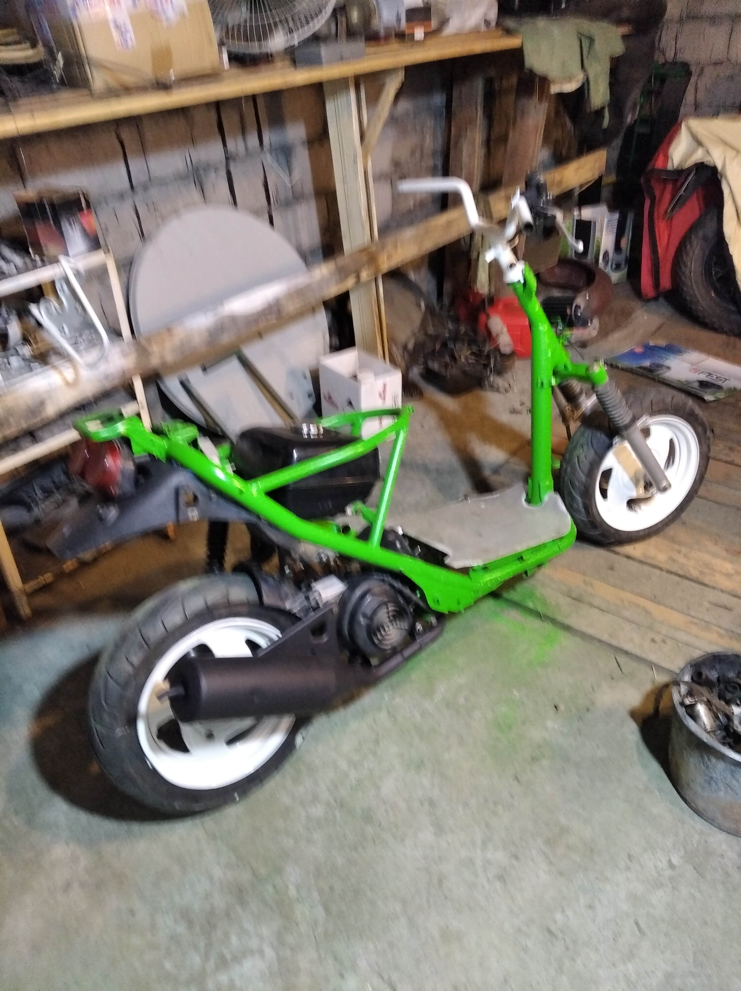

Сегодня выходной, пошел в гараж. Установил окончательно бак. Прварил ответную часть шарнира сиденья, и восстановил работоспособность замка на сиденье. Сейчас сидушка штатно откидывается, под ней заливная горловина бензобака. Дальше повертел в руках подкрылок прикинул, отрезал от него несколько лишних выступов, и прикрутил на место. Причем на штатные кронштейны. Получилось неплохо, и теперь уже не надо думать про переднее крыло, просто нужно купить штатное, чтобы все было в одном стиле. Потом вырезал из листа алюминьки 4 мм полик под ноги. Вырезал пока начерно, надо ещё зачистить кромки и придумать что то чтобы ноги не скользили. В общем внешний вид практически готов, остается только доварить кронштейны под электрику, потом буду разбирать, зачищать шви и красить. С цветовой схемой тоже уже определился. Думаю будет просто пушка!

Фото. Вчера чото не мог вставить.

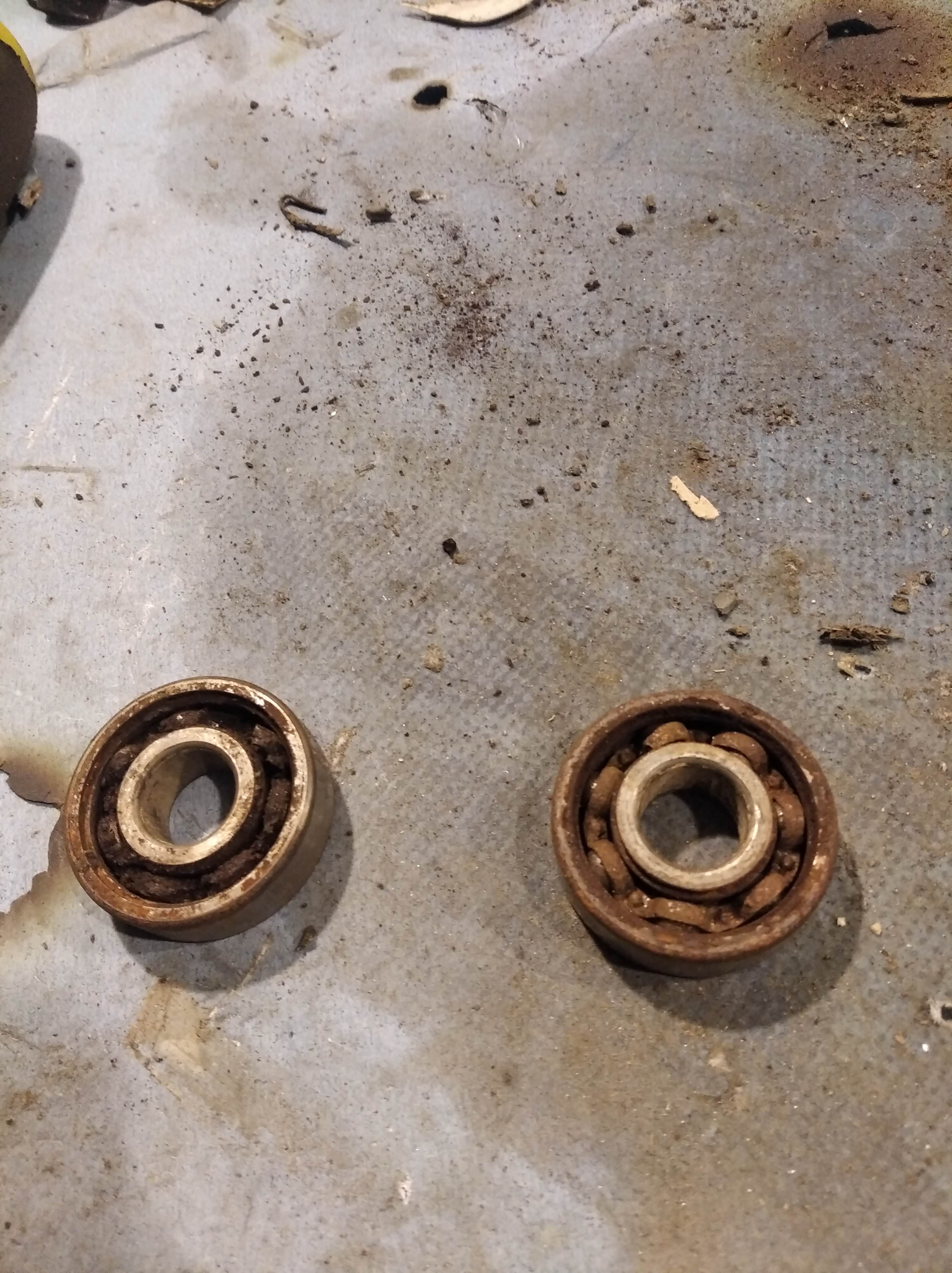

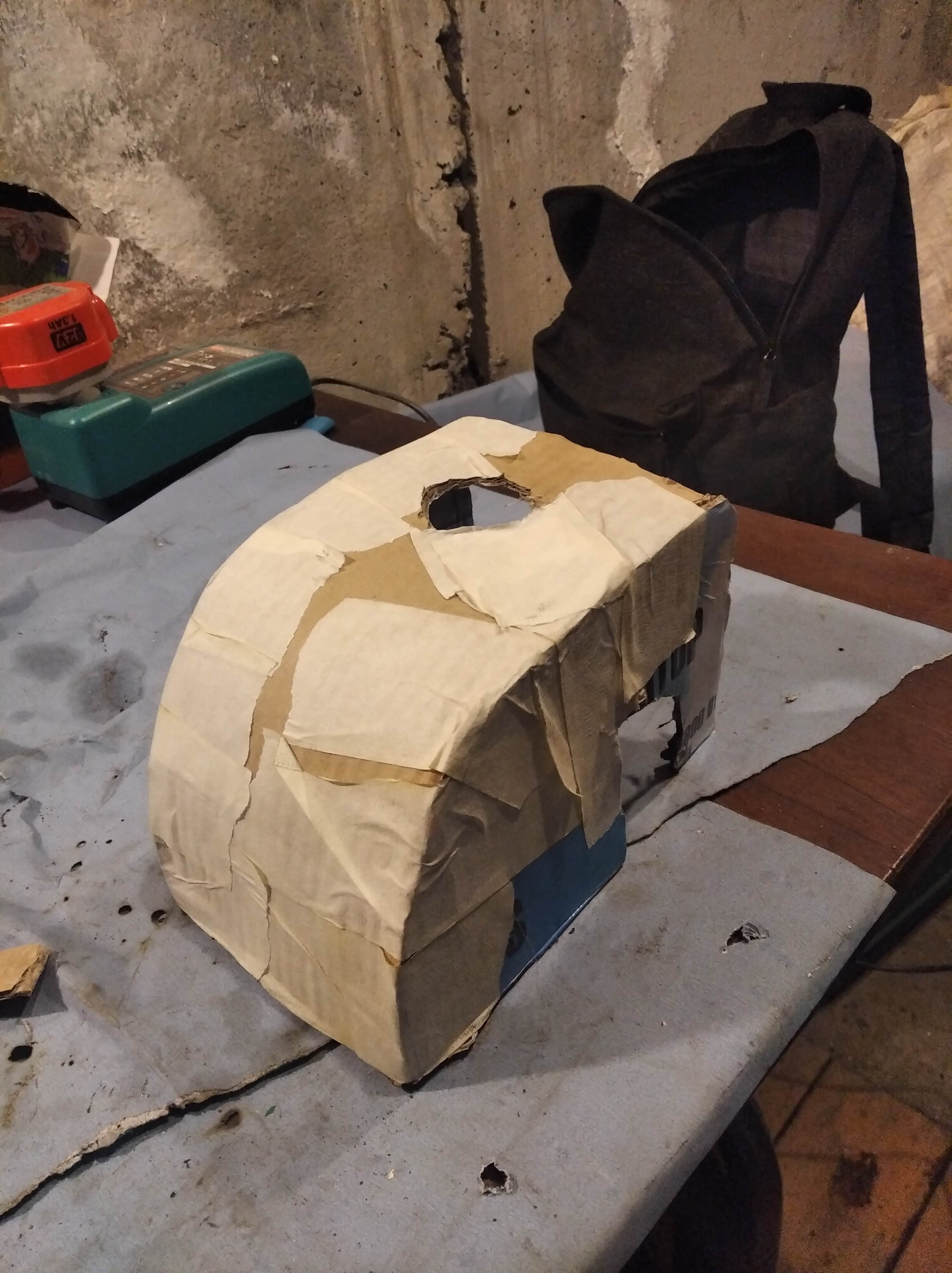

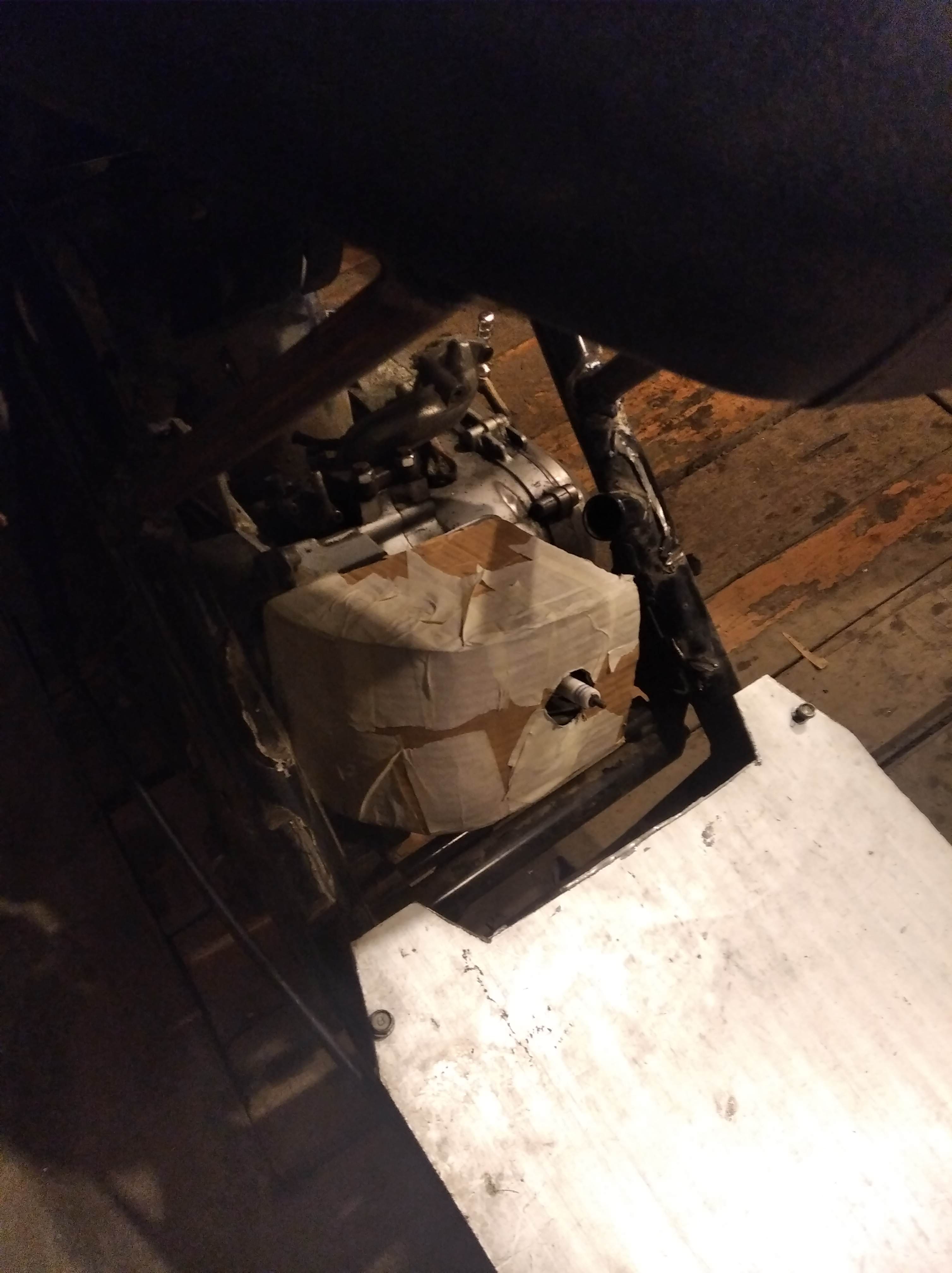

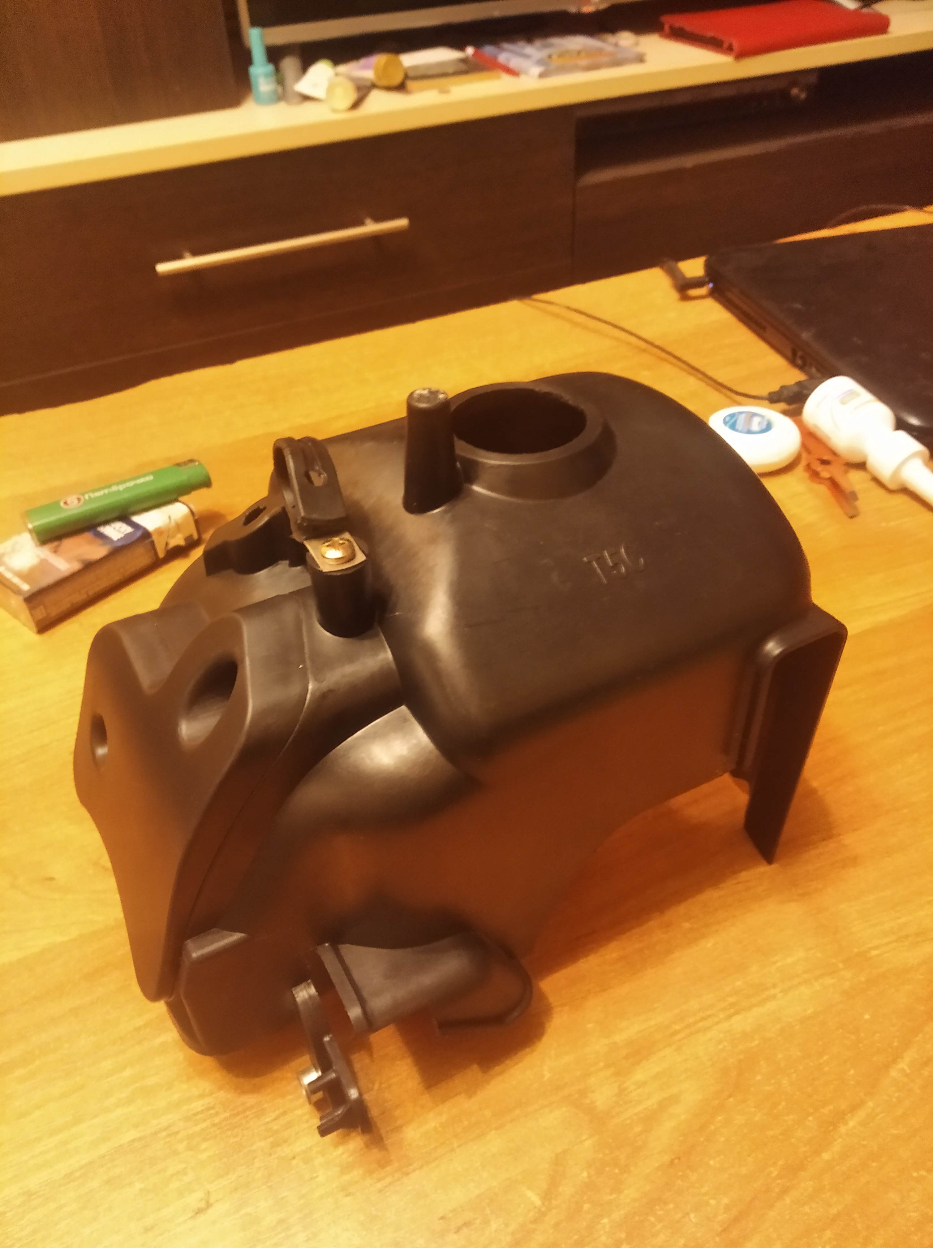

Процесс продолжается))) сегодня снял переднее колесо, выбил подшипники, чтобы поменять, а то люфт был. Выяснилось что похоже я первый кто снял переднее колесо с этого скутера- гайка и ось блестят внутри как новые, а вот подшипники вхлам конченые. Подшипник кстати в этом колесе- 6201. Завтра куплю, поменяю. Потом изготовил из картона макет кожуха охлаждения цилиндра. Завтра на работе его разверну, перенесу на лист тонкого алюминия вырежу, загну и склепаю. Купить оригинальный не представляется возможным. В наличии нигде нет, даже за конскую цену. Еще сегодня срезал с руля лишние кронштейны, и поставил ручку заднего тормоза. Сейчас надо как то замерить какой длины нужен трос.

Сегодня на работе слепил из тонкой алюминьки самодельный кожух охлаждения, вечером полез в интернет, опять забил в поиск этот кожух, и нате- нашел бу на авито всего за 1000 рублей! )))))
Купил.

Приехал кожух охлаждения цилиндра :-)

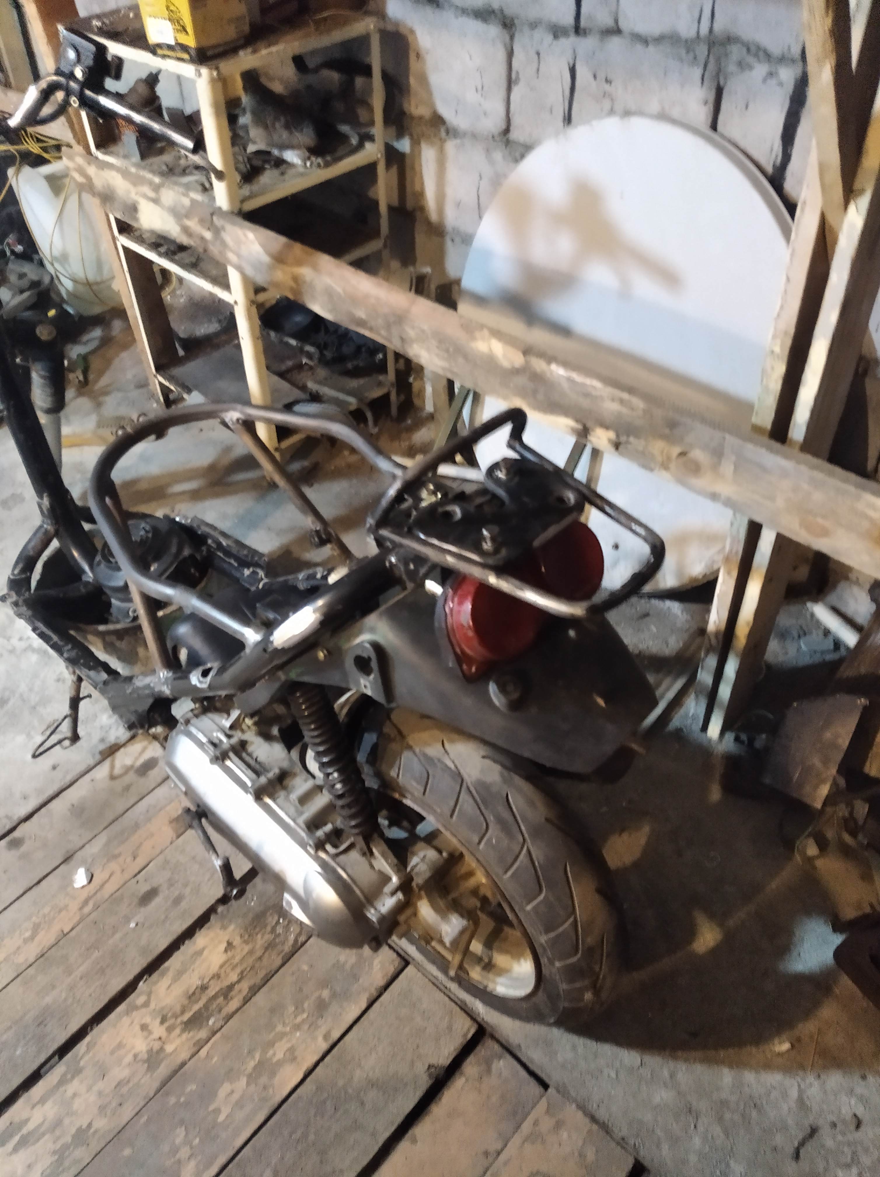

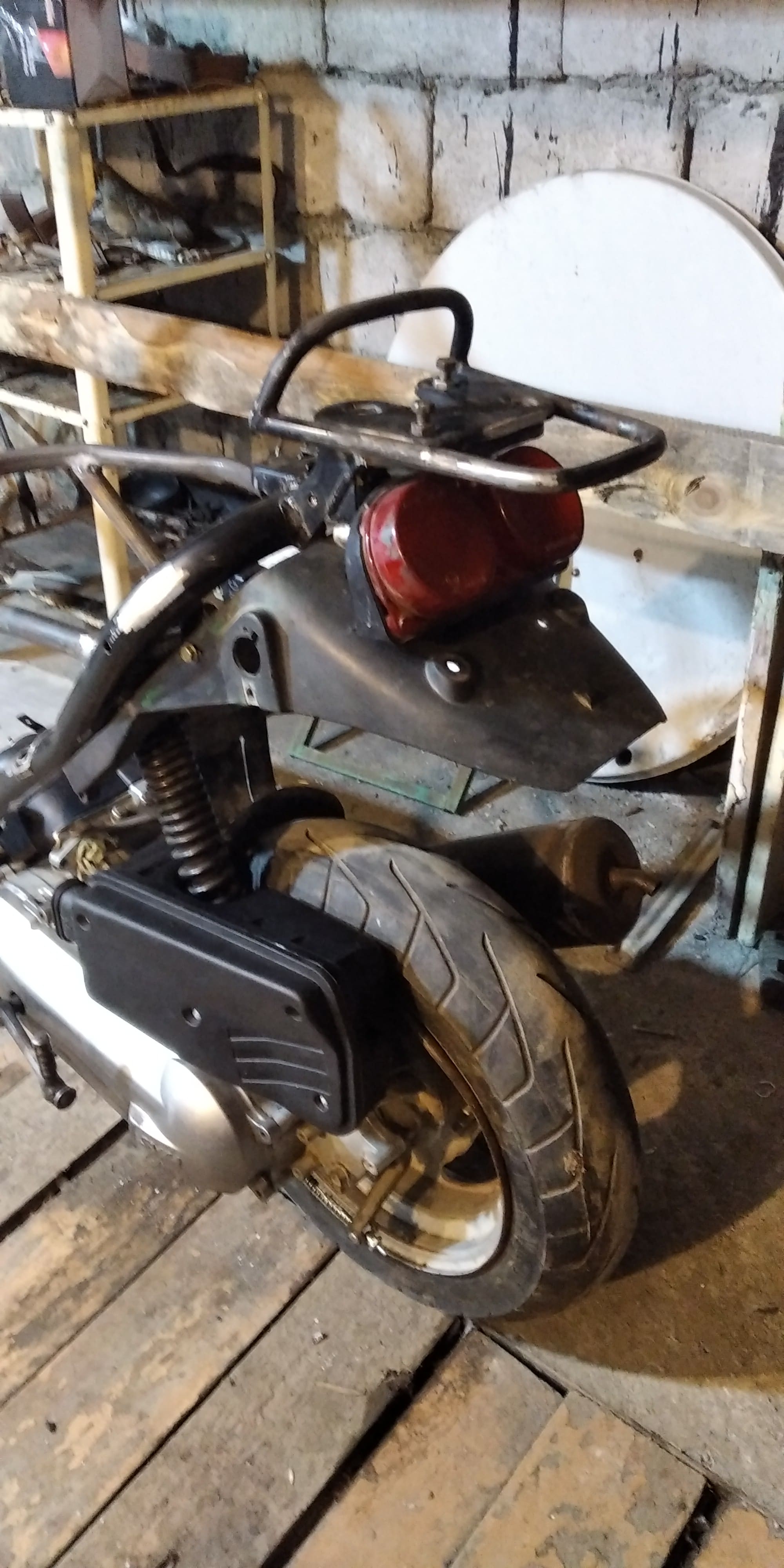

Сегодня сварил из старго багажника новый. Сделал его меньше. Окончательно закрепил задний фонарь. Сьездил в магазин, прикинул сколько денег на покраску. Остается крыло переднее найти, и можно разбирать красить.

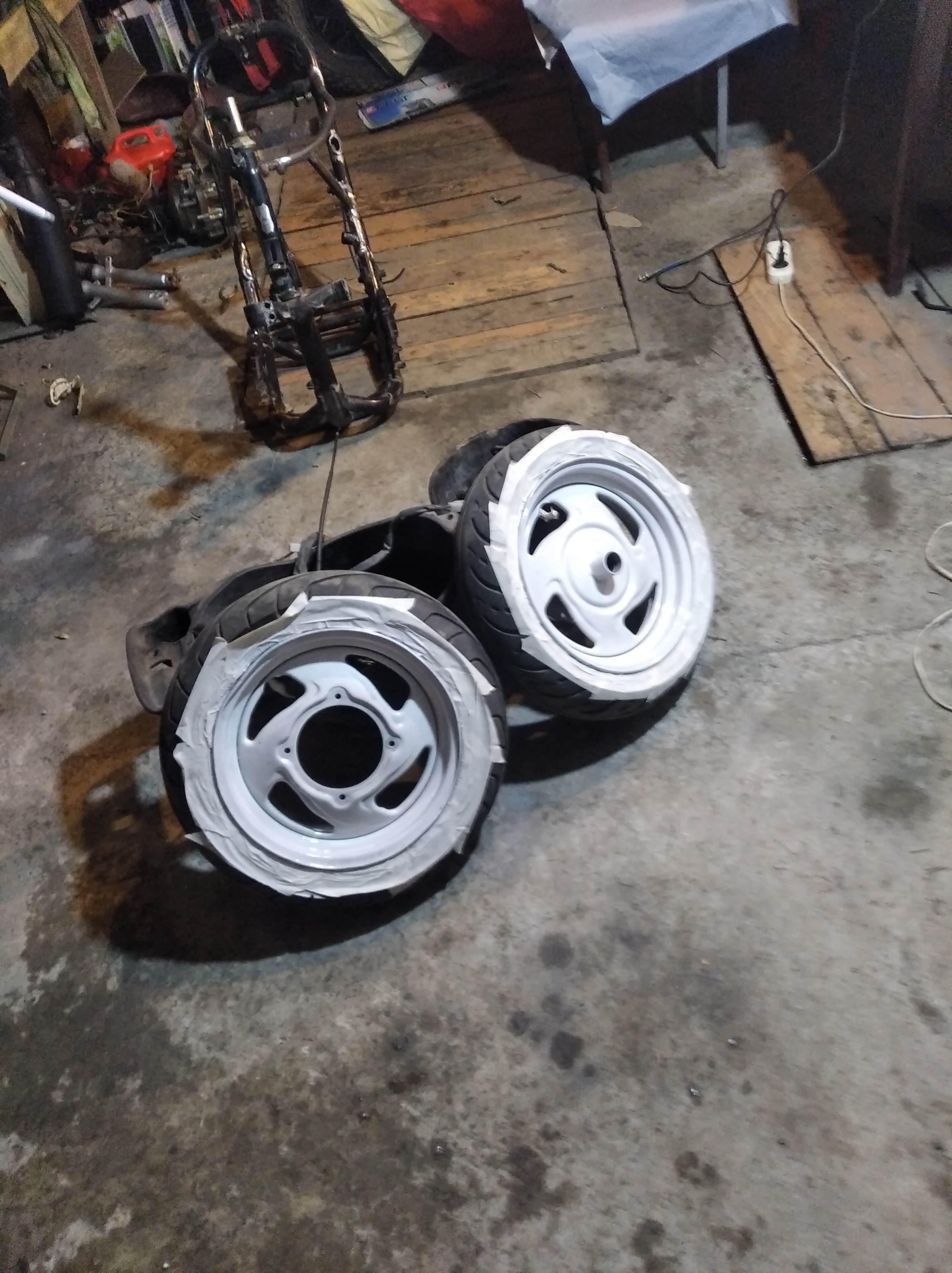

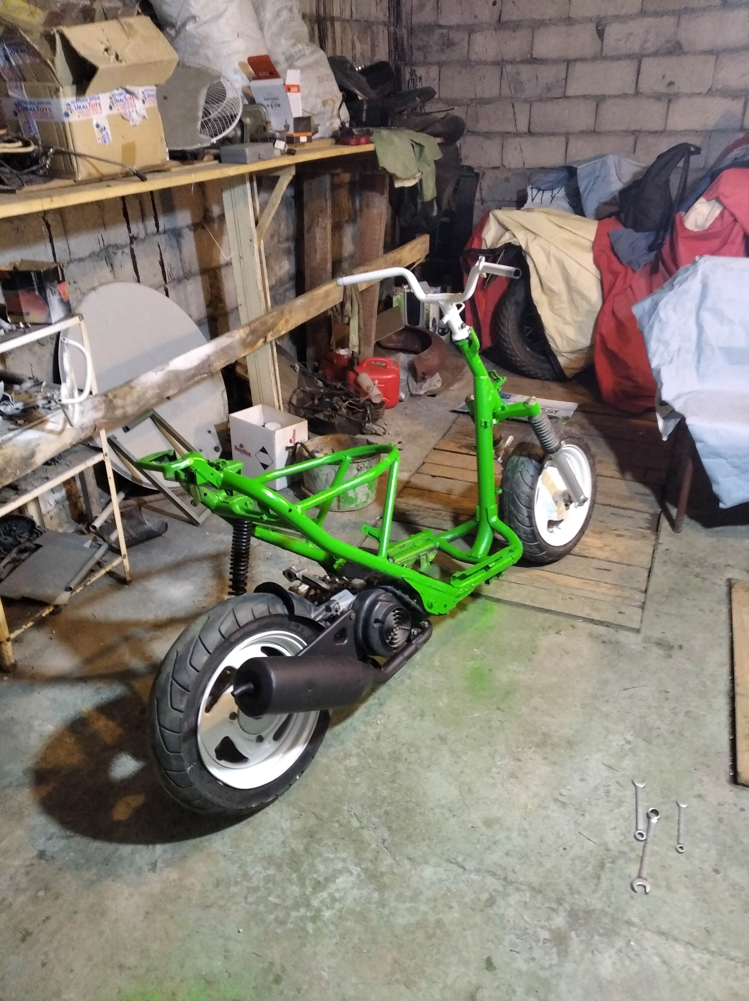

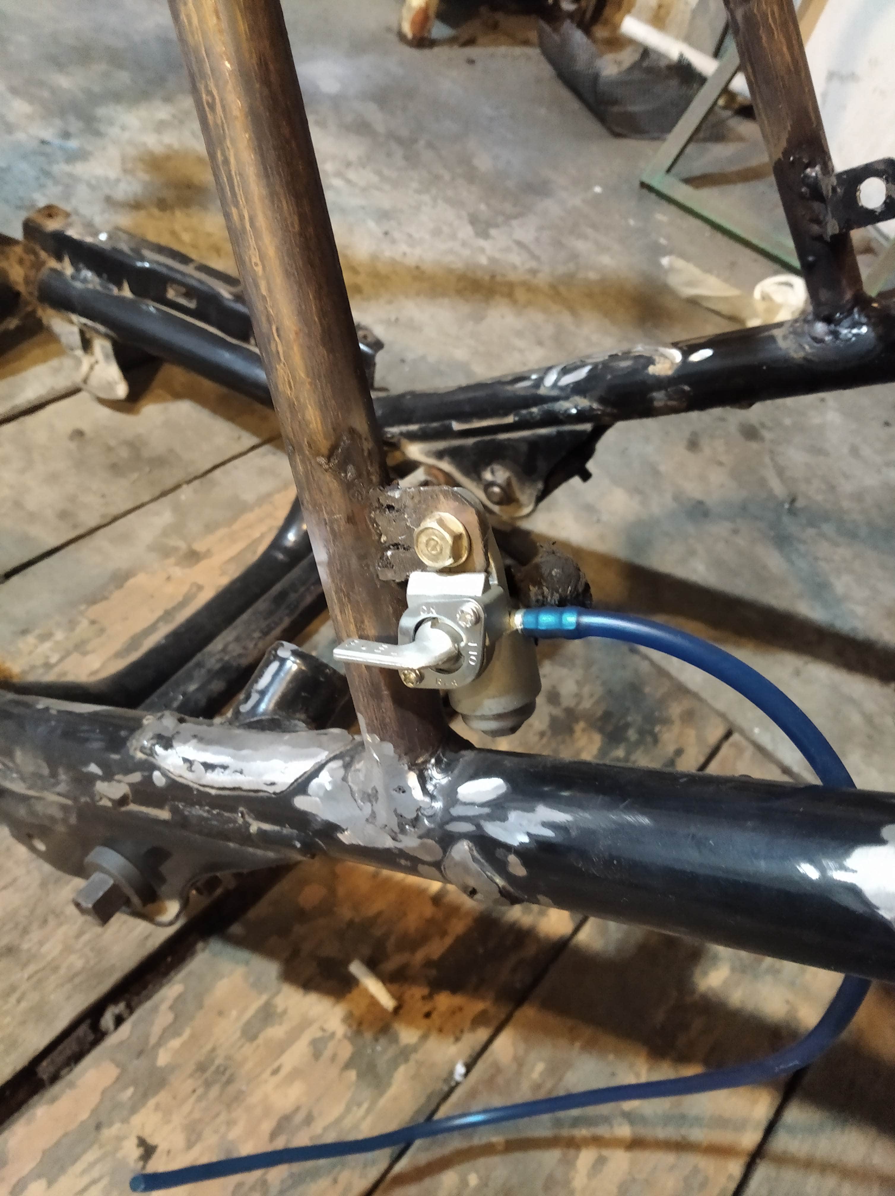

Сегодня установил на раму выносной бензокран, разобрал мопед и покрасил. Красил баллончиками, много-много тонких слоев с промежуточной просушкой. Глушитель в три слоя черной термостойкой краской. Вроде неплохо получилось. В следующие выходные начну собирать.

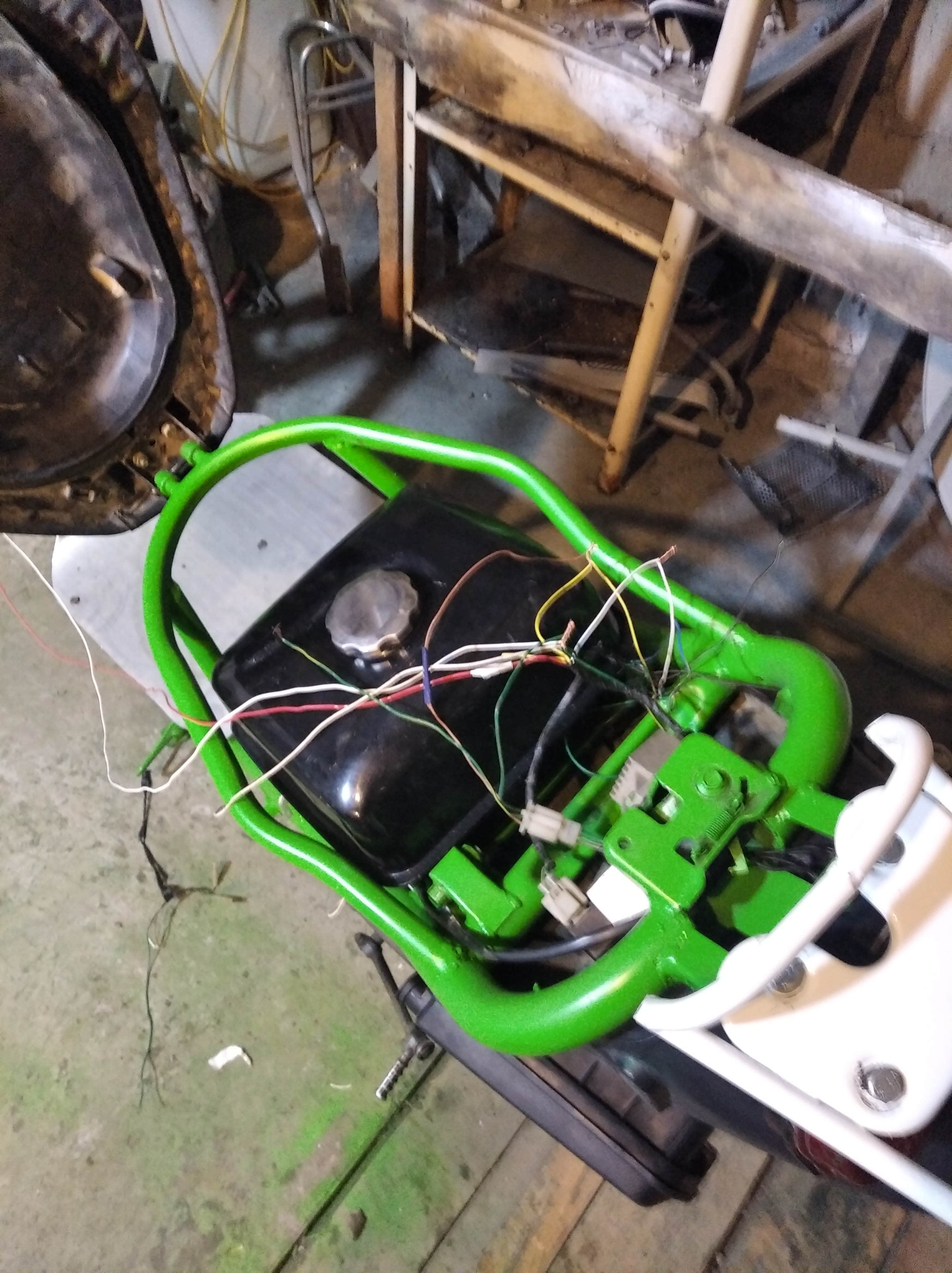

Сходил сегодня накидал начерно проводку. Все что надо работает, завтра заберу на работе левый пульт с какого то китайца валяется, удалю с него все пиктограммы, и поставлю на мопед. Этим пультом будет включаться-выключаться свет с габаритами, и глушиться двигатель.

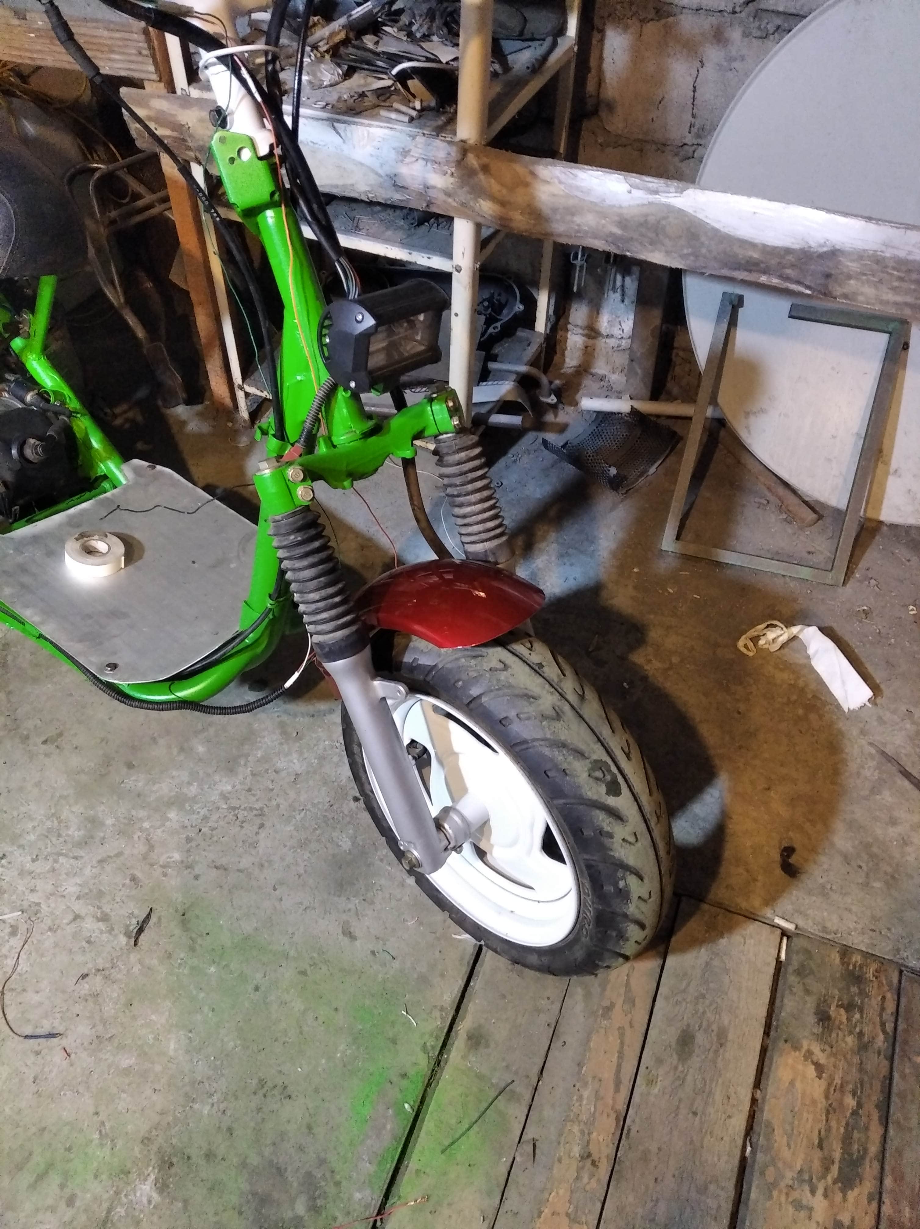

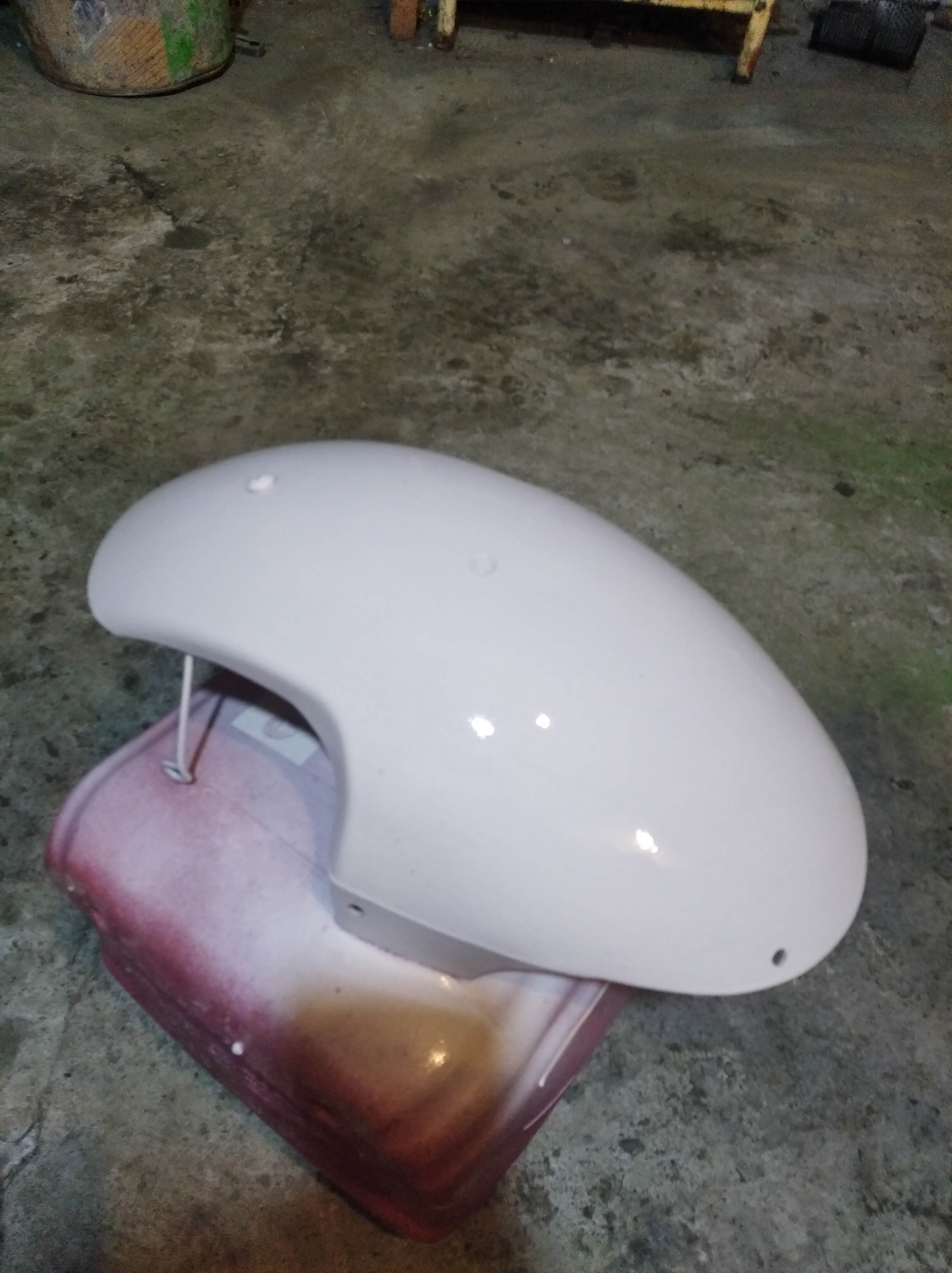

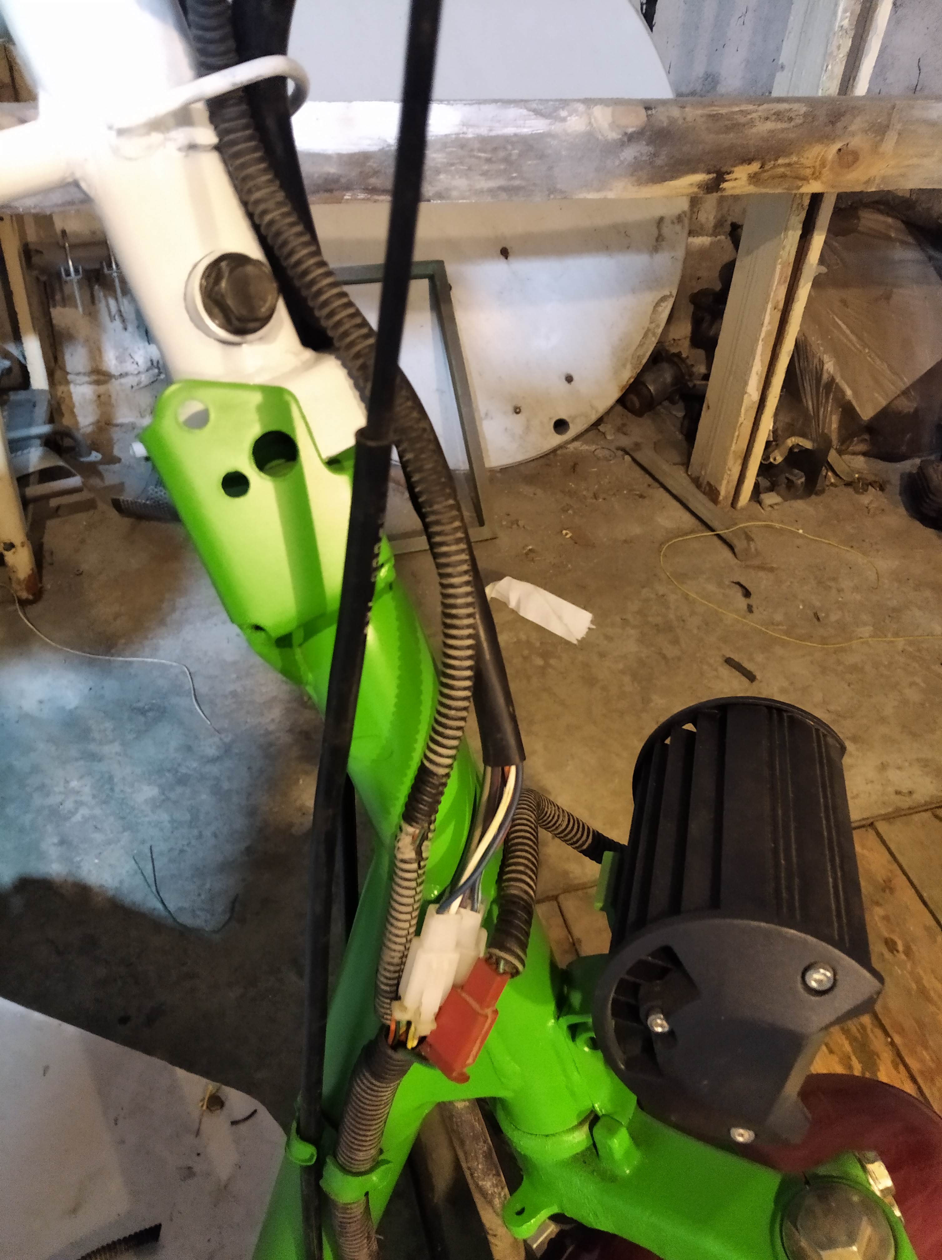

Вчера приехало крыло, сегодня сходил прикинул его, отрезал лишнее и прикрутил. Еще немного допилить, и покрасить. Ну и проводку собрал окончательно. Поставил слева пульт, переключатель дальнего-ближнего включает свет, а переключатель поворотов глушит двигатель. Вся проводка на разьемах, соединения пропаяны, и все забрано в гофры. Все равно проводов получилось многовато)))))

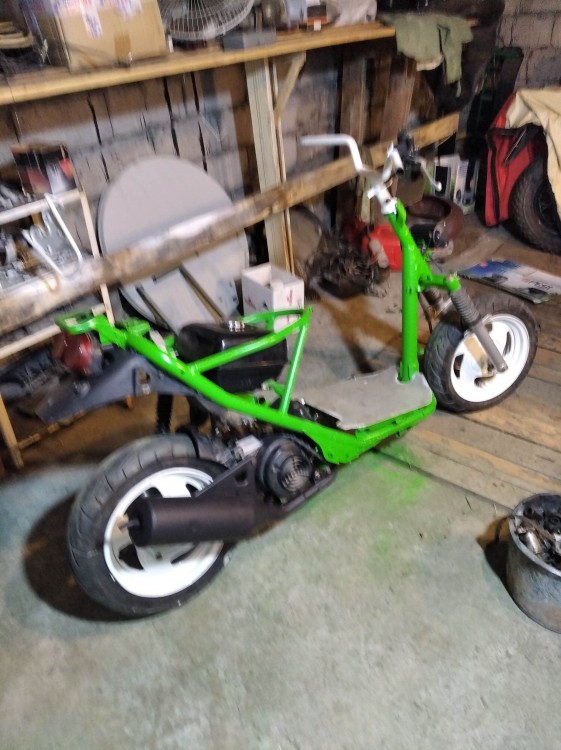

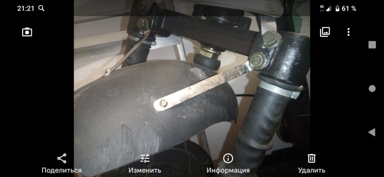

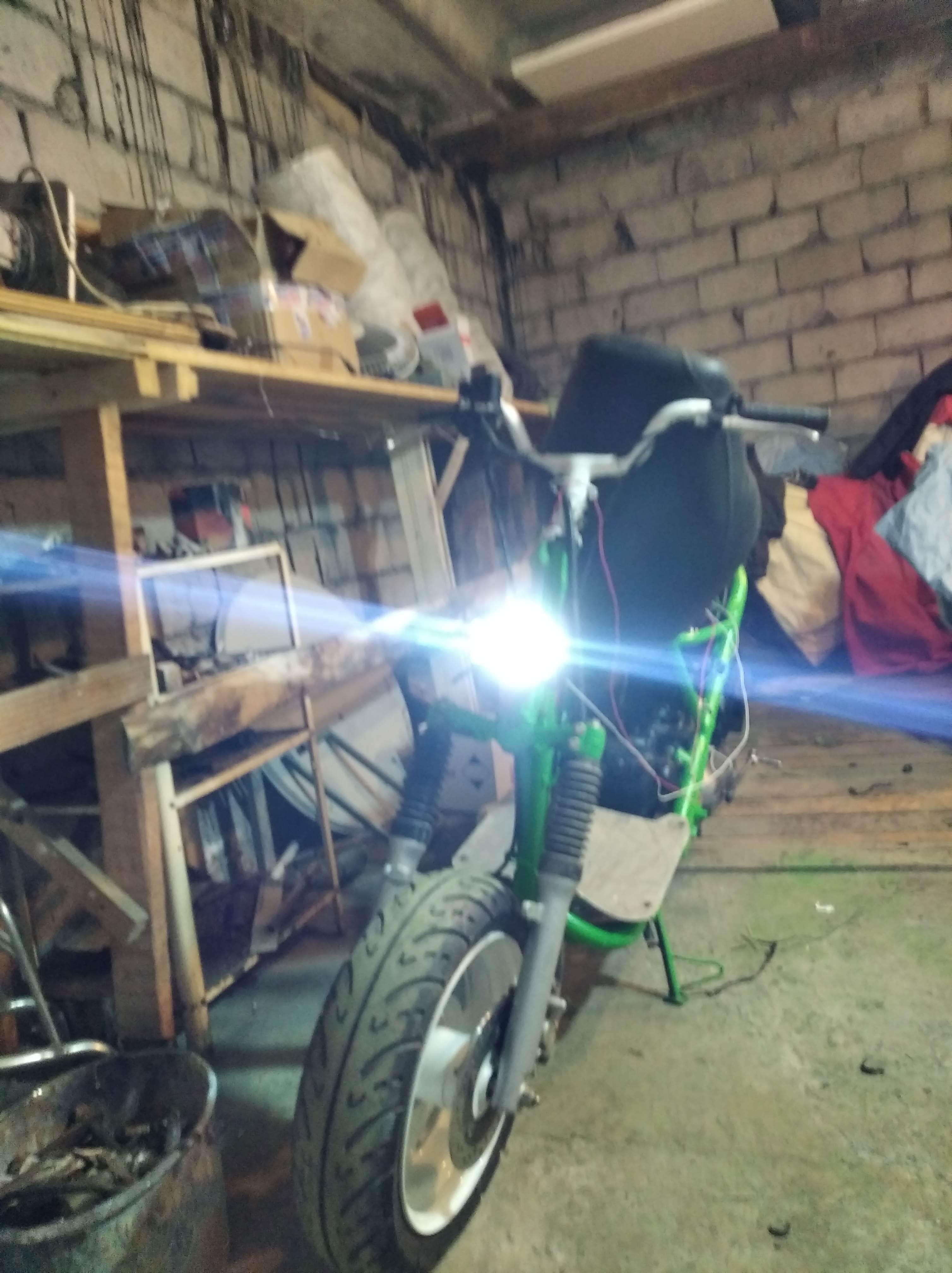

Сходил сегодня в гараж. Сделал передний кронштейн крыла, просто загнул его из электрода, нагрузки на него не будет, он просто будет гасить вибрацию. Потом прикинул что крыло сзади коротковато, и вся грязь будет прямо в лицо лететь))) вырезал брызговик. Ну и в конце покрасил. Красить хотел в два цвета, основной белый, и потом две зеленые полосы вдоль нанести, но пока белым красил, решил проверить как она с зелёной сойдется. У меня там после покраски руля осталась железяка выкрашеная этой белой краской, краска уже встала, и я на нее брызнул зеленой из балончика. Короче сразу все вспучилось:( в общем крыло будет просто белое.

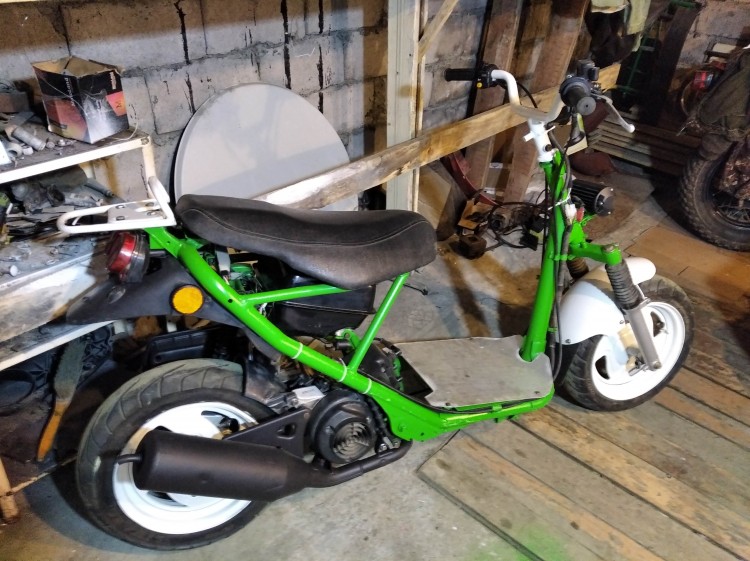

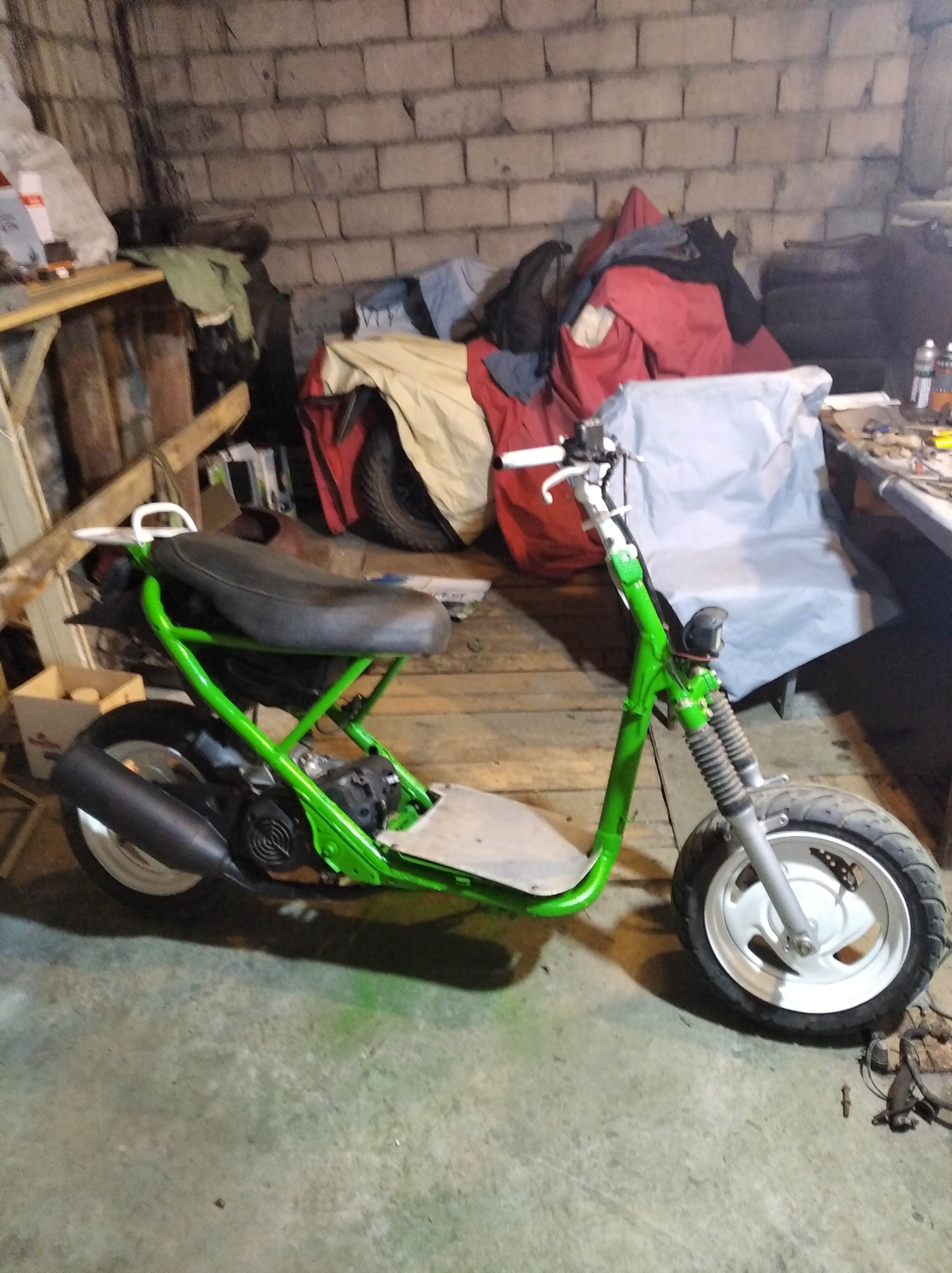

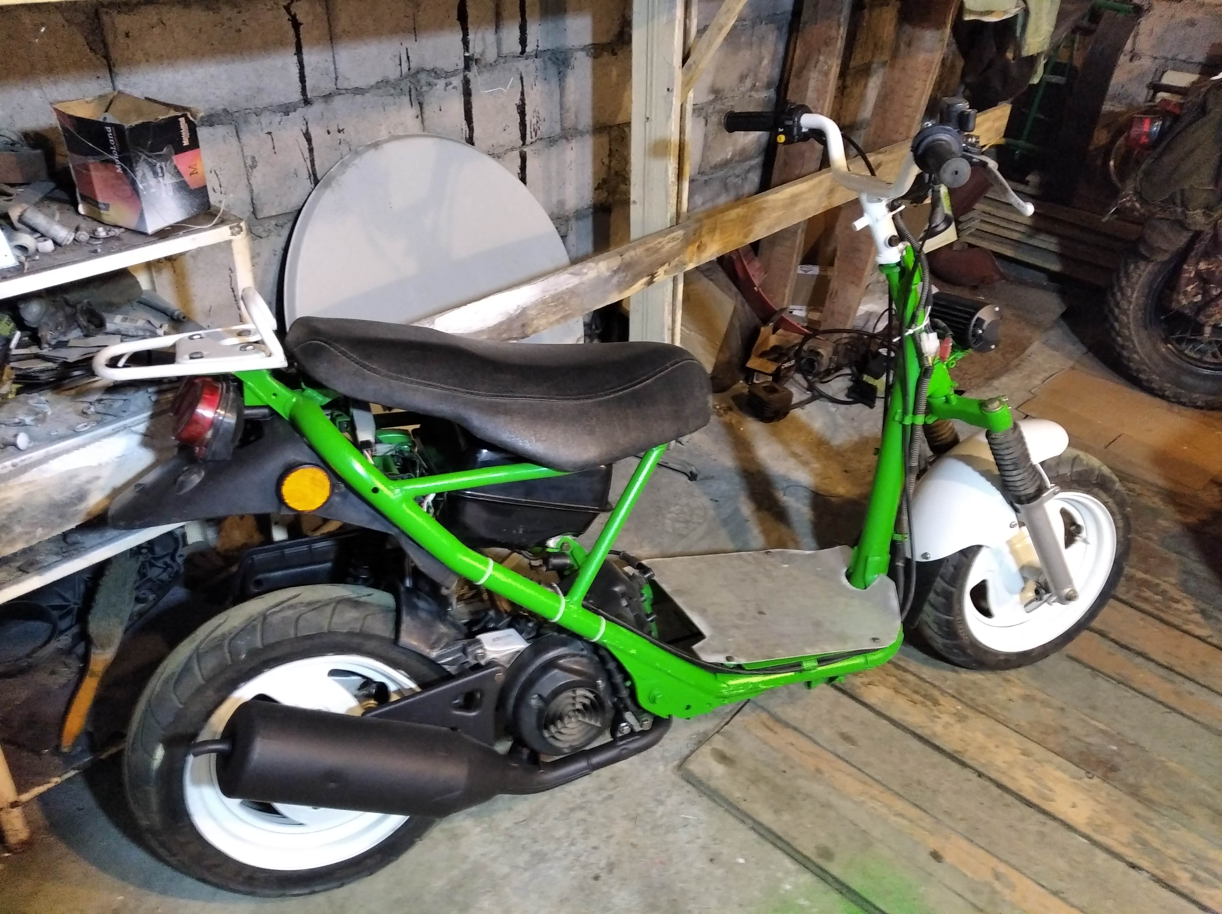

Ну в общем проект закончен. Остались еще кое какие мелочи, но это наверное уже весной доделаю перед сезоном. Белое переднее крыло получилось скучновато, наверное закажу наклейку SYM в цвет рамы, наклею чтобы как то разбавить белый, а то его спереди слишком много. Ну или перья вилки покрашу в зеленый, тоже может неплохо получиться.
