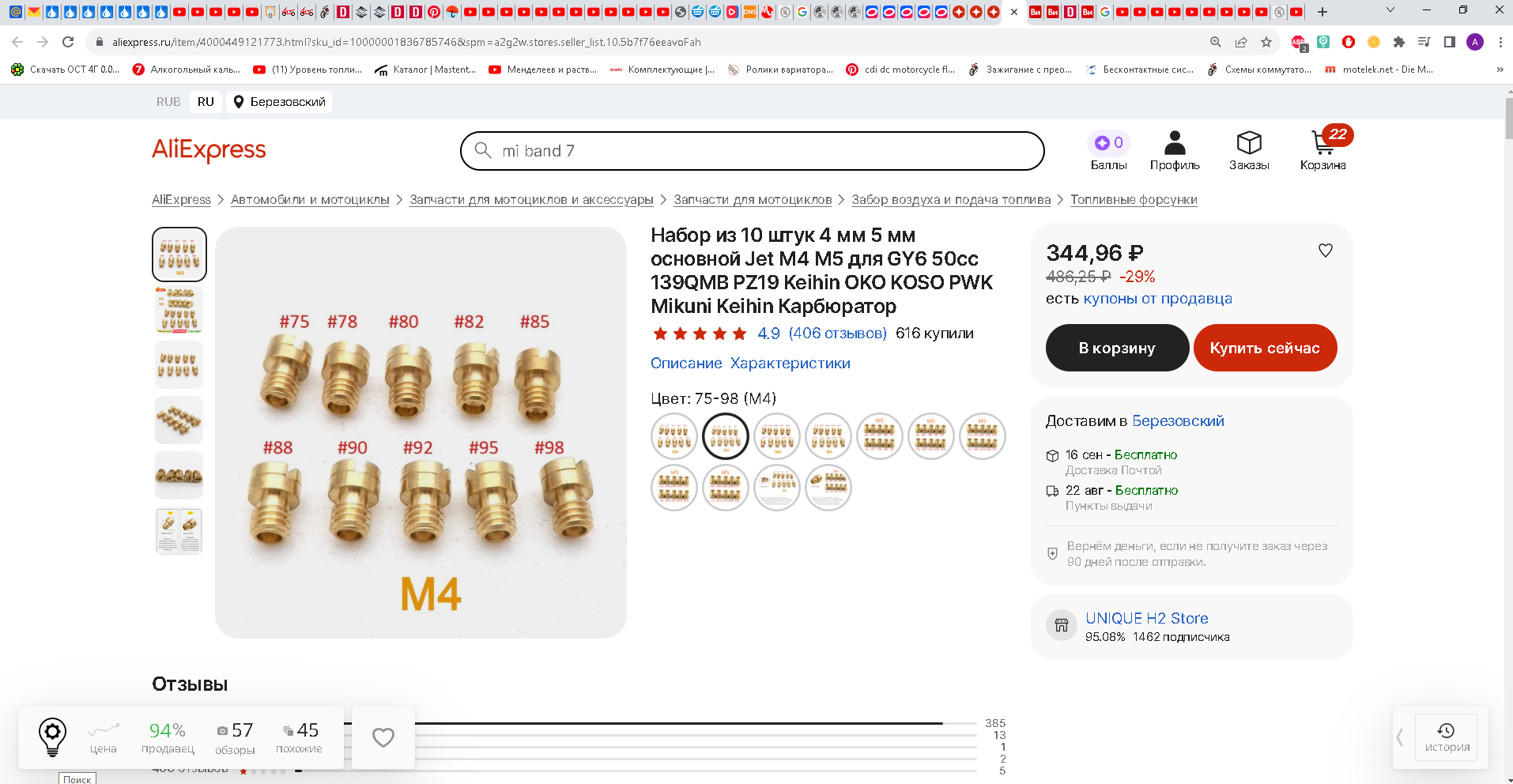

Позвонил в мотозапчасти в своем городе а это единственный магазин сказали жиклеров у них нет (это я зондирую почву в случае сверления и порчи моего) но на озон и wildberries они есть в виде ремкомплекта жиклеры+прокладка порядка 250р то есть можно "портить" попробую рассверлить отверстие до 1мм, еще обогатить можно поджатием впускного воздушного патрубка тем самым увеличиваем сопротивление воздуху и разряжение начинает тянуть больше топлива но тут можно и переборщить и вечно играться с балансом топливо-воздух, в общем буду сверлить.
СообщениеДобавлено: 31 июл 2023, 19:23
на али-экспрес 10штук за эти-же деньги + их много, можно и посверлить.
я жиклеры в этом магазине брал, понравились, хорошо сделаны.
магазин UNIQUE H2 Store
жиклер.png [ 416.73 KiB | Просмотров: 121771 ]

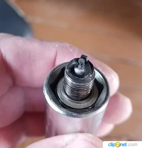

Установил проволочку диаметром 0,44 в просверленный жиклер до 1мм то есть сделал 0,9мм сечение все равно переливало и только вернув к исходному сечению 0,85 то есть установил проволочку 0,53 вернулось к исходному то есть до 40 км/ч хороший старт и разгон а далее рывками провалы и разгон прекращается, свеча сейчас чуть серая и я её не чистил от копоти богатой смеси сама очистилась, добавляю видео где слышен характер провалов они ощутимы а под нагрузкой разумеется еще ощутимее.
https://youtu.be/0XX1Q5vNVwg
свеча3.jpg [ 106.5 KiB | Просмотров: 121641 ]
СообщениеДобавлено: 03 авг 2023, 21:50
Послушал работу двигателя, сложилось впечатление что двигатель намеренно "глушат", с вывешенным задним колесом
двигатель смело 8000-9000 раскручивается.
1. По электрике "глушилка стоит" искру отсекает .
2. В выхлопной трубе шайба с меньшим сечением .
Скутер был для Европы сделан возможно глушилок наставили.
Это мои предположения.
