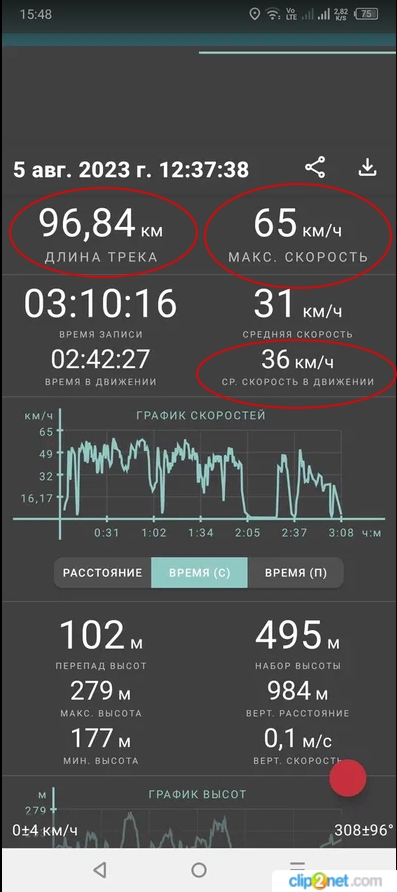

только что проехал, вот лог моего трека
трек.jpg [ 158.65 KiB | Просмотров: 128970 ]

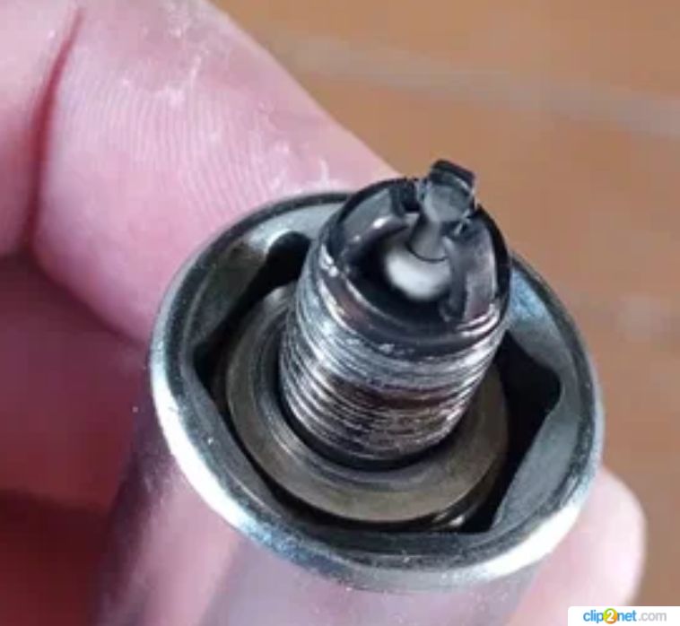

Посмотрите цвет свечи, там видно будет, играть с ГТЖ или нет.

Светло-серая свеча это слишком бедная смесь. На максималке, может, и нормальная, а в целом очевидно беднит. Советую поднимать доз. иглу, думаю, пока не больше, чем на 0,1 мм
Дело в том что при подъеме иглы я не увидел разницы, в стоковом положении а потом поднял иглу подложив 2 шайбы по 0,5мм итого 1 мм разницы особой не увидел может чууууууть лучше или больше психологический фактор, насколько максимум её можно поднимать? Еще одну шайбу 0,5мм положить?

даже и не знаю по свече, как будто бедная смесь но едет то мопед хорошо!?!
свеча.png [ 464.98 KiB | Просмотров: 128851 ]

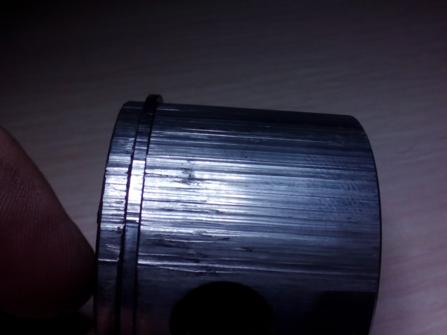

Поршневая на 2Т так же не заоблачно стоит, перебрать не проблема, просто хочется запаха 2Твыхлопа, запах детства, запах карпат, риги, восхода, минска , ИЖа и.т.д. отец однажды "положил" поршневую в бензопиле налив чистый бенз, ох я тогда не пойму в чем дело завожу а она еле заводится обороты плавают, мощность не развивает чуть поработает и глохнет и карб чистил и что только не делал ну что за чудеса работало же нормально и только слив с неё бенз, стоп!!! а почему он желтый а не зеленый??? Оказывается налил просто бенз вот так за один раз положил поршневую, на бензопилу вообще копейки стоит передрал за час и работает по сей день лучше новой так что опыт в 2Т поршневых тоже имеется)))
СообщениеДобавлено: 07 авг 2023, 19:56
Сообщений: 105
Транспорт: Sym orbit 50
Пункты репутации: 20
о, даже фотка поршня сохранилась
IMG_20181026_173012.jpg [ 72.48 KiB | Просмотров: 128851 ]

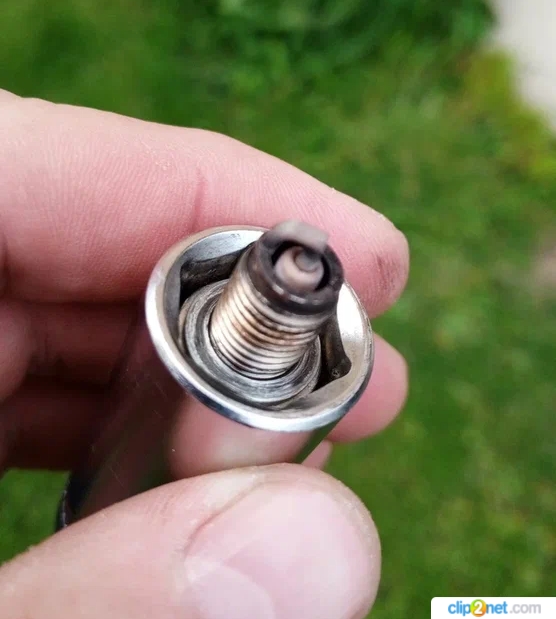

поднял иглу еще вше, теперь 4 шайбы общая высота подъема иглы 2 мм, теперь свеча точнее её изолятор стала чуть коричневой но и расход с 3 литров на 100 км вырос до 4 литров на 100 км в поведении мопеда особо не заметил изменений может чуть динамичнее совсем чуть
_230808203315.jpg [ 180.55 KiB | Просмотров: 128804 ]

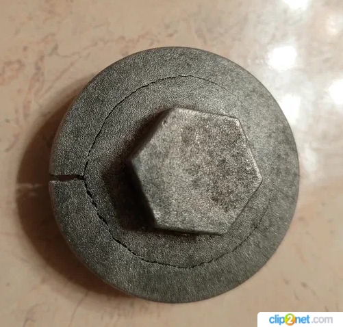

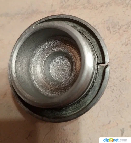

Снова проблема, смотрю капает масло из под скутера , посмотрел снизу оказалось из под крышки сетчатого фильтра ну думаю прокладка, счас новая поршневая прошла почти 500 км решил сменить масло первое как прикаточное заодно и посмотреть в чем проблема капель из под крышки а там не прокладка а крышка треснула((( это моя дурная привычка закручивать всё до усрачки((((
_230809233404.jpg [ 176.55 KiB | Просмотров: 128748 ]
_230809233351.jpg [ 171.75 KiB | Просмотров: 128748 ]
