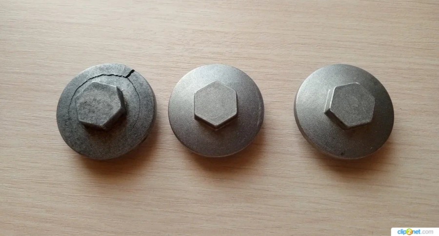

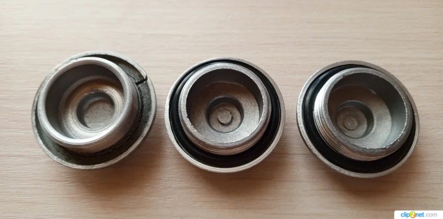

Удивительно но в моем единственном магазине мото з/ч они в наличие и цена смех - 50р, взял в прок парочку, одна уже на месте - сухо!

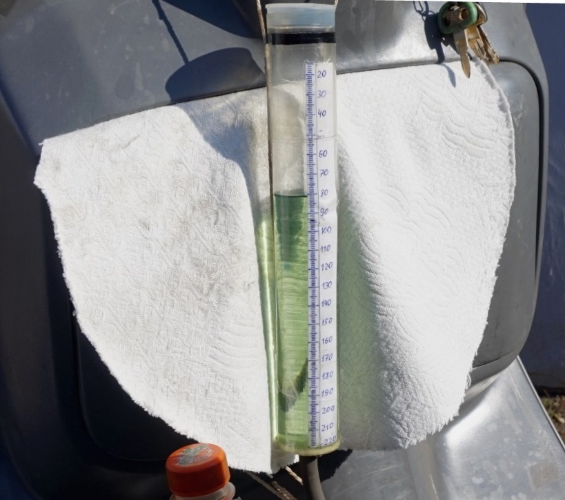

Думаю, в вакуумном карбюраторе высота иглы подбирается так же, как на шиберном. Просто нагар на свече в 4т образуется медленнее, поэтому изменения смеси правильнее оценивать именно по расходу. Я так и делал вначале при настройке смеси - точно мерял шоссейный (50-55км/ч) расход. Если вместо бака подсоединить к фильтру небольшую мерную ёмкость (фото), можно снять расход на 10-ти км.(Могу описать, как это делать). Изменяешь высоту иглы и ловишь минимальный расход - это будет бедная смесь (не путать с переобеднённой). Чуть выше (у меня - на 0,05 мм) - богатая смесь. Тут реакция на газ самая резкая, а также мощная. Выше будет переобогащение, с тоже мощной, но замедленной реакцией. Оптимальная смесь - средняя.

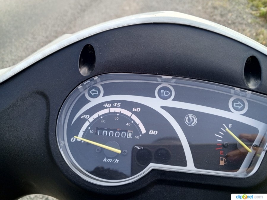

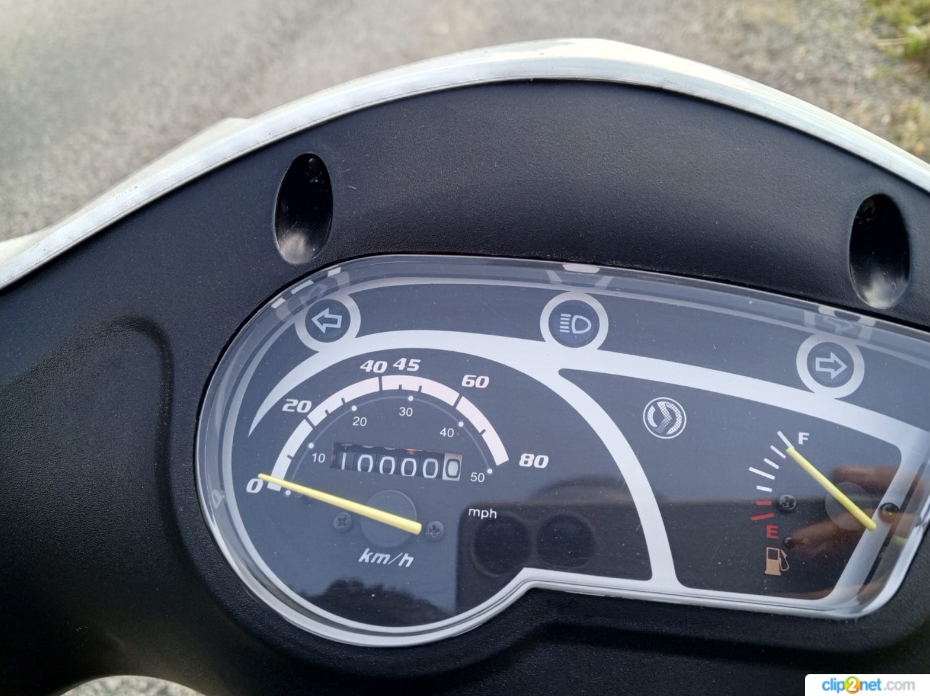

Юбилей сегодня у мопедки, 800 км уже прошел на новой поршневой и голове
