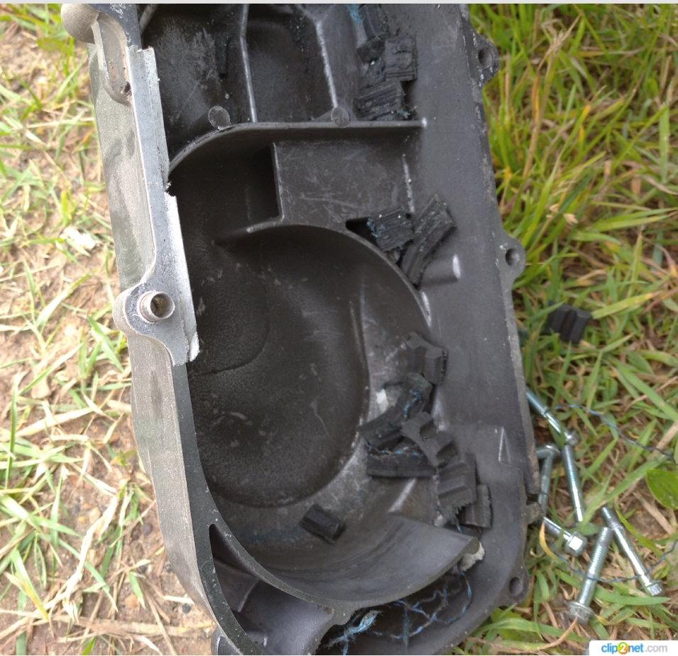

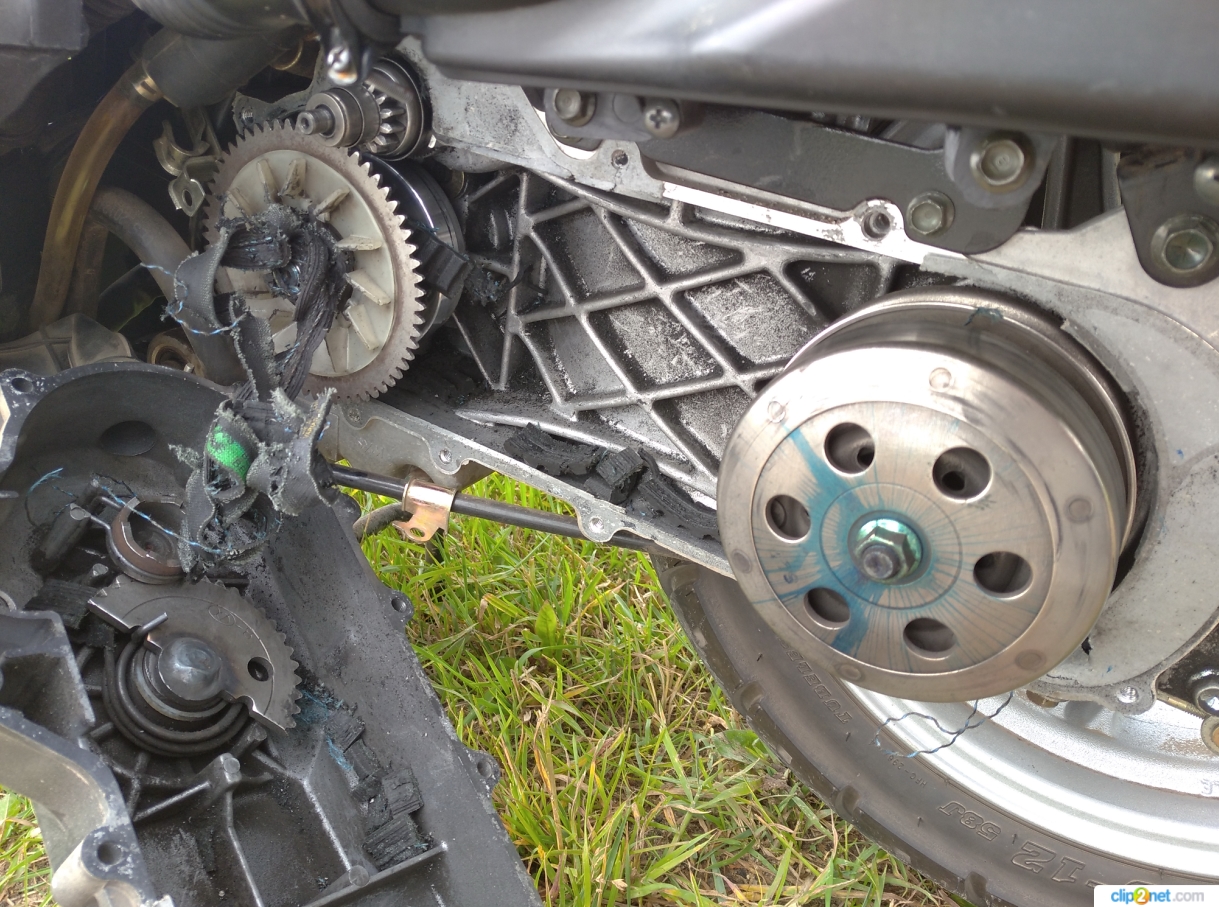

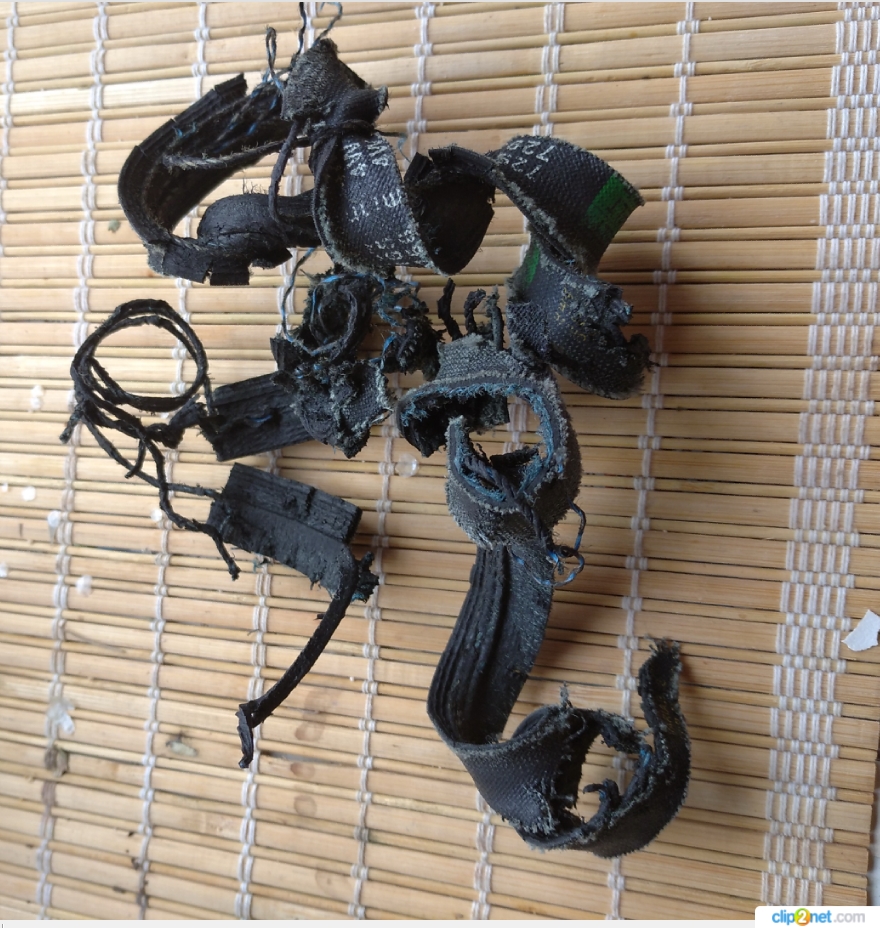

Alex Push,разрешите у Вас совета спросить по ремню вариатора.
ЦПГ на данный момент 82куб. Вариатор ТМMP с прямыми дорожками. Ролики 9гр.Мотор кручу в среднем 7000.
Родной китайский ремень отходил 3800км.
Поставил из магазина "Моточасти" их "фирменный" ремень проехал на нем примерно 1500км, на ТО увидел что
с внутренней стороны ремня натерта борозда глубиной 0.3мм и ширеной 5мм, похоже о "крепление" бендикса,
ремень оказался длиннее родного, хотя таже маркировка 729Х17.7 .
5250км поставил китайский ремень FDF его тоже подтирало.
ТО 5400км. заменил задний вариатор на ТМMP (HONDA ZX) подходит на QMB139, на родном уже хрустел подшипник.
5700км ремень порвался.
Замена ремня на FDF, через 100км осмотр, есть небольшие следы подтертости, похоже "втулка" на заднем вариаторе
от ZX пошире немного, что плюс, добавило динамики.
Подпилил "крепление" бендикса, чтобы ремень не задевал.
6200км. ремень порвало.
Я не пойму , толи Я кривокосорукий или ресурс Китай-ремней 500км.
Родной ремень отходил 3800. "Моточасти" прошел 1500 "жизнью" потертый, но живой на подмене сейчас стоит.
Грешить на задний вариатор, что он кривой, но 500км ремень отхаживал, на кривом порвался бы быстрей наверно.
Знакомый механик говорит хорошие ремни Малосси , но ценник в 4000 меня отпугнул.
Два ремня пришли "Моточасти" + ролики полигональные 9 и 8 грамм, испытания уже в следующем сезоне .

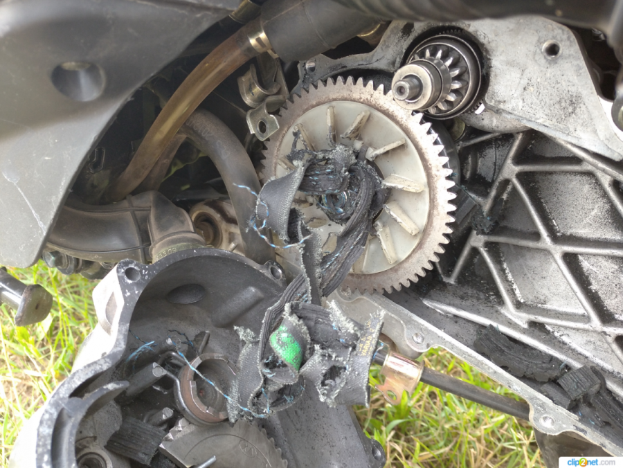

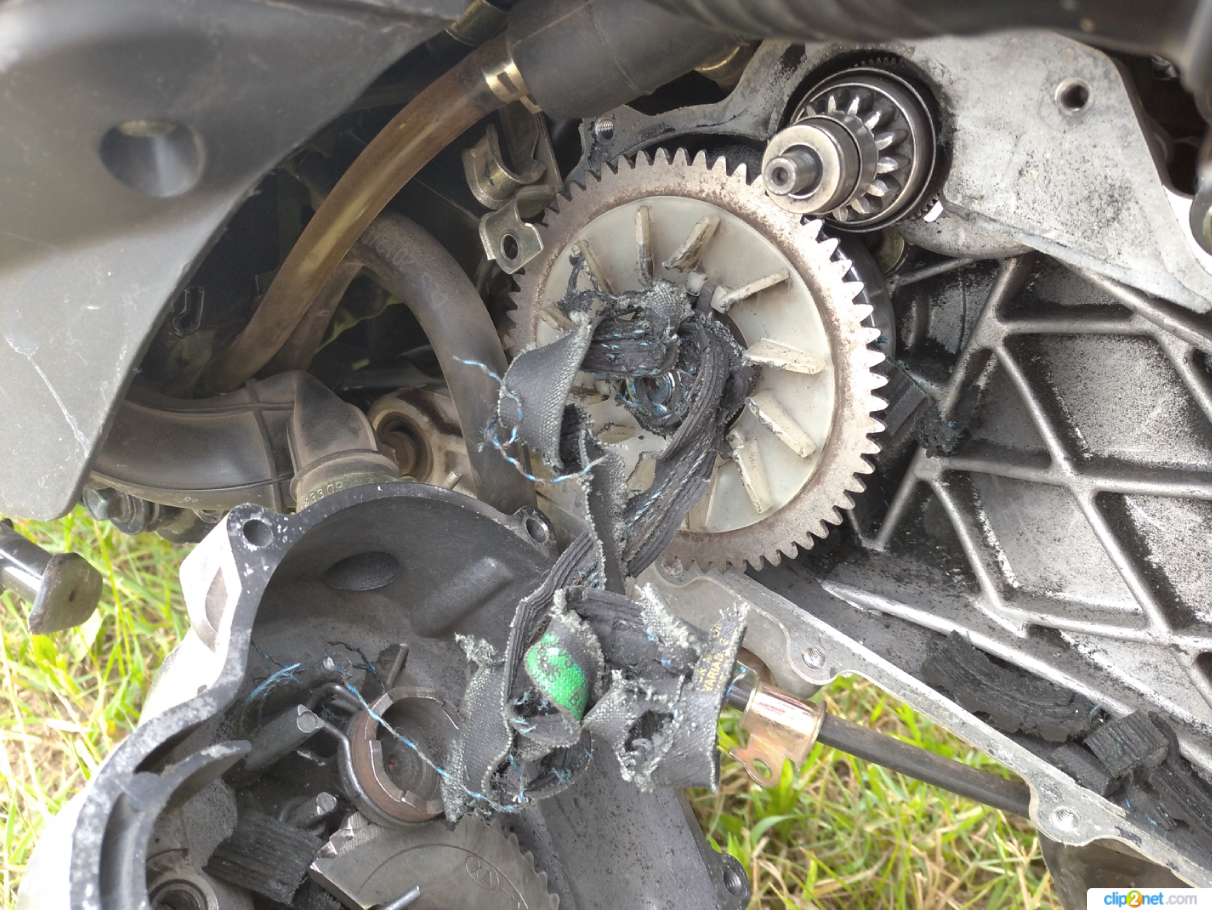

Так и есть, ровно 500 км ходит китайский ремень, купил скутер с пробегом 1700 был еще новичок и решил поменять ремень не зная сколько его ресурс, поставил китайский за 300-350р не помню уже точно это несколько лет назад, прошел он ровно 500км и в дороге его на ходу разворотило в труху, поставил штатный он у меня с собой как ЗИП и доехал до дома, пошел в магазин и купил за 1000р как мне тогда казалось дорого но вот получается 1700+500=2200 сменил ремень на тот что за 1000р сейчас 10200 км то есть прошел ремешок 8000 разве это не круто? И до сих пор выглядит бодро, решил что буду докатывать его до полного конца, хочу посмотреть его полную ресурсность но даже на сей момент свои деньги от по полной отработал.

даже фотки сохранил
_231015005305.jpg [ 872.16 KiB | Просмотров: 100921 ]
_231015005326.png [ 1.84 MiB | Просмотров: 100921 ]
_231015005342.jpg [ 634.21 KiB | Просмотров: 100921 ]
_231015005400.jpg [ 621.69 KiB | Просмотров: 100921 ]

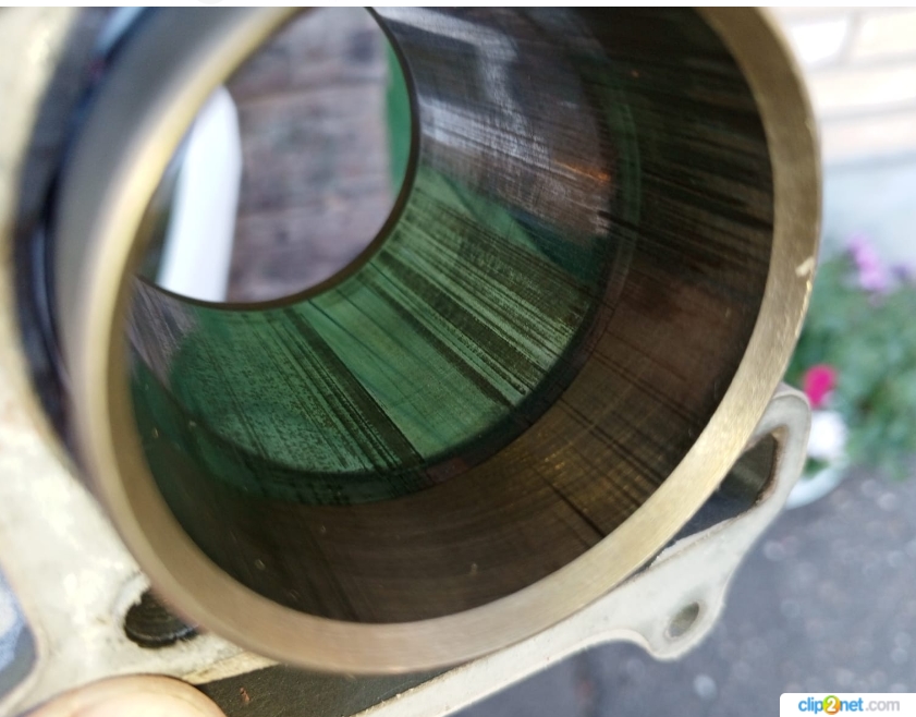

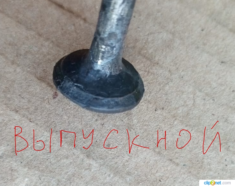

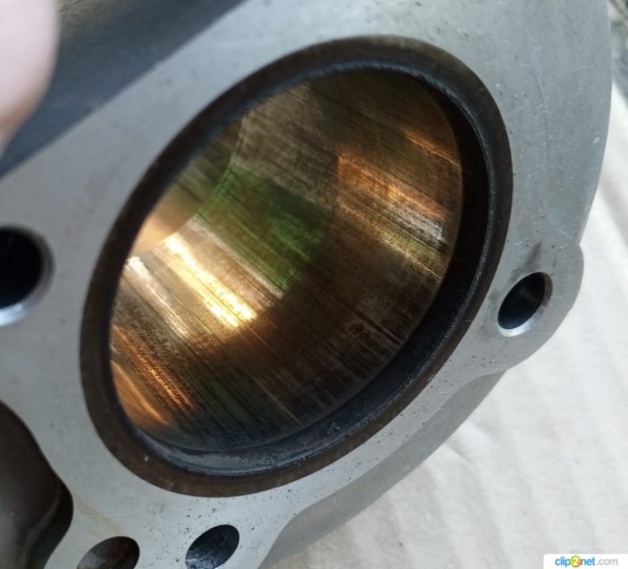

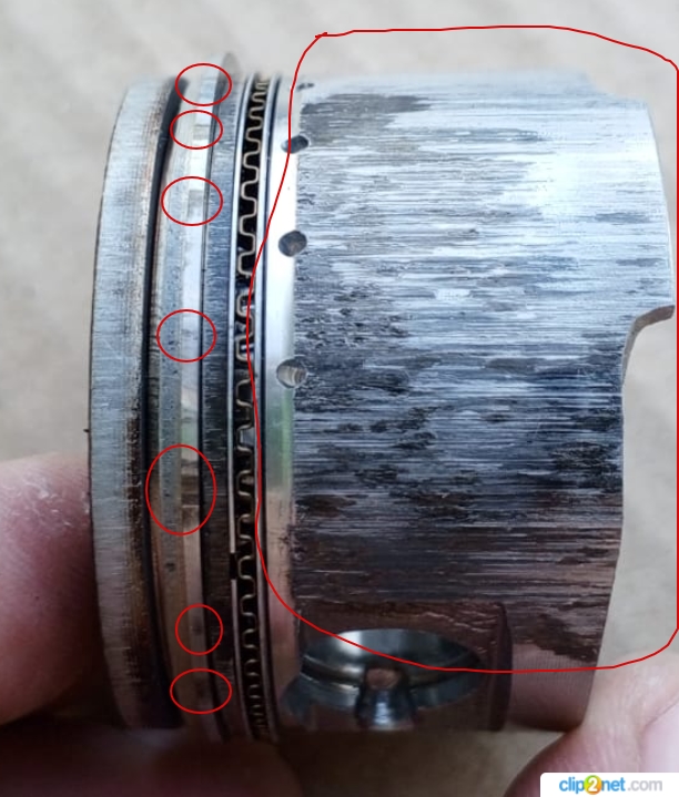

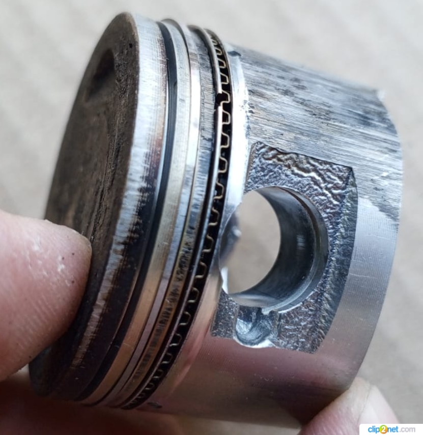

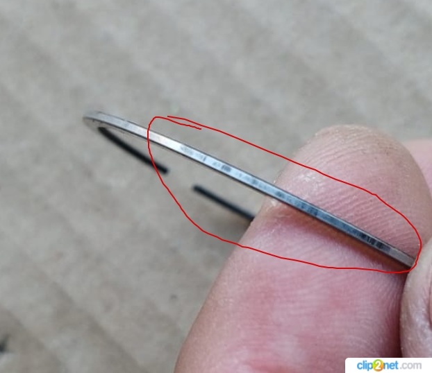

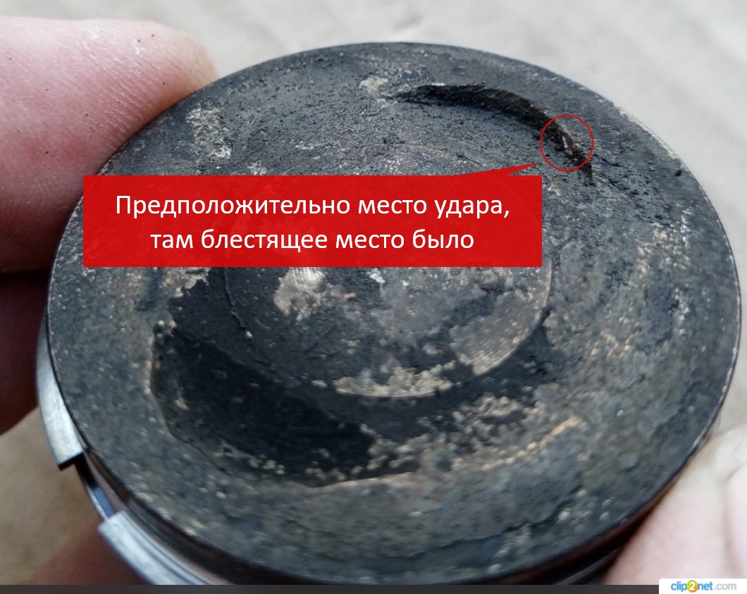

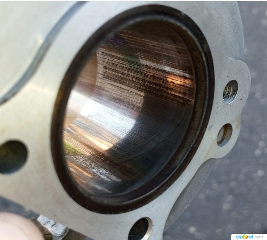

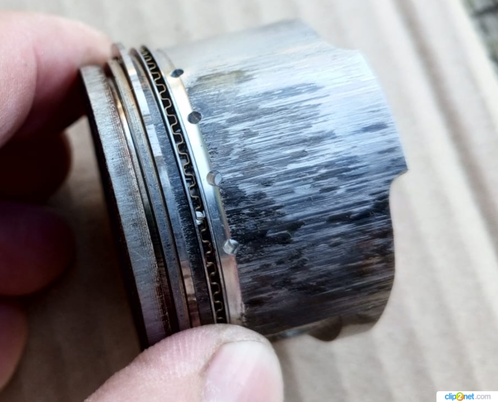

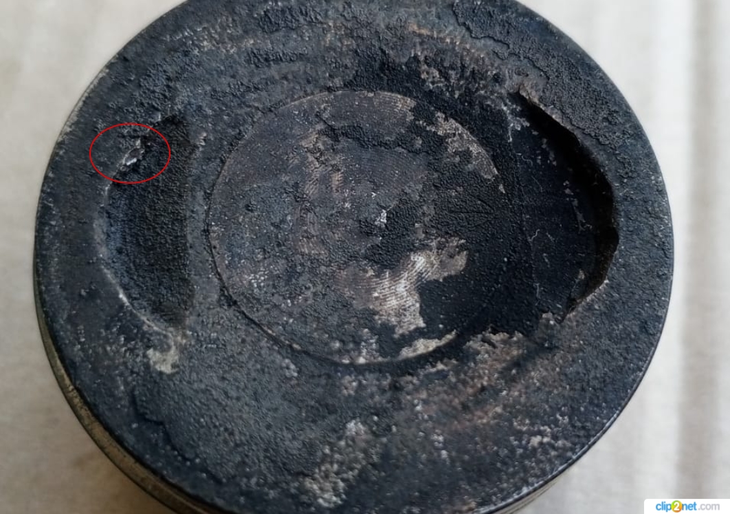

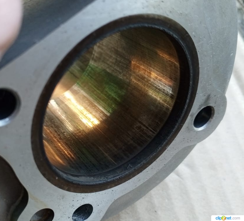

И снова приветствую, продолжение моих тяжб. После переборки поршневой я проехал 1000 км и вот какая история, перестал заводится, вскрытие показало что пастель клапанов дала трещину предположение удар поршня по выпускному клапану, визуально было видно что чуть погнулась тарелка клапана понятное дело что в седло клапана она уже нормально не ложилась а значит о герметичность камеры сгорания нет и речи, еще свидетельствует расклёпанный верхний торец того же выпускного клапана, пришлось его немного обточить дремелем чтобы вытащить, заменил клапаны и притер, герметичность клапанов была восстановлена но проехав 150 км остановился у магазина и больше не завел, толкал до дома 9 км в жару 32градуса в гору с горы, весело было((( Вскрытие показало так же удар по клапану, так же смешена тарелка клапана и на его рабочей кромке уже образовался нагар то есть видимо погнуло чуть раньше но на оборотах ему еще хватало герметичности а запуститься после остановки уже не смог только одиночные вспышки. Сейчас снова поставил новые клапаны и снова притер, всё хорошо но я не хочу опять разбирать двигатель хочу разобраться в причине и устранить. Сейчас вертел крутил собранную головку с распредвалом и поршневой, проворачивал распредвал и имитировал вращение и фазы, выяснил наглядно понятное дело ВМТ 2 раза в цикле у 4 тактного двигателя первая когда происходит конец сжатия и переходит в рабочий ход но тут гарантированы оба клапана закрыты и открываются только в НМТ а вот вторая ВМТ это конец такта выпуска переходящий в такт впуск в этом положении оба клапана приоткрыты примерно на 1-1,5мм так как в этой точке происходит перекладка клапанов, выпускной продолжает закрываться но еще не закрыт а впускной только начинает открываться, отсюда вопрос как при этом возможна встреча клапана с поршнем? Я уже и дремелем выбрал побольше канавки в поршне под клапаны но еще не собирал. И второе, прошу оценить, я понимаю надо повертеть в руках и замерить но на глаз что скажите по поршневой, она еще пригодна или замена? На юбке поршня с одной стороны прихват и задиры, на кольцах какие-то поперечные черные полоски, в цилиндре вертикальные полосы но они только визуальные на ощупь ничего там нет просто гладкая гильза. Закрыв герметично верхнюю часть гильзы проталкивал поршень он довольно хорошо сопротивляется.
СообщениеДобавлено: 20 июл 2024, 00:52
Сообщений: 105
Транспорт: Sym orbit 50
Пункты репутации: 20
Привожу фото
_240720004226.jpg [ 315.47 KiB | Просмотров: 93543 ]
_240720004258.jpg [ 304.8 KiB | Просмотров: 93543 ]
_240720004338.jpg [ 127.56 KiB | Просмотров: 93543 ]
_240720004420.jpg [ 333.55 KiB | Просмотров: 93543 ]
_240720004440.jpg [ 349.71 KiB | Просмотров: 93543 ]
_240720004546.jpg [ 254.5 KiB | Просмотров: 93543 ]
_240720004724.jpg [ 473.9 KiB | Просмотров: 93543 ]
_240720004805.jpg [ 473.16 KiB | Просмотров: 93543 ]
_240720004834.jpg [ 329.71 KiB | Просмотров: 93543 ]
_240720004916.jpg [ 285.25 KiB | Просмотров: 93543 ]
_240720005016.jpg [ 320.13 KiB | Просмотров: 93543 ]

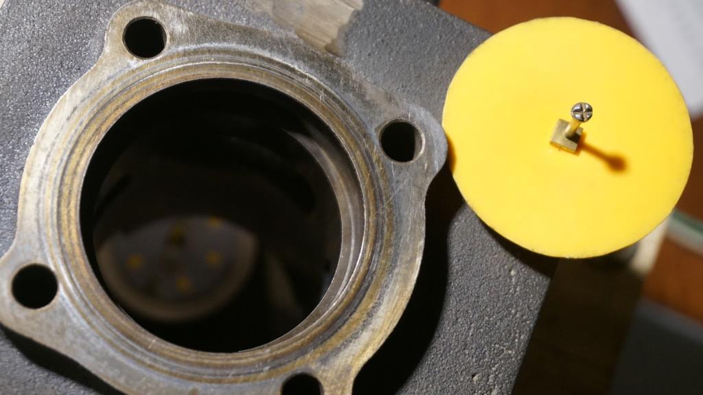

СообщениеДобавлено: 20 июл 2024, 14:22
Сообщений: 883

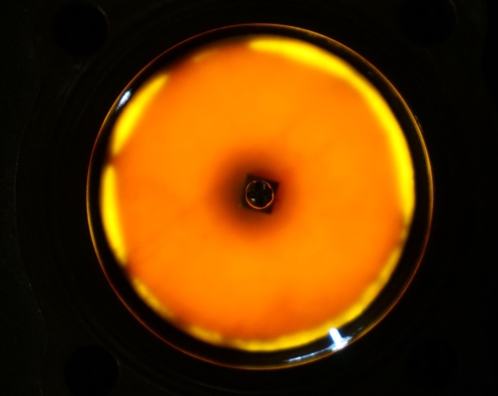

Годятся ли цилиндр и кольца, определяется визуально, по просветам между кольцом и цилиндром. Кольцо выставляется в цилиндре, как при замере зазоров в замке, закрывается непрозрачной крышкой, подсвечивается снизу и смотрится. Светиться должен только замок. На фото хорошо видны просветы. Это повреждения цилиндра, но могут светиться и повреждения колец. Надо смотреть, выяснять. Так же выясняется, смогут ли работать со старым цилиндром новые кольца.
DSC04633.JPG [ 101.06 KiB | Просмотров: 93532 ]
DSC04634.JPG [ 109.92 KiB | Просмотров: 93532 ]
СообщениеДобавлено: 20 июл 2024, 21:22
diman_aviator приветствую!
Разрешите свой пять копеек вставлю на мой взгляд дилетанта:
По ЦПГ
Цилиндр конечно лучше промерить нутромером, на предмет "бочки" .
На цилиндр заново нанести хон + новый поршень и кольца. Или новая ЦПГ.
По поводу клапана и поршня:
По теории не должна быть такая встреча.
1.не правильные фазы.
Цепочка растянулась перескочила на пару зубов(я свою поменял на 5000).
"звездачка" на Распредвале-?
"Звездачка" на коленвалу куда цепочка одевается-?
Проверить ГРМ, рецидив произошел через 150км.
2. Поршень слишком "высокий".
Подложить прокладку под цилиндр, тем самым цилиндр будет выше ,и будет "недоход" поршня к месту удара.
П/С нескромный вопрос:где так поршневую потерло?
СообщениеДобавлено: 20 июл 2024, 21:57
Сообщений: 105
Спасибо друзья за советы. И так по порядку, пробовал сейчас по методике просвета и увы засветы есть, при чем не вращая кольцо просто опускаю ниже и засветы появляются в других местах, не большие едва их улавливаю но они не единичные, под давлением наверно всё таки будет через них уходить компрессия. Но повторюсь, сейчас поправив клапана я соберу на этой поршневой и заведу без проблем и у мотора будет сила, ну как сила))) на все свои 72 куба, вопрос просто в целесообразности такой установке, сколько ей осталось и всё такое. Нутромера к сожалению нет, вот черта лысого в гараже найдешь а нутромера нет(((. Хон + поршень и кольца слишком сложно проще новую поршневую причем на 82 кубика взять думаю еще должен прибавить. Фазы проверял много раз - строго по меткам, цепь не растянута сто процентов даже наоборот, установив новую поршневую и голову после ремонта теперь её еле натягиваю, как струна, распредвал с цепью не опустить в свое место только прижимая постелью можно притянуть и натяжитель ничего не решает так как цепь и так натянута дальше не куда))). Звезда на коленвале в порядке износа ноль, на коленвале не смотрел. Поршень по высоте от центра пальца до верхнего его среза один в один по размеру как и штатный что был на 50 кубиков. Прокладка сейчас стоит толстая под головкой, металло-асбест или паронит что там у неё в составе не тонкая алюминиевая, которая как раз и была на штатной поршневой. Вот что с поршневой не знаю, масло всегда в норме, возможно не обкатал, может недостаточная циркуляция масла, вот и хотелось бы во всем разобраться и собрать нормально а то уже фобия, боюсь что отъехав от дома покачу его домой, ужас(((
