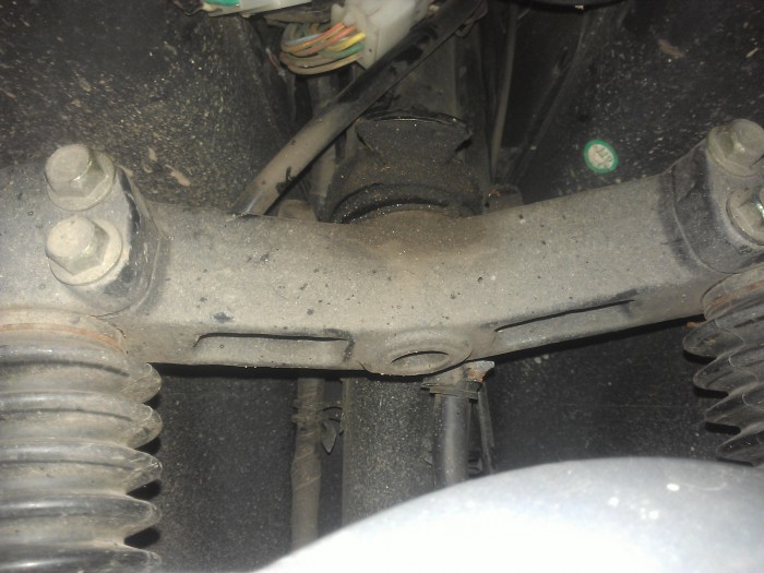

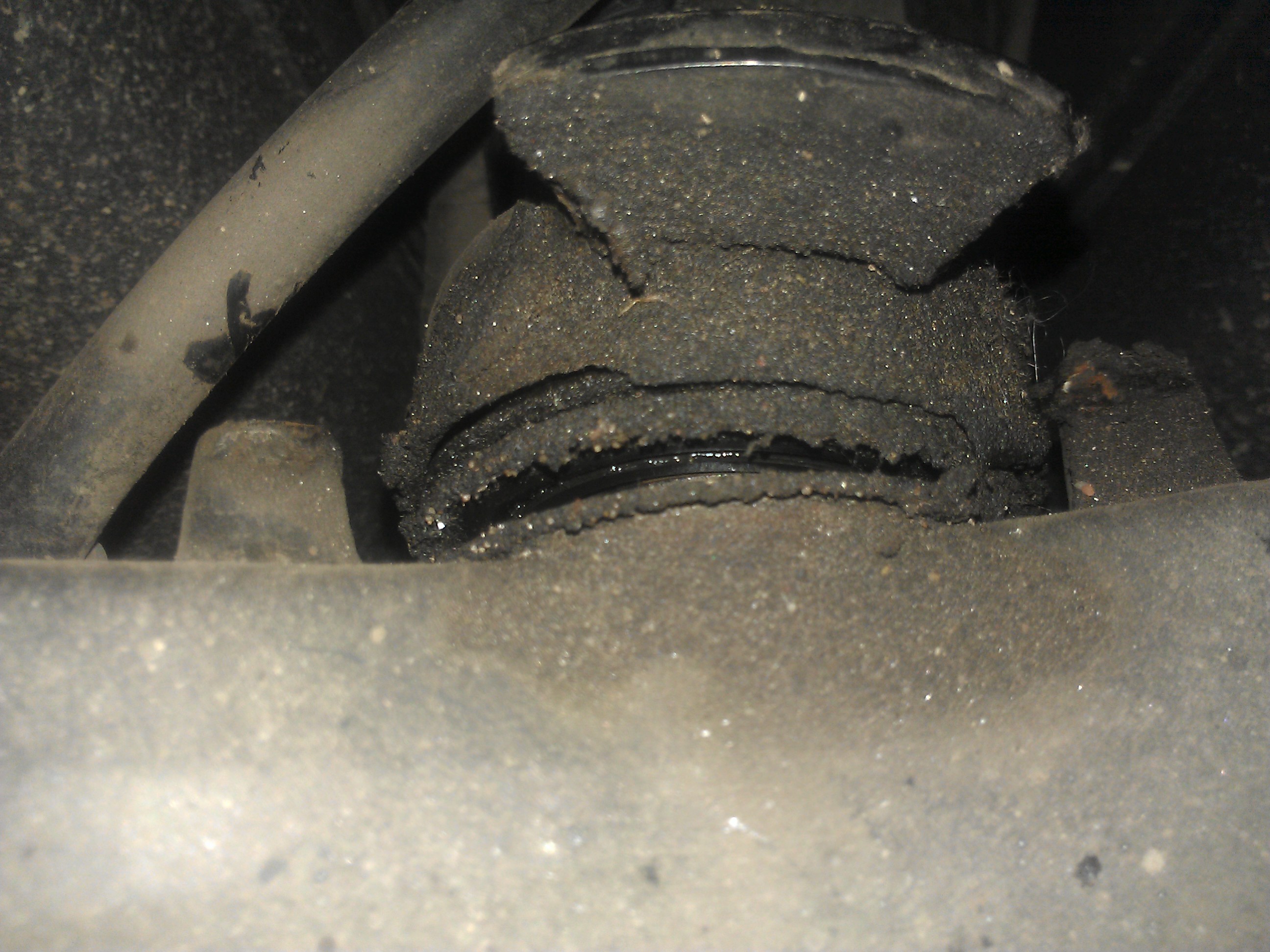

НА ПОВОРОТЕ задел поребрик и погнул переднюю вилку на 10-15 градусов.
Подскажите ПОЖАААЛУЙСТА сколько стоит вилка на сим орбит 50 ?
и можно ли её вручную ввыпрямить? :-( :ne_vi_del:

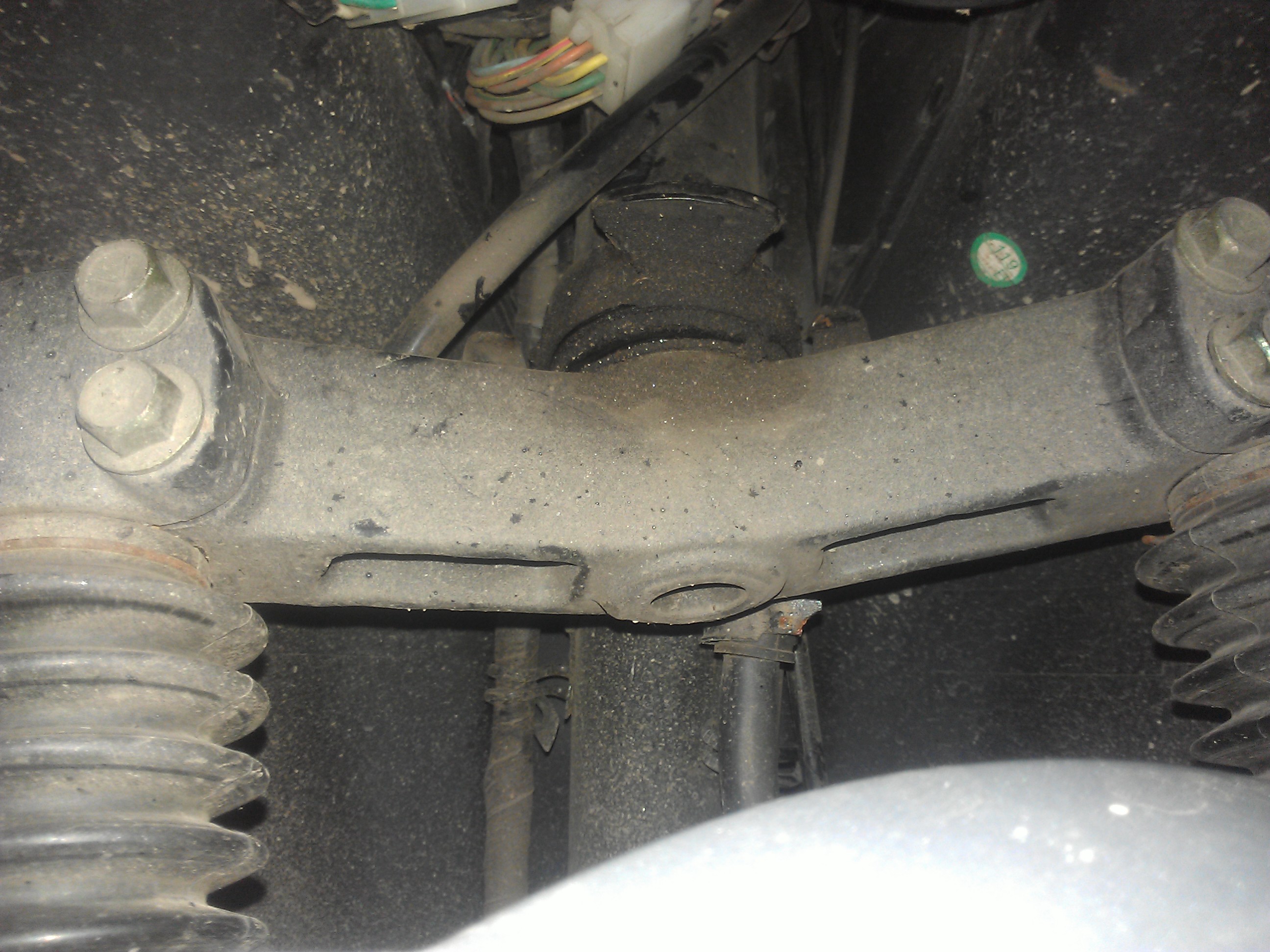

СообщениеДобавлено: 22 авг 2013, 23:57
Сообщений: 630
Пункты репутации: 602
самому выпрямить не получится... а стоимость у нас от1500до 5000 руб...
СообщениеДобавлено: 23 авг 2013, 01:47
нет, в ручную ти ее не виправишь. если би она не била приварена к траверзе то можно било би ее випрессовать. и виточить новую, а ровнять вареную - нет!
СообщениеДобавлено: 27 авг 2013, 22:11
Сообщений: 59
Транспорт: sym orbit 50
Пункты репутации: -70
Я на орбите в начале сезона погнул тоже. Новая дорогая стоит около 4000-4500 т.р. Я отдал в сервис и мне ее снимали и выпрямляли на заводе. Обошлось в 3500 тысячи
