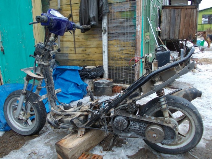

Приобрёл по-случаю Hyosung Prima.Прежние владельцы были конечно "жопорукими".Сейчас занимаюсь дефектовкой. Пластик конкретно коцаный, но думаю обратно поставить только нужный минимум деталей. Главное двигатель.
Несколько вопросов для знающих:

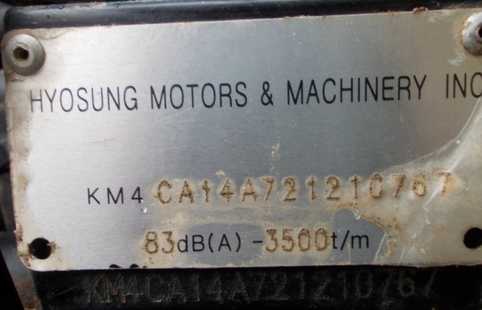

1.Что можно определить по табличке.
2. Поршневую нужно родную или можно подобрать.
3.Где брать запчасти.
4.Основные косяки данной модели.
Остальные вопросы по ходу ремонта.

1.Что можно определить по табличке. Ничего... Сделай несколько снимков двигателя, карбюратора, трансмиссии, ЦПГ -тогда посмотрим...

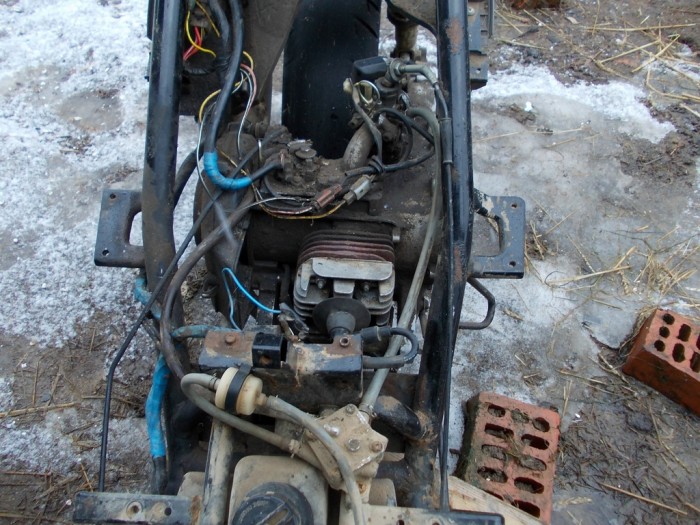

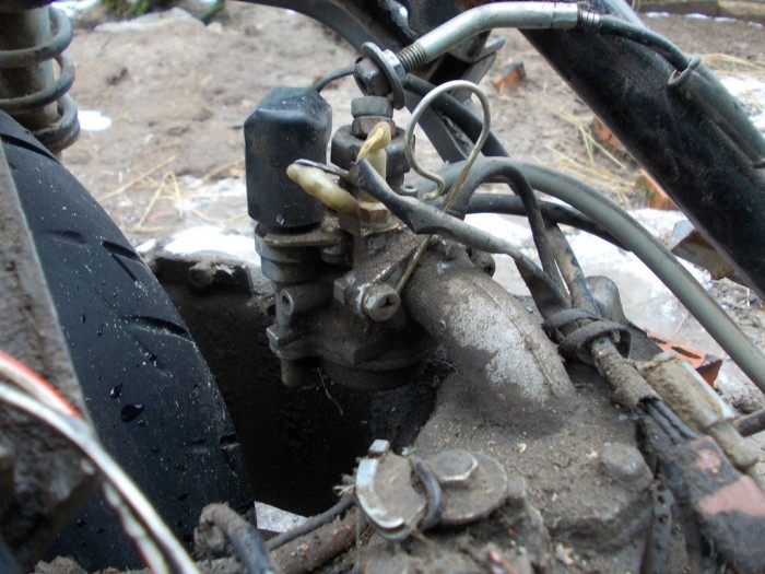

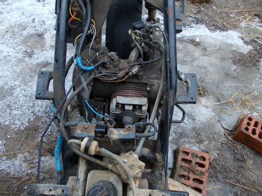

Отмою двигло сфоткаю лучше, а пока такие.Лазил по инету, запчастей не нашёл.
Уже что то...
Двухтактник все же...
Что вижу:
-Трансмиссия похожа на сузуки... Должно все подойти... Ремень конечно может быть другой...
-Головка тоже с сузуки -прямые параллельные ребра... Знать бы диаметр поршня? Да и внешний вид и размеры не помешали бы...
Похоже какой то клон Японской сузуи... -у них серия двигателей начинается с САхххА.
Так что смотри в эту сторону...
