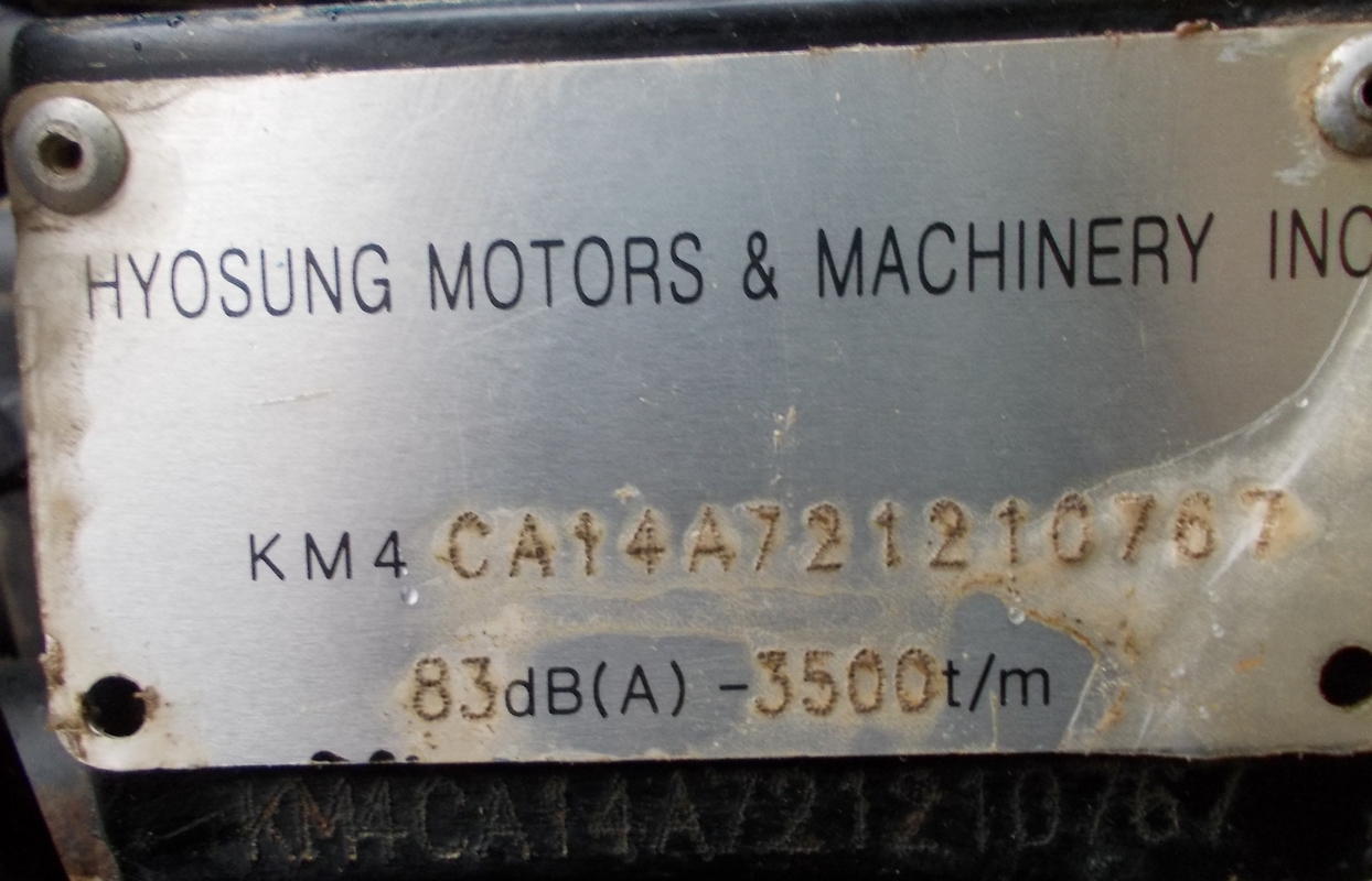

Приобрёл по-случаю Hyosung Prima.Прежние владельцы были конечно "жопорукими".Сейчас занимаюсь дефектовкой. Пластик конкретно коцаный, но думаю обратно поставить только нужный минимум деталей. Главное двигатель.
Несколько вопросов для знающих:
1.Что можно определить по табличке.
2. Поршневую нужно родную или можно подобрать.
3.Где брать запчасти.
4.Основные косяки данной модели.
Остальные вопросы по ходу ремонта.

flint71 писал(а):
1.Что можно определить по табличке. Ничего... Сделай несколько снимков двигателя, карбюратора, трансмиссии, ЦПГ -тогда посмотрим...

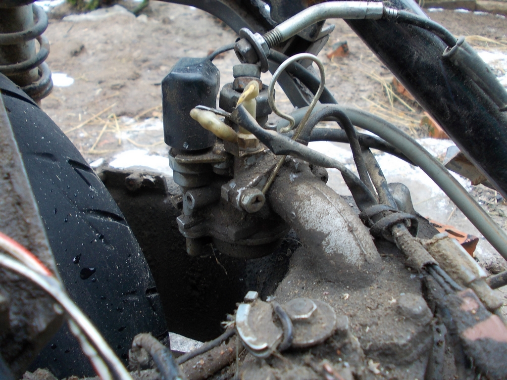

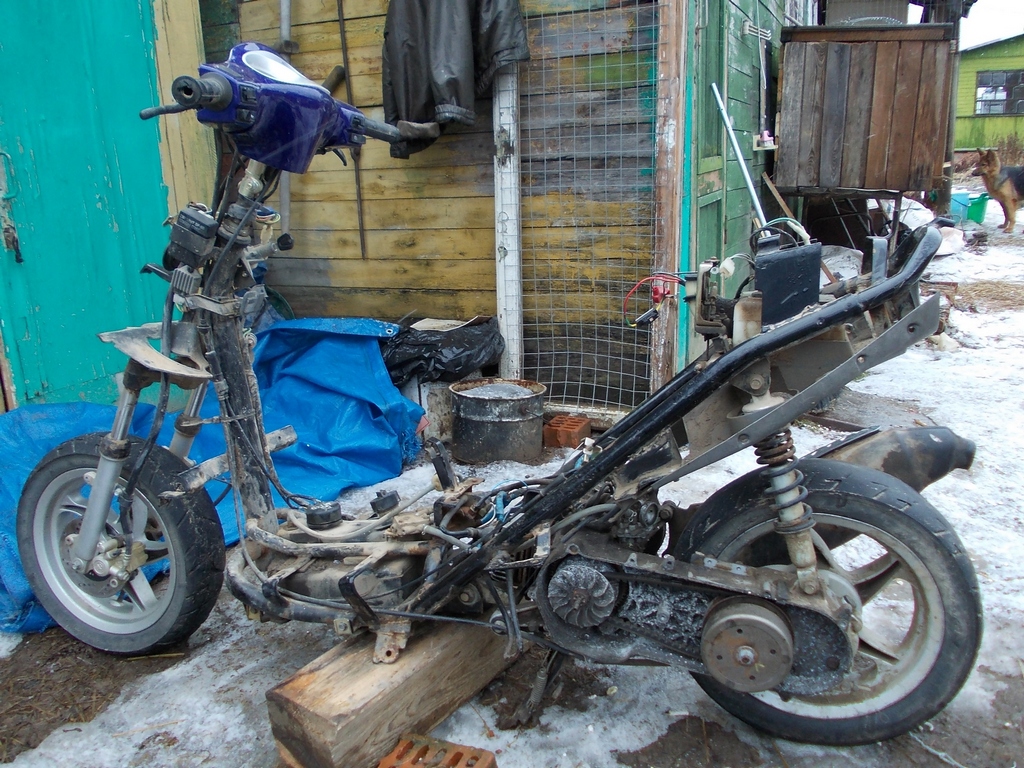

Отмою двигло сфоткаю лучше, а пока такие.Лазил по инету, запчастей не нашёл.
Уже что то...
Двухтактник все же...
Что вижу:
-Трансмиссия похожа на сузуки... Должно все подойти... Ремень конечно может быть другой...
-Головка тоже с сузуки -прямые параллельные ребра... Знать бы диаметр поршня? Да и внешний вид и размеры не помешали бы...
Похоже какой то клон Японской сузуи... -у них серия двигателей начинается с САхххА.
Так что смотри в эту сторону...
