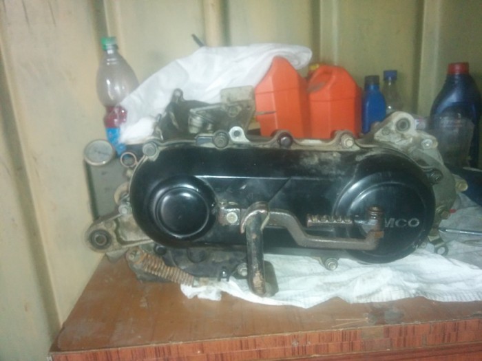

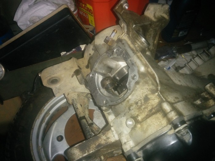

Маслонасос установлен в правый картер, сверху.

По поводу цифр и букв на двигателе, ничего не нашёл.

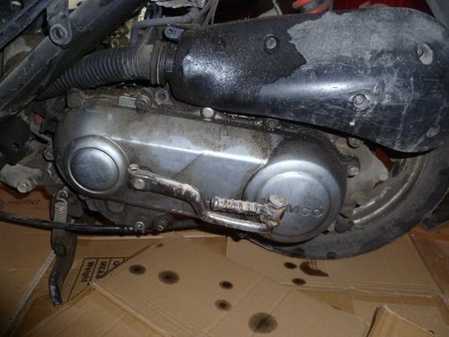

Фото не моё, но это именно та модель.

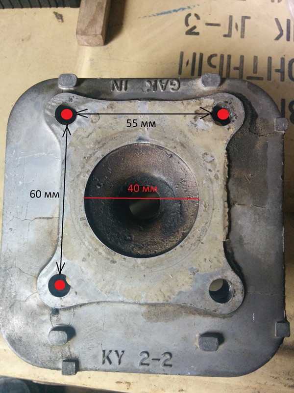

122.jpg [ 128.85 KiB | Просмотров: 20517 ]
Длины до центра отверстий для шпилек
Есть ещё длина шпильки - 107 мм(вместе с шляпкой) и 100 мм(без шляпки)

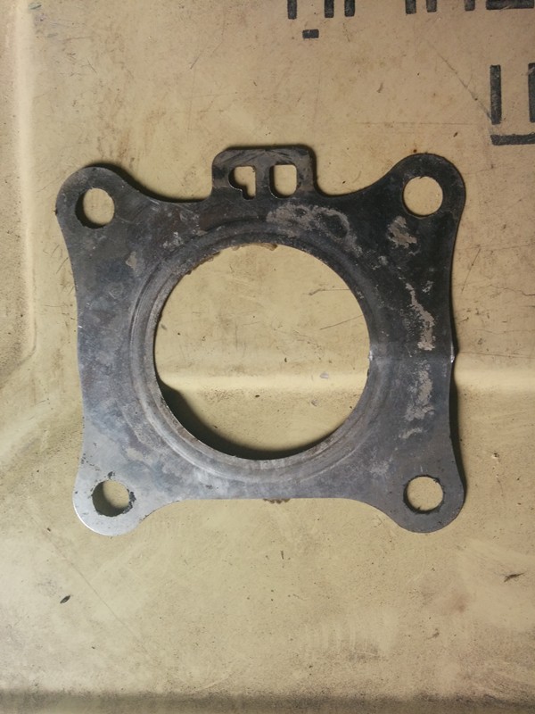

123.jpg [ 183.99 KiB | Просмотров: 20517 ]
И вот так выглядит прокладка между Цилиндром и головкой цилиндра

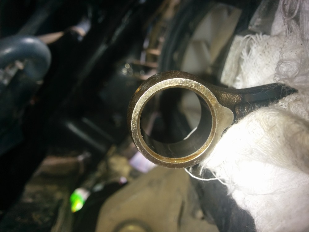

-скинь размеры отверстия в шатуне, и если есть -фото и размеры поршня. Ну и глушак -крепления коллектора...

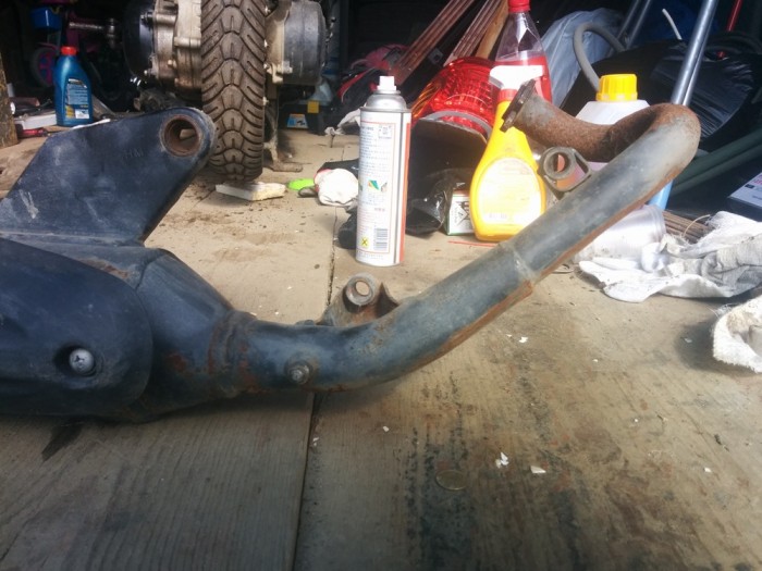

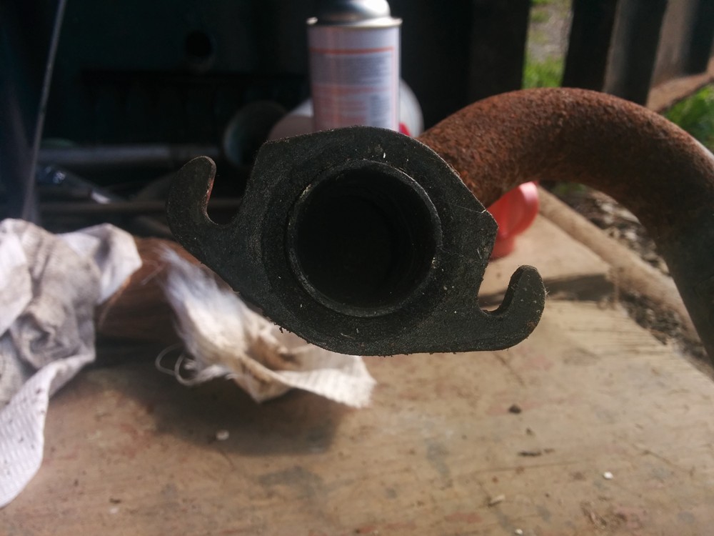

25 мм диаметр выхлопного коллектора

Вроде всё, что просил :-):
Поршня, увы, нет :cry_ing:

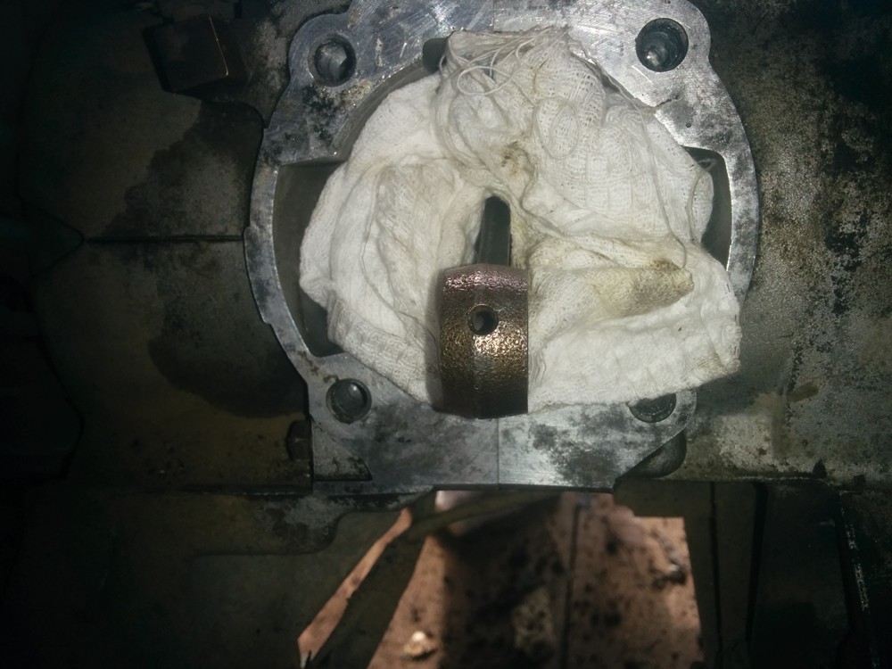

А движку нельзя выкатить из под рамы? Все равно так собирать не будешь(картер все равно мыть придется)... Сделай несколько фото. И без тряпочки в картере...
-крепление к цилиндру получается строго горизонтальное? Если да -Дио 34-35... У него поршень тоже на 40...
-И диаметр шатуна 17 тоже такое же...

Двигатель сниму, шатун и поршень это одно дело. А вот крепление шпилек разное, это не повлияет? Что горизонтальные шпильки на расстоянии 55 мм, а вертикальные 60 мм. Сколько я ни смотрел ЦПГ разного вида, то у всех расстояние одинаковое, что между вертиальными шпильками, что между горизонтальными.
Двигатель... хм... относительно редуктора будет под углом, он не строго горизонтально расположен.

H=48mm, h=19mm, p=12mm, d=40mm, L1=48mm, L2=48mm.
Вот с Dio 34/35

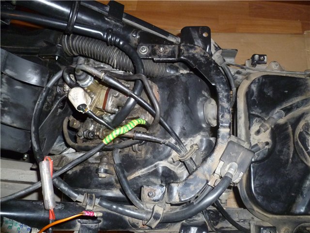

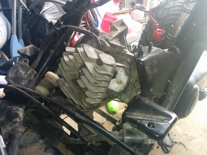

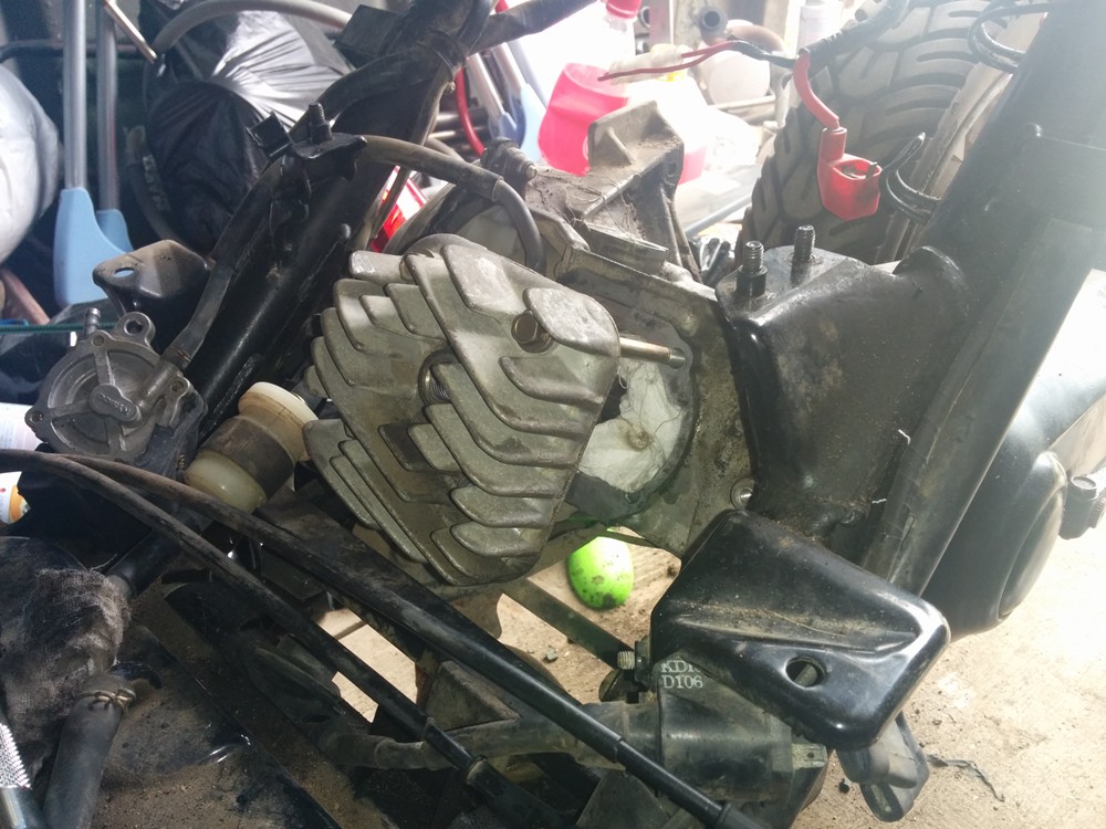

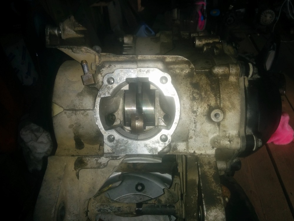

Вернулся из гаража :-):
Фото, как и просил
131.jpg [ 124.45 KiB | Просмотров: 20466 ]
132.jpg [ 151.98 KiB | Просмотров: 20466 ]
133.jpg [ 123.61 KiB | Просмотров: 20466 ]
За качество последнего фото извиняюсь, с телефона выглядело получше, расположение коленвала и примерно, где должен быть цилиндр, там понятно.

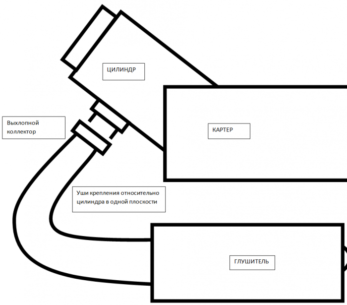

-если прикрутить глушак к двигателю и посмотреть со стороны головки(спереди, вдоль двигателя) -уши крепления к цилиндру расположены строго горизонтально? Дело в том, что только у 34-35 дио такое расположение крепежа, у всех остальных цилиндров под углом...

Есть ещё у меня jog старенький, катаюсь иногда, вот и Yamaha.
Нет, уши крепления будут под углом. Исходя из выхлопного патрубка глушителя. Цилиндра у меня тоже нет.
То есть выхлопной канал на цилиндре без наклона, наклон на патрубке глушителя.

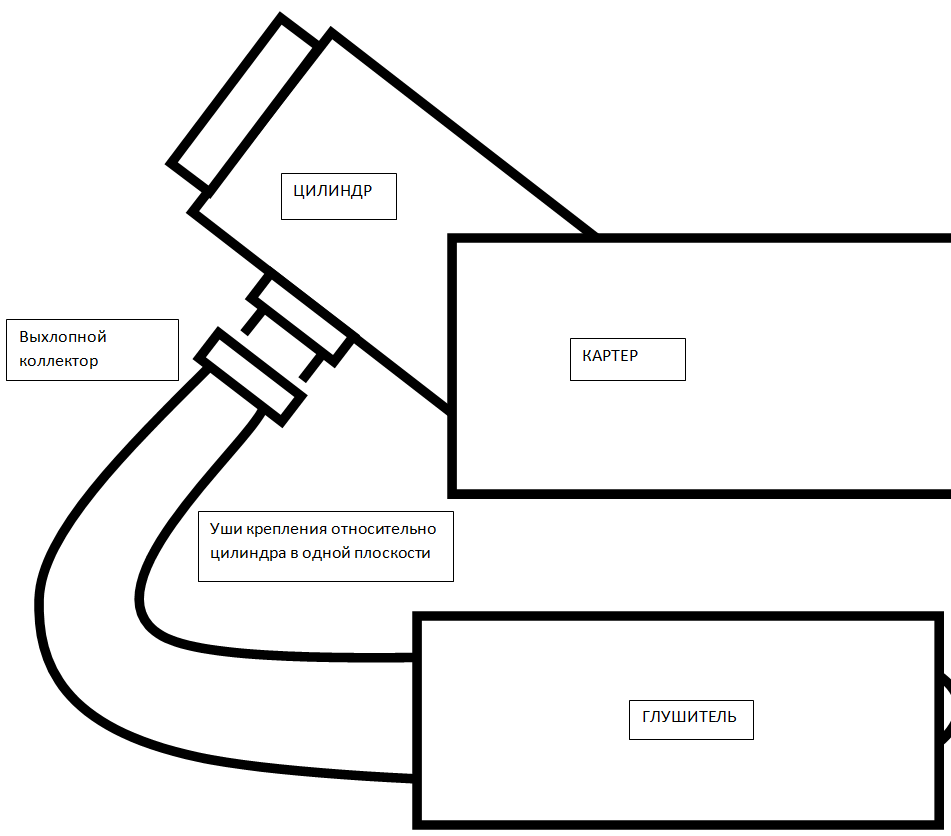

Сейчас нарисую в paint'e и скину, чтоб не путать :)

Держи, я не мастер, но, думаю понятно что там и как.

Все, разобрался...
Вот такой тебе нужно:
http://motonova.ru/shop.php?id=4609&item=1
http://www.scooter-parts.ru/product_20199.html
Ни от чего другого не подойдет...
