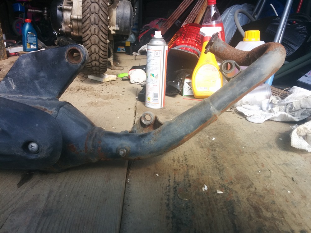

Автор:  Mezozoy [ 18 май 2014, 11:01 ]
Заголовок сообщения:  Re: Kymco Sooner 50
25 мм диаметр выхлопного коллектора
127.jpg [ 109.28 KiB | Просмотров: 20500 ]
128.jpg [ 100.65 KiB | Просмотров: 20500 ]
129.jpg [ 144.44 KiB | Просмотров: 20500 ]
130.jpg [ 184.66 KiB | Просмотров: 20500 ]
Вроде всё, что просил :-):
Поршня, увы, нет :cry_ing:

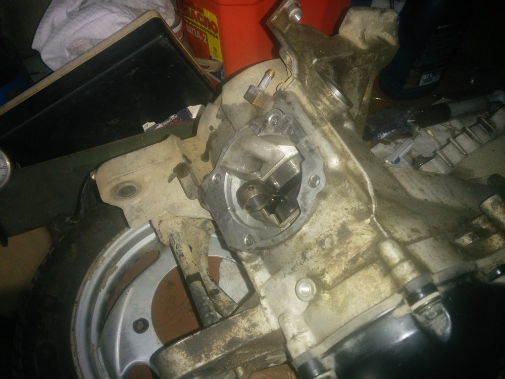

Автор:  Mezozoy [ 19 май 2014, 11:48 ]
Вернулся из гаража :-):
Фото, как и просил
131.jpg [ 124.45 KiB | Просмотров: 20469 ]
132.jpg [ 151.98 KiB | Просмотров: 20469 ]
133.jpg [ 123.61 KiB | Просмотров: 20469 ]
За качество последнего фото извиняюсь, с телефона выглядело получше, расположение коленвала и примерно, где должен быть цилиндр, там понятно.
Автор:  las [ 19 май 2014, 14:39 ]
Mezozoy писал(а):
Вернулся из гаража ...
-извини, не посмотрел... Провозился с теплицей, гараж даже не открывал...
-если прикрутить глушак к двигателю и посмотреть со стороны головки(спереди, вдоль двигателя) -уши крепления к цилиндру расположены строго горизонтально? Дело в том, что только у 34-35 дио такое расположение крепежа, у всех остальных цилиндров под углом...
Откуда взялось слово Yamaha, Kymco в профиле?
Автор:  Mezozoy [ 19 май 2014, 14:46 ]
Есть ещё у меня jog старенький, катаюсь иногда, вот и Yamaha.
Нет, уши крепления будут под углом. Исходя из выхлопного патрубка глушителя. Цилиндра у меня тоже нет.
То есть выхлопной канал на цилиндре без наклона, наклон на патрубке глушителя.
