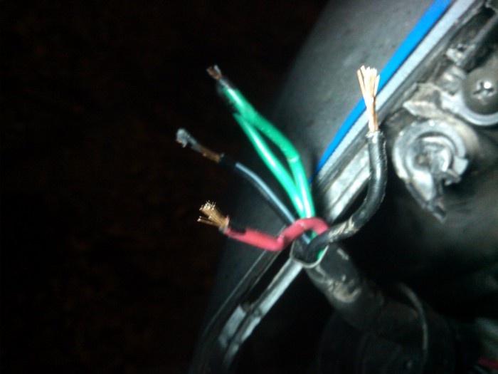

Всем привет, у меня хотели угнать скутер сим орбит 50 , открутили переднюю фару, оторвали провода от замка и позамыкали их вроде как. Итог - фото прилагаю, не знаю как припаять их на место. Помогите.
IMG_20151008_200804.jpg [ 726.49 KiB | Просмотров: 19431 ]
И не реагирует задний фонарь на тормоза. Итог таков, что или аккум замкнули или предохранитель сгорел если он есть............
2 вопроса к вам:
- как припаять?
- почему нету электричества по проводам?

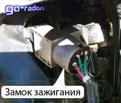

Не знаю какой у тя замок-глянь на фото

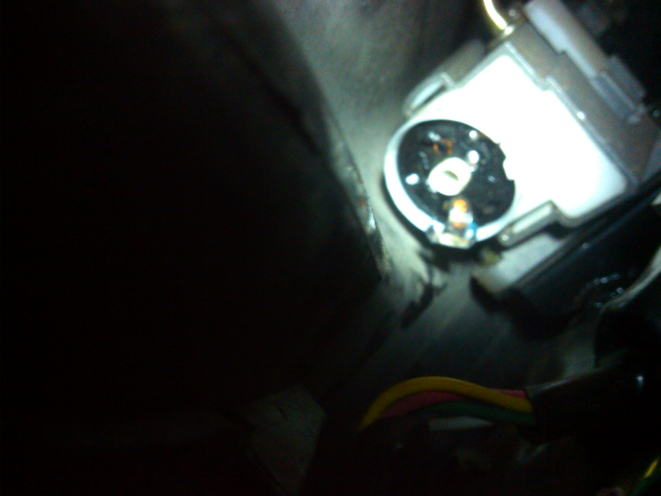

я с фоткал а когда пришел домой фото размазаное, завтра буду паять если получиться.... обязательно сфоткаю и отпишусь, а почему нету не реагирует стоп сигнал? где то нашел что возможно предохранитель где его искать или что еще может быть???

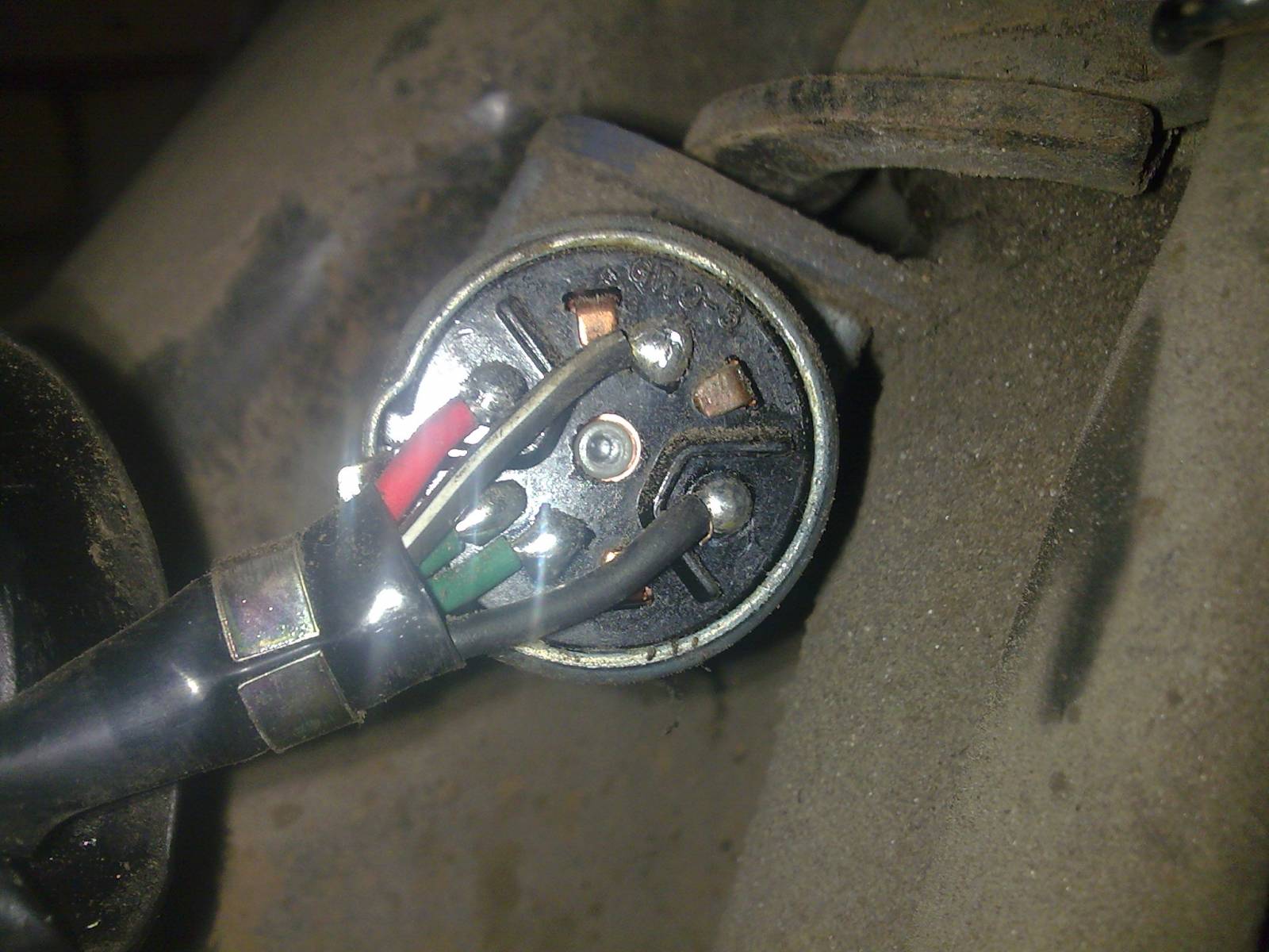

вот размытое но похоже

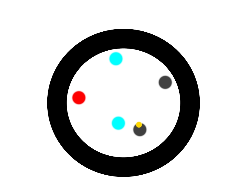

иизвенияюсь не мог отписать раньше ибо приходил домой без ног.....замок споял путем полного осмотра и остатков следов на замке зажигания- тоесть было видно где проводок оторвался с кусочком олова, где оторванный провод с куском цвета провода... итог таков как на рисунке цвета проводов, ссори что не фото просто забыл... а что касается отсутствия тока в проводах нарыл информацию о находящийся предохранителях в аккумуляторном отсеке, открыл увидел защитную оболочку с предохранителем (перегоревшем) увидел там же запасной, я обрадовался поблагодарил корейцев за запасной и поменял и все хорошо завелся)))) всем удачи на дорогах, и кстати людей уже поймали , сегодня был на опознании)))) :ya_hoo_oo: :cool_cool:
