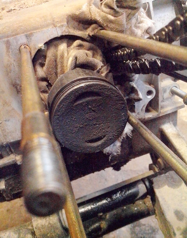

Добрый вечер всем! Сегодня решил разобрать цилиндр,чтобы не гадать на кофейной гуще. Результат вскрытие не утешителен: Заклинил палец поршня да так что не смог его выбить.Что делать пока не знаю:купить новый поршень и заменить или сразу движок(в сборе 15рублей)Цилиндр нормальный без задиров.Заклинка в верху, это что(причина)? :st_ruskiy:

Добрый всем день.Спасибо за советы и поддержку.Вчера попробовал выбить палец из шатуна,даже с нагревом (грел шатун) у меня ни чего не вышло.Сдвинулся на мм. и всё,как приварили его там.Чтобы исключить в дальнейшем какие-нибудь казусы,а мне кажется я погнул немного шатун,решил купить новый двигатель.
IMG_20161021_105710.jpg [ 133.68 KiB | Просмотров: 28483 ]
IMG_20161021_105734.jpg [ 136.47 KiB | Просмотров: 28483 ]
IMG_20161021_105934.jpg [ 137.03 KiB | Просмотров: 28483 ]
Комментарий к файлу: Так выглядит поршень после вскрытия
