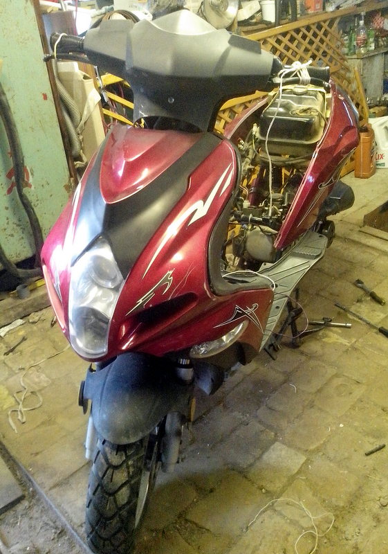

Добрый вечер всем.Проблема такая:мне достался скутер(марку не знаю),похоже китаец Stels ,наверно 50 куб.-не могу завести. По рассказу ехали- заглох и все капут не заводится.При осмотре выясняется что ни со стартера,ни с кика не могу провернуть коленвал.Снял ремень вариатора и за гайку коленвал проворачивается,клапана открываются(зазор проверил 0,1 и 0,05 мм.)Возможно "клин" был?Подскажите что делать?(или все же придётся разбирать двигатель). :s_o_s:

Автор:  AlekS32 [ 21 окт 2016, 20:22 ]
Заголовок сообщения:  Re: Скутер заглох во время движения и больше не заводится
Добрый вечер всем! Сегодня решил разобрать цилиндр,чтобы не гадать на кофейной гуще. Результат вскрытие не утешителен: Заклинил палец поршня да так что не смог его выбить.Что делать пока не знаю:купить новый поршень и заменить или сразу движок(в сборе 15рублей)Цилиндр нормальный без задиров.Заклинка в верху, это что(причина)? :st_ruskiy:

Автор:  AlekS32 [ 23 окт 2016, 15:30 ]
Добрый всем день.Спасибо за советы и поддержку.Вчера попробовал выбить палец из шатуна,даже с нагревом (грел шатун) у меня ни чего не вышло.Сдвинулся на мм. и всё,как приварили его там.Чтобы исключить в дальнейшем какие-нибудь казусы,а мне кажется я погнул немного шатун,решил купить новый двигатель.
