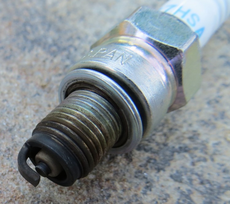

Спасибо за советы, насчёт компрессометра, то я в поиске, с сожалению многие для скутера не подходят, что по размеру, что по форме не всадить, но продолжаю. Насчёт свечи, то к сожалению на этот раз её не сфоткал, но по сравнению с этой в приложении (после 1000 км пробега) она более светлее, стал быстрее ездить видимо и с большими нагрузками.
IMG_6138.JPG [ 424.21 KiB | Просмотров: 22935 ]

 Заголовок сообщения: Re: SYM Jet 125 хлопки при сбросе газа
СообщениеДобавлено: 20 июн 2017, 12:38
Такое впечатление что свечу сначала вытерли , а потом сфоткали но из того что есть можно сделать вывод что смесь скорее богатая чем бедная. Пока решаешь вопрос с замером компр. попробуй без предварительной чистки карба как он реагирует на винт качества т. е. при рабочем двиге покрути его , ну как ты регулируешь качество смеси, короче мне интересно (в даный момент) реакция двига на положение винта качества ( не число оборотов винта, а реакция двига).
Нет понятия какая компр. на новом обкат. двиге, есть просто показание прибора на основании которого делается вывод о состоянии двига, а не о его " возрасте". Тимп 2006 сказал тебе правильные цифры от 8 до 14 и также верно что и с меньшими цифрами двиг будет работать, но если у тебя будет цифра ниже 10 это значить что где то зарождается проблемма.

Насчёт свечи, то она чистилась при первом ТО на 300 км, скутер прошёл 1000 км (второе ТО), я её выкрутил и сфотографировал.

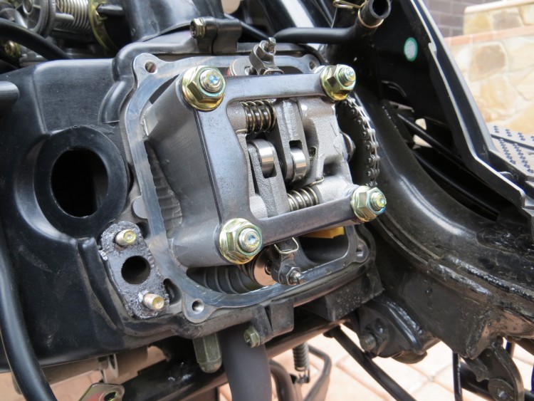

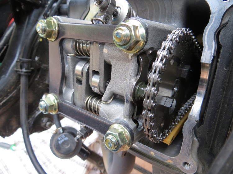

Всем доброго времени суток.
Сегодня проверил зазоры клапанов, всё как по инструкции 0.12 и 0.12, для информации прилагаю фото.
А вот компрессометра подходящего пока не нашёл, заказал в интернете, как получу, проверю компрессию, потом как рекомендовали карбюратор и отпишусь.
Вот глядя на двигатель, как заводится, на динамику, здаётся мне, что с компрессией должно быть всё в порядке. Но возник вопрос, когда проверял зазоры, как-то не удосужился проверить натяжение цепи, с виду так натянуто, видимо и не возникло такого желания, могут ли быть чихи от её растяжения?
IMG_7270.JPG [ 868.96 KiB | Просмотров: 22900 ]
IMG_7271.JPG [ 932.9 KiB | Просмотров: 22900 ]
СообщениеДобавлено: 24 июн 2017, 18:46
Зарегистрирован: 20 июн 2016, 20:07
Сообщений: 18
Транспорт: SYM Jet4 125
Информация для Скутовода;
покрутил винт качества, на закручивание - обороты падают, но до глушения мотора не доводил, на откручивание - видимых изменений не было (но больше чем на 360 градусов не откручивал).
Каков будет диагноз?
