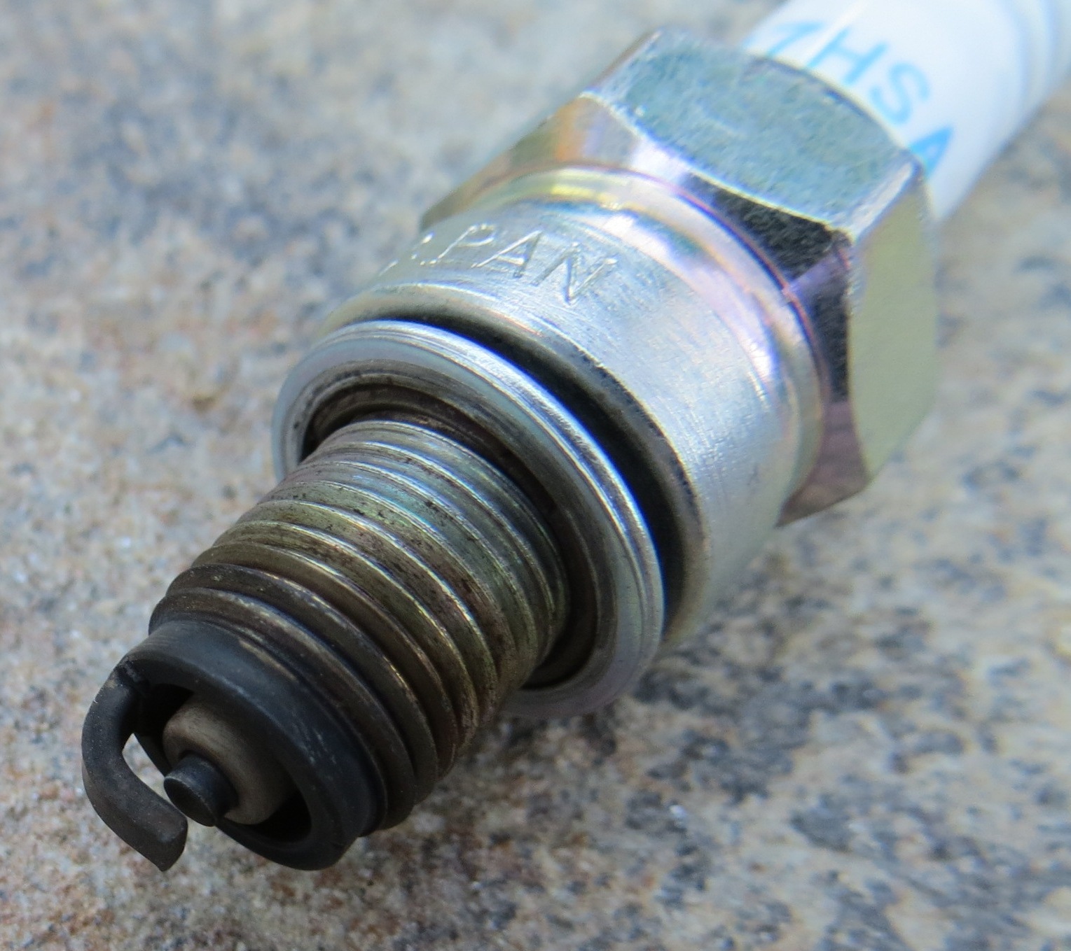

Автор:  iceman [ 20 июн 2017, 08:32 ]
Заголовок сообщения:  Re: SYM Jet 125 хлопки при сбросе газа
Спасибо за советы, насчёт компрессометра, то я в поиске, с сожалению многие для скутера не подходят, что по размеру, что по форме не всадить, но продолжаю. Насчёт свечи, то к сожалению на этот раз её не сфоткал, но по сравнению с этой в приложении (после 1000 км пробега) она более светлее, стал быстрее ездить видимо и с большими нагрузками.
Такое впечатление что свечу сначала вытерли , а потом сфоткали но из того что есть можно сделать вывод что смесь скорее богатая чем бедная. Пока решаешь вопрос с замером компр. попробуй без предварительной чистки карба как он реагирует на винт качества т. е. при рабочем двиге покрути его , ну как ты регулируешь качество смеси, короче мне интересно (в даный момент) реакция двига на положение винта качества ( не число оборотов винта, а реакция двига).

Насчёт свечи, то она чистилась при первом ТО на 300 км, скутер прошёл 1000 км (второе ТО), я её выкрутил и сфотографировал.
